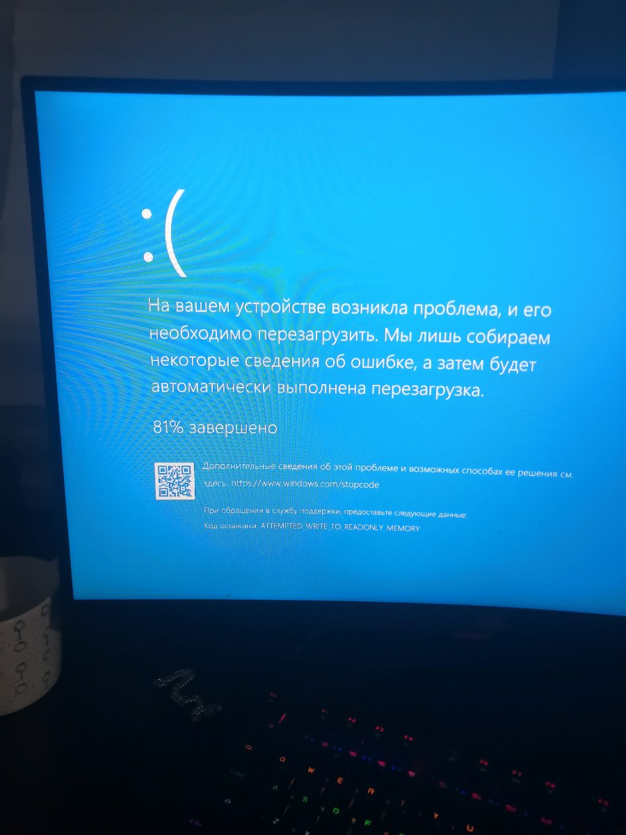

Когда выключаю ПК после пару часиков игр, появляется синий экран смерти "SYSTEM_SERVICE_EXCEPTION".
У меня очень часто происходит эта проблема, когда выключаю ПК после пару часиков игр, появляется синий экран смерти SYSTEM_SERVICE_EXCEPTION. Что только не пробовал: обновлял драйвера, откатывал Винду на точку когда было все нормально, скачивал программу которая удаляет ошибки в реестре(это в Ютубе посоветовали). Через одну программу (не помню как называется) узнал из-за какой папки эта ошибка: ntoskrnl.sys. В интернете нет ничего про нее, либо я плохо искал. В общем я не знаю как решать эту проблему, ПОМОГИТЕ ПОЖАЛУЙСТА! Если нужна какая-то информация (на счёт ПК) я ее предоставлю

Доброго дня. А что в журнале работы Виндоус на эту ошибку пишет?
Как вариант ещё можно попробовать поставить условно бесплатную программу iobit driver booster и попробовать проверить драйвера обновить
Пишет: Система перезагрузил АСТ, завершив работу с ошибками. Возможные причины ошибки: система перестала отвечать на запросы, произошел критический сбой или неожиданно отключилась питание. Но могу сказать точно что питание не отключалось

Давай малый дамп памяти.
Проц: i7 12700kf
Мать: Gigabyte z690 ud DDR4
Видюха: 3060 ti
Оп.память: Patriot Viper 3200 32gb
 БП: Deepcool <DP-GD-DQ750-M-V2L> 750W ATX
(24+2x8+4x6/8пин) Cable Management
Жёсткий диск: Seagate Barracuda 1tb
Ssd: Samsung 980 pro 259gb.
Windows 10 64bit
Сборка абсолютно новая, пару месяцев назад собирал
Винду я переустанавливать сразу после того как зада вопрос.(тойсть намного раньше чем вы мне посоветовали).
После переустановки возникли новые ошибки: INTERRUPT_EXCEPTION_NOT_HANDLED;
PAGE_FAULT_IN_NONPAGED_AREA;
CRITICAL_PROCESS_DIED;
KERNEL_SECURITY_CHEK_FAILURE;
Во всех этих ошибка виновата папка ntoskrnl.exe. Узнал это из программы BlueScreenView

Спасибо, но я это видел и почти все делал. Я кокрас говорил про CCleaner. Через нее все делал, но тоже не помогает. Завтра попробую проверить диски и на наличие вирусов. Просто это было мало вероятно т.к. диск абсолютно новый, а вирусов я врятли у спел накачать. Но проверить придется. Ещё я делал тест памяти, там небыло никаких ошибок. Если завтра ошибок тоже не будет, получается в ремонт нести надо?
1. Возможно устаревший биос (не обновленный)
2. Проверить  SSD на ошибки.
3. Оперативная память ( возможно несовместимость с комплектом)
15 часов назад, Динис сказал:
PAGE_FAULT_IN_NONPAGED_AREA - распространенная проблема Windows, которая обычно связана со сбоями в работе ОЗУ
INTERRUPT_EXCEPTION_NOT_HANDLED - Возникает такая неполадка после обновления операционной системы по причине сбоя в работе драйверов. Установленное программное обеспечение оказывается несовместимым с новыми компонентами Windows, а поэтому возникает ошибка 0x0000003D. Также, как было определено после анализа различных форумов, синий экран смерти INTERRUPT EXCEPTION NOT HANDLED часто появляется после возникновения проблем с жестким диском и оперативной памятью.
Мое предположение - меняйте ОЗУ. По ходу она с этой системой не совместима. Но перед этим убедитесь в том, что ССД точно рабочий (нет битых секторов и т.д)
