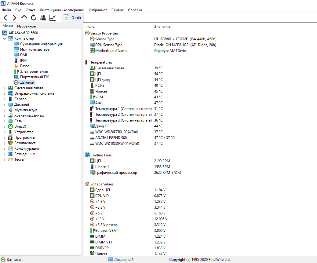

С помощью AIDA замерила показатели пока была в игре (только зашла и сделала тест). Скрин во вложении.

Привет. Возможно, некорректно обслужена видеокарта. Скорее всего, по датчику хотспот (самая горячая точка на кристалле) уже все 90 градусов. 2600+ оборотов при 44 градусах указывают на то, что чип локально перегревается.
Не помню, есть ли датчик HotSpot на RX 570, проверьте в GPU-Z.
Вентилятор на процессорном кулере настраивается отдельно в BIOS. 2200 оборотов – это многовато и можно сделать намного тише с помощью ручной настройки.

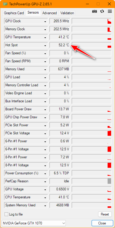

HotSpot на RX 570
Доброго дня. На RX 400-500 серии нет датчика hotspot, только начиная с  5000 и выше ...
