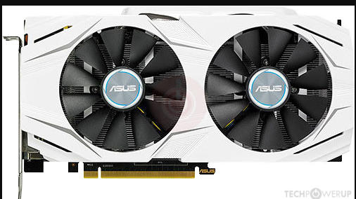

Сегодня я приобрел видеокарту ASUS MINING p106-100 V2 с авито для нетребовательных ИГР. Продавец заявлял что карта проработала (успешно) 2 года и т.к. он перестал заниматься майнингом решил распродать всё оборудование.
Итак придя домой распаковал очень хорошо упакованную видеокарту. Визуально осмотрел все очень даже хорошо (небыло шубы из пыли и карта не заляпанная)
Подключаю я значц это чудо в ПК.Первый пуск = черый экран не биос ,не мышка(которая сразу зажигается всеми огонечками) не дали о себе знать.Заглянул во внутрь ПК - там вроде всё хорошо ,ничего не горит вентиляторы на процессоре и видеокарте крутятся.
Далее достал Карту,включил комп ,всё хорошо, графическое ядро процессора стартует и комп запускается биос тоже.
потыкал пару параметров биоса - не помогло (приоритет загрузки интегрированной графики пробовал)
Обновил прошивку биоса - не помогло.
Так вот же вопрос.
Мб кто-то сталкивался с черным экраном и знает решение проблемы?
При первом подключении видеокарты в ПК.
Прошивка Биоса самой свежей версии
Изменение элементарных настроек биоса
(БИОС ЗАПУСКАЕТСЯ ТОЛЬКО ПРИ ОТКЛЮЧЕННОЙ ДИСКРЕТНОЙ ВИДЕОКАРТЕ)

4 час жду одобрения админами форума и вот что я еще попробовал за это время.
подключил спикер- он молчит.
сбросил cmos- не помогло.
доставал батарейку - не помогло.
в uefi ставил psiex с режима auto на gen 1 gen 2 gen 3 - не помогло.
отключил вообще всё (клаву,мышку,SSD,1 планку оперативы) - не помогло.
пупупупупу зреет мысль в голове что проблема аппаратная а не програмная
в моем городе сервисов нету ,как и людей которые видели компьютер своими глазами.
Вроде как продавец давал сутки на проверку
буду думать в сторону возврата...........................

Upd. 26.05
Крч вторая карта пришла.
Был нюанс с линиями pcie express.
GPU z показывал только x1 1.1 ,долго ломал голову в чем причина пока не наткнулся на статью с моей проблемой (https://www.google.com/amp/s/club.DNS-shop.ru/amp/discussions/t-99-videokartyi/572804-NVIDIA-GPU-rabotaet-tolko-v-rejime-pcie-x1-vmesto-pcie-x8/)
Поменял термопасту (она была каменная) и термопрокладку ( толщина термопрокладки 1 мм ) по температурам максимум что видел 60 градусов.
Если кому интересно в доте +- 60 фпсов
В fortnite +- 80 фпсов (при выстрелах,прыжках , смене оружия бывают сильные фризы)
Остальное пока не тестил.
Будет чаво интересного - добавлю.

Те, ты взял бу карту без проверки, тут может быть все что угодно,  может в ней зашит мож BIOS для майнинга на котором изо не выводится, а может быть карта просто труп, скорее всего второе, такие вещи как бу оборудование брать без проверки странно.
Изменено пользователем SauronMaiar
13 минут назад, SauronMaiar сказал:
Ну а как проверить то?
Брать ПК и пердолить за 400 км к человеку проверять всё ли ок с оборудованием стоимость которого пачка чипсов и 0.5 минералки ?
2 минуты назад, Slovve сказал:
Как и все проверяют.
продавец пишет видео, где все работает, где видно все подробности и мелочи.
такие как подключение компа, монитора, что бы все провода было видно куда и как подключены..
при малейшем сомнении  - адьёс амиго..
16 часов назад, Slovve сказал:
1 . В  биосе  , сначала  поставим приоритет  что бы  cистема загружалось именно с дискетки  Ryzen 3 2200G    сохранить  и выйти шнур  в  материнку  сзади ...
2. Загрузились > проверили что  встройка работает  > выключаем комп  > !!! обесточиваем !!! .
3. Вставляем  ASUS MINING p106-100 V2   >   запускаем комп  >   в   диспетчере устройств  ( 3D видеоконтроллер или что то подобное )  или   GPY-Z  ,  она  должна как оборудование определятся …
4. Если  определилась  ,  ищем и ставим  последний   !!! ПАТЧЕННЫЙ  !!! драйвер
5.  Если не определилась  вопросы к продавцу
