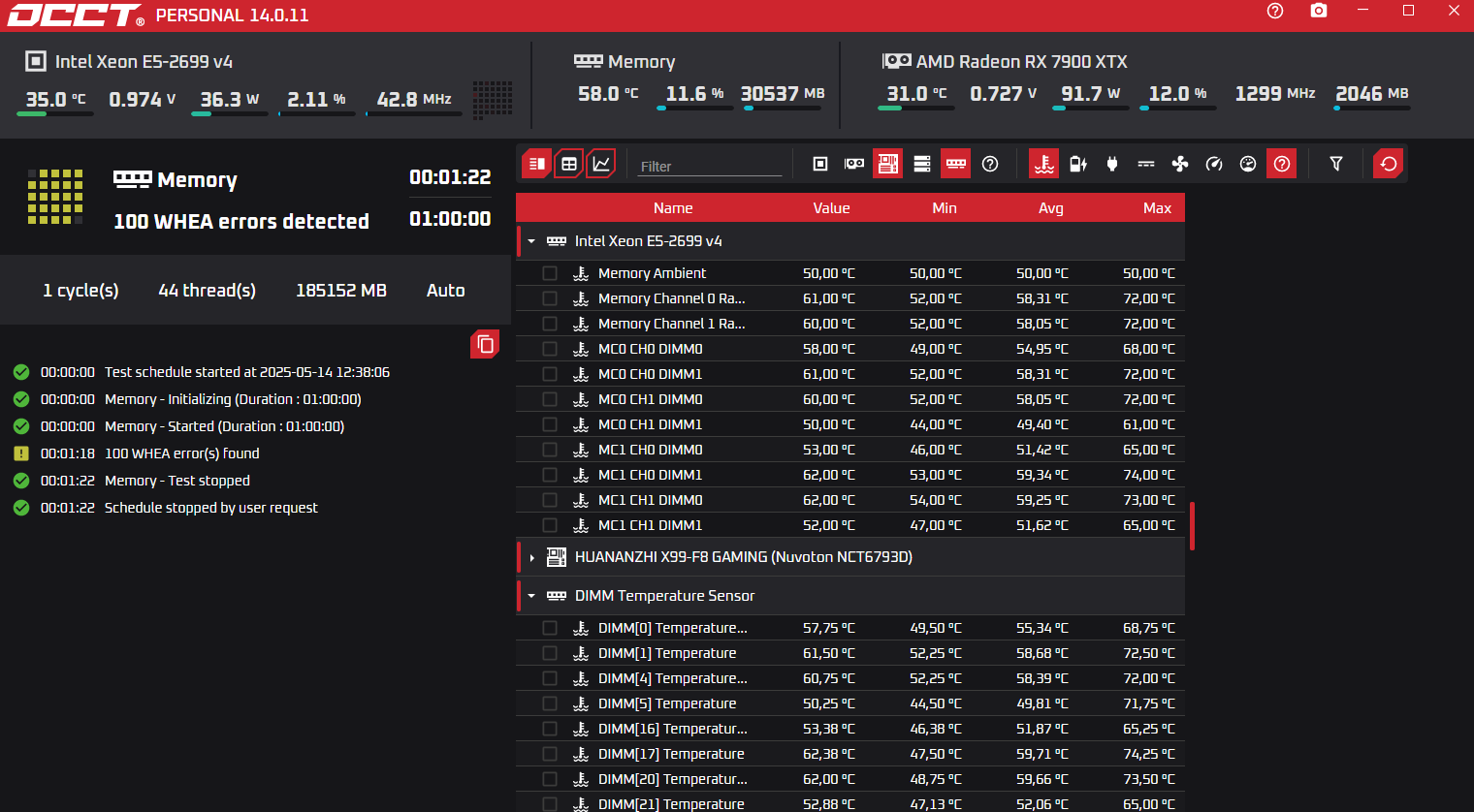

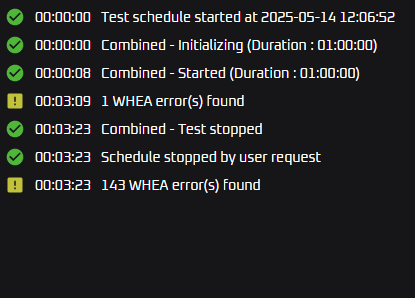

Пока на данный момент у меня наблюдаются такие ошибки. Делал тесты именно Процессор + ОЗУ + Видеокарта с видеопамятью.image.png.09042831c5a6bc6fe5c30d02c89e1a4c.png
Я не совсем понимаю что это значит, учитывая что аббревиатура сетует на какой то разгон, которого на Xeon как вы понимаете нету.

19 минут назад, DHO_N2 сказал:
WHEA - это проблемный процессор

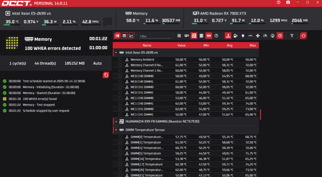

Скажите пожалуйста поподробней, если вы сталкивались с подобным, при каких обстоятельствах такое может быть? Поскольку при тестировании самого процессора таких проблем нет. При тестировании памяти столкнулся с такой проблемой. test.thumb.png.c8f0cd51facc46e3bbff5da359ed8908.png
Сам тест я остановил, потому выделение памяти там выдает не то значение. При прогонке 180 ГБ процессор начинает забиваться на 100 и появляются те ошибки которые вы видите слева.
Изменено пользователем Аргон
10 минут назад, Аргон сказал:
Сам я, слава Богу, не сталкивался с этой ошибкой, но знаю про неё. Раз при тестировании памяти вылезла такая ошибка, значит проц имеет проблемный контроллер памяти. Увы, но тут только замена процессора.
Спасибо большое. Я встал на шаг ближе к выяснению своей проблемы. Я посмотрю что люди еще скажут по этому поводу.

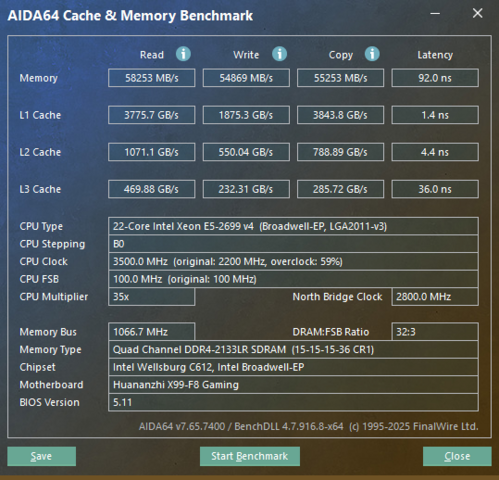

Как и обещал

Не сильно конечно разбираюсь в серверном железе, но задержка 92 ns  думаю сильно великовата ... хотя тайминги памяти нормальные, могу также как и предыдущий оратор @DHO_N2  предположить, что дело в самом проце, а именно контроллере памяти внутри него ...
Да еще как ваиант попробуйте снять разгон с проца, может это поможет ...
2 минуты назад, Std_fast сказал:
В сегменте Xeon такие задержки в целом норма, особенно учитывая что у меня планки ecc reg. У меня было 3 итерации серверов с разным оборудованием, везде в целом по этому поводу картина отличается не сильно.

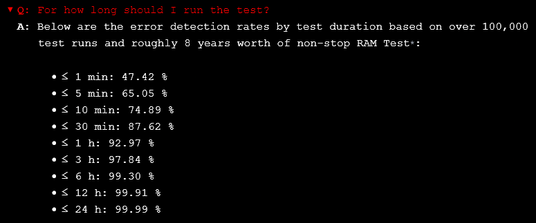

@Аргон Привет! Протестируйте память через Karhu RAM Test (можно найти бесплатно в интернете). Закройте все открытые приложения, оставьте включенным только его и запустите тест. В идеале на несколько часов. Если вылезет хотя бы одна ошибка, значит надо лезть в биос и разбираться. Вполне вероятно, какая-то одна из планок памяти полуживая, либо же напряжения не хватает для стабильной работы (проседает в нагрузке) либо на планки, либо на контроллер памяти в процессоре. Всё решаемо, в любом случае.
Здравствуйте, спасибо за совет! Сегодня опробую эту программу.
