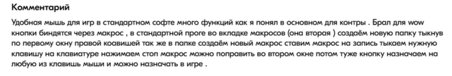

Вот все, что нашел.
Спс Вам! Сработало. Просто правую кнопку мыши надо было нажать в разделе макросы в родной проге, а то, что правая кнопка мыши вообще там надо нажимать было вообще не очевидно, как и в DOS почему-то работает Ctrl+V с клавы например. Про это вообще узнал случайно.
Спс Вам еще раз!
