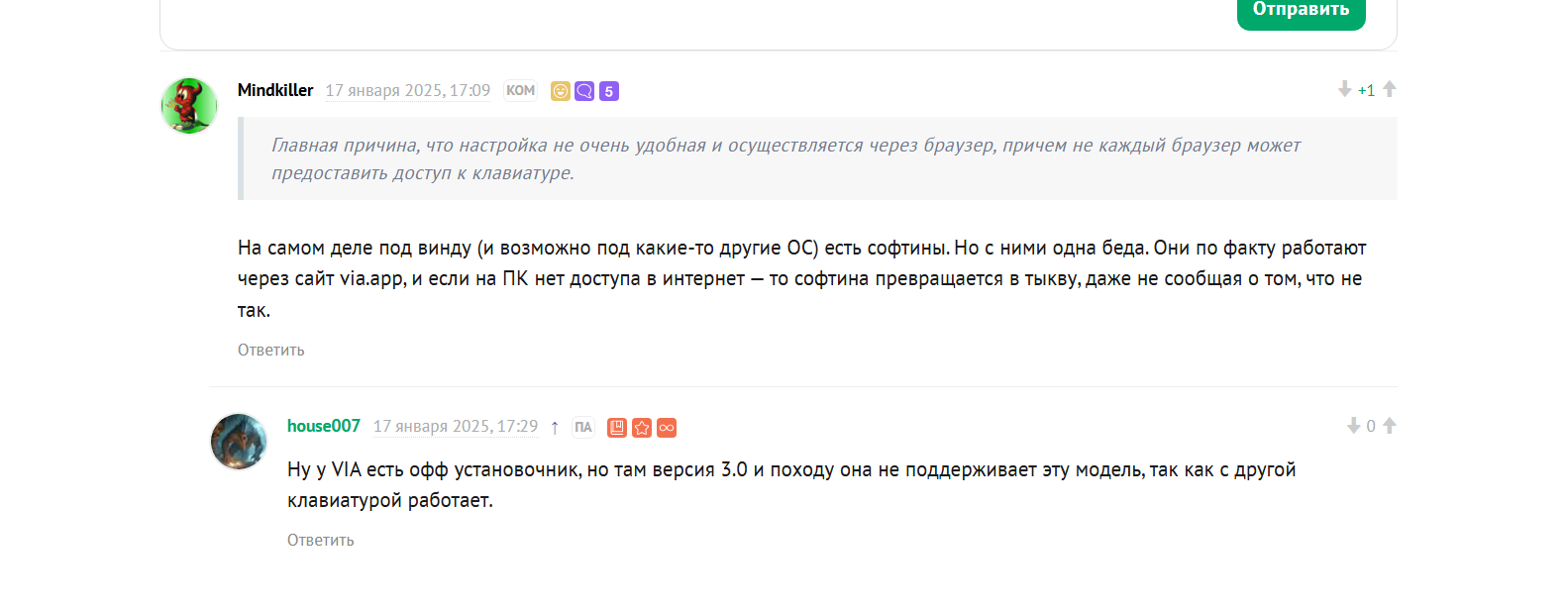

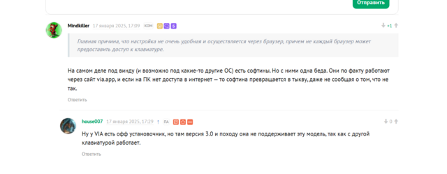

16 минут назад, Владимир-СПБ сказал:
VIA полностью работоспособен на ней, дело не в нём. Там нет функционала который хоть как-то мог бы пересекаться с моей проблемой. На мой взгляд это именно какая-то проблема с сетью у меня в ПК. Но какая именно - вопрос
