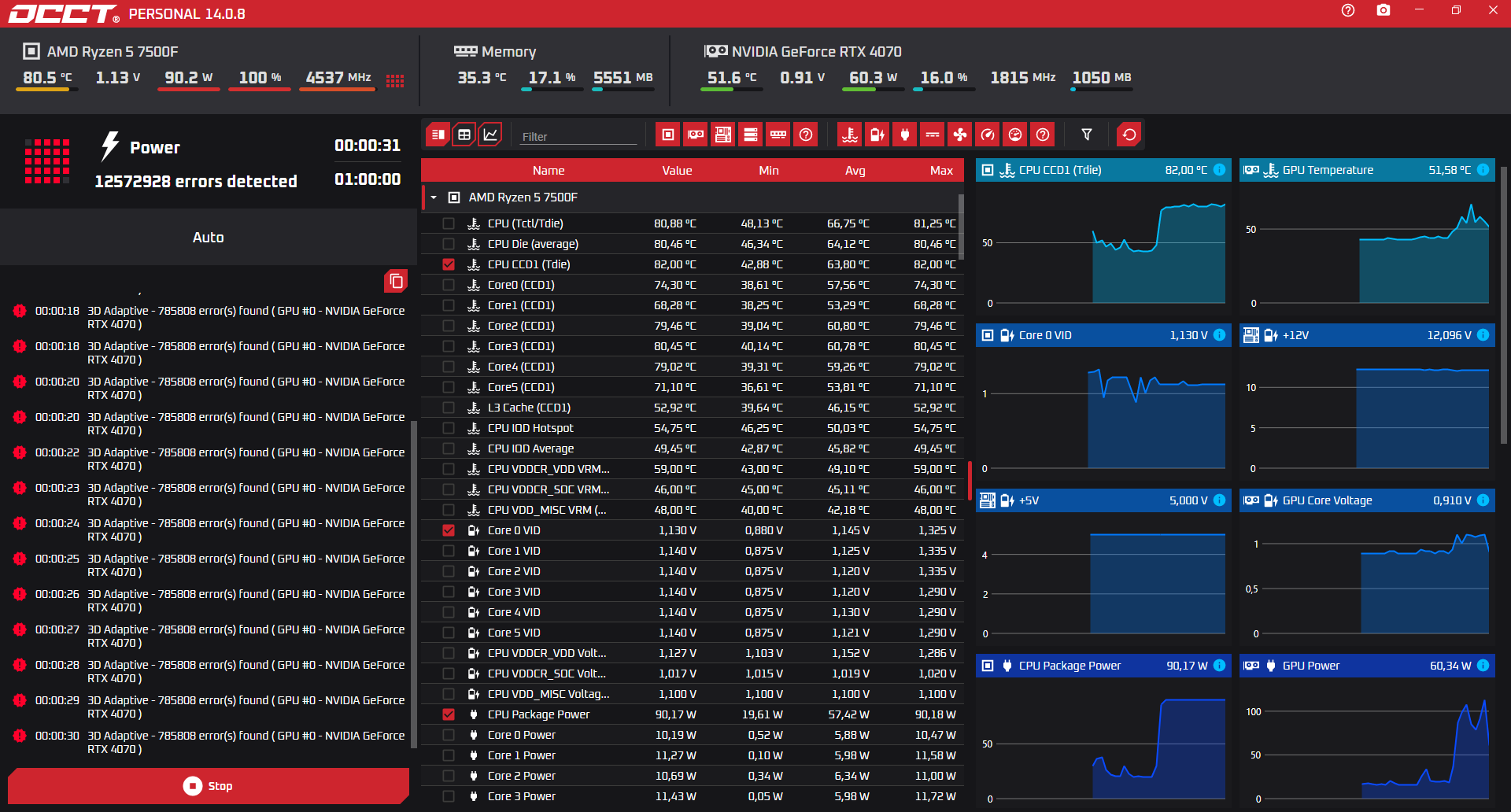

После установки новых комплектующих(мать, проц, оператива), ПК стал уходить в ребут при нагрузках в играх (просто черный экран, через секунду логотип MSI и загрузка системы), при том все тесты проходит без проблем
Может перезагрузиться как моментально после запуска игры, так и через 10-15 минут, иногда перезагружается если закрыть игру и моментально зайти в неё обратно
Единственный тест который проходит система с ошибками, это power в occt (приложил скриншот)

Так же брал видеокарту с ПК девушки (3060), поставил к себе и провел тесты ОССТ, те же самые ошибки как на скриншоте

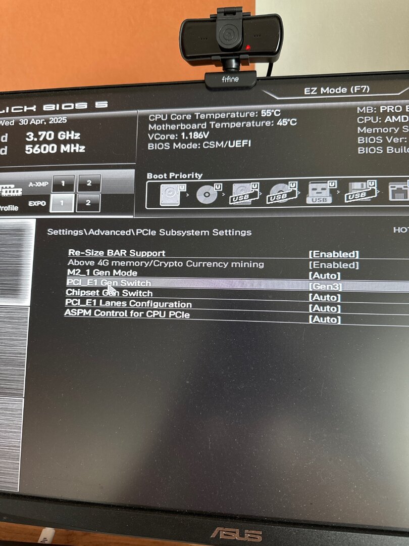

Привет. У процессора кажись линии PCIe битые. Попробуйте в BIOS зайти, выставить принудительно для слота PCI-Express x16 версию Gen3 либо Gen2 на тест.
Во вкладке "Advanced" PCIe/PCI Sub-system Settings > PCI_Ex Gen Switch.

Перед уходом на работу успел попробовать gen3, так же вылет при перезаходе в игру
Затем система запустилась и сразу ушла ещё раз в перезагрузку
Изменено пользователем takedaking
Ну тут особо других вариантов не остаётся, кроме как один из блоков в процессоре ведёт себя нестабильно. Можно пробовать дальше эксперименитровать, отключать разные энергосберегающие функции, по типу c-states, speedstep, или для видеокарты – ASPM. Резать линии до х8 (чуть ниже на вашем фото) или играться с вольтажами/частотами ЦП самых разных блоков. Процессор на гарантии?
