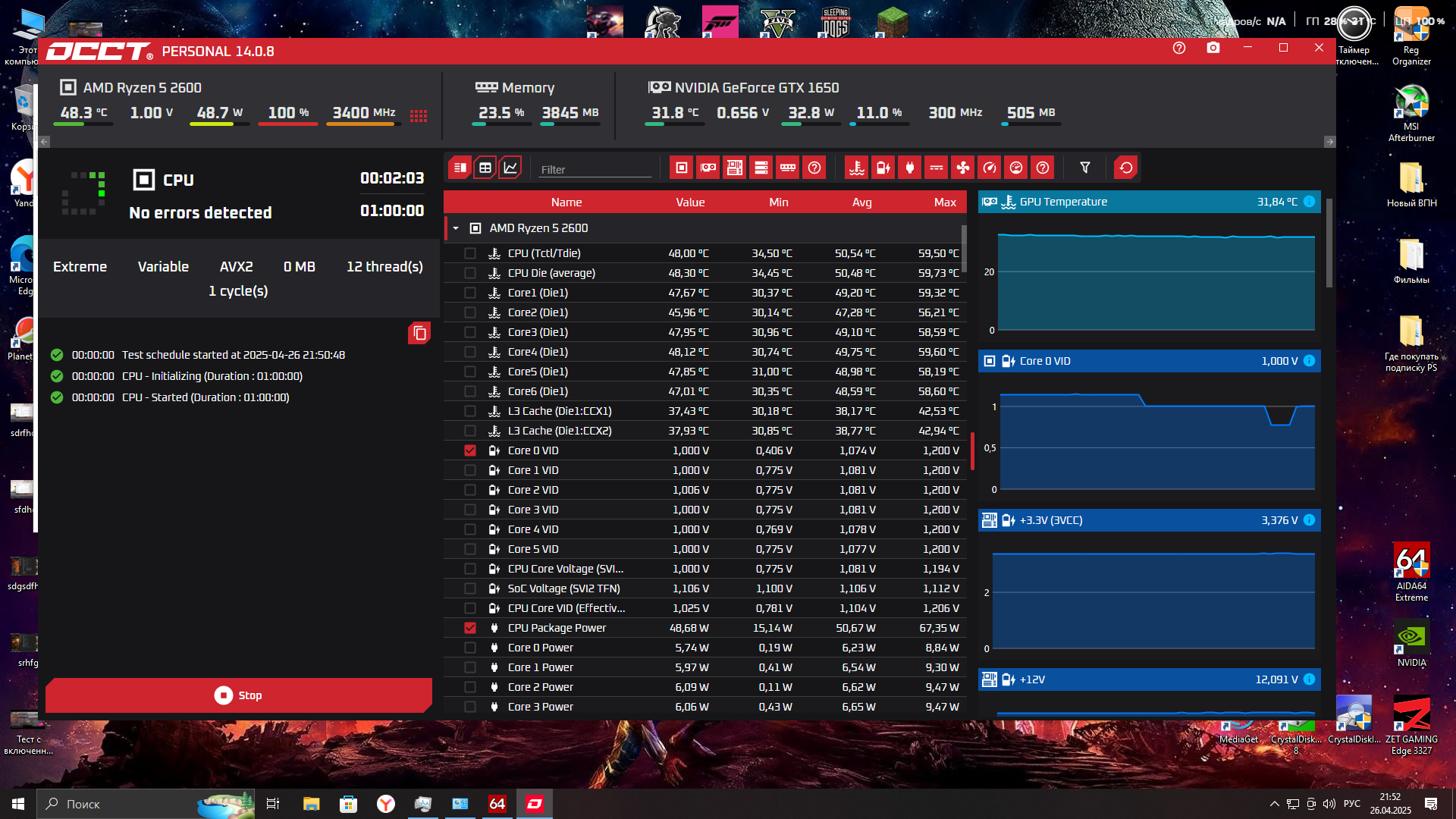

Доброго времени суток! Ryzen 5 2600 работает на стоковых значениях 3400 частоте, не турбится, работает так же максимум 48 ватт на новой материнской плате ASRock B450 Pro4 R 2.0.
В Биосе стоит оперативная память на XMP 2.0 3200, разгона на проце нет, всё стоит на автоматическом режиме
После того, как обновил Процессор, оперативную память, материнскую плату и блок питания
Пробовал выставлять разные значения минимального и максимального состояния процессора в питании
Сбрасывал биос вынимая батарейку
Материнская плата:ASRock B450 Pro4 R2.0
Процессор:AMD Ryzen 5 2600
Оперативная память:ADATA XPG GAMMIX D20
Видеокарта:Palit GTX 1650 Gaming Pro gddr6
Накопители (HDD/SDD):SSD Kingston A400 240gb, SSD ADATA SU650 240gb, HDD WD Blue 500
Блок питания:DeepCool PF650
Сис-ма охлаждения:DeepCool gammaxx 300

Проверил свой Ryzen 5 5600h, который в играх до 4250 МГц выдает, а в тесте ОССТ только 3960.
3400, ни больше, ни меньше

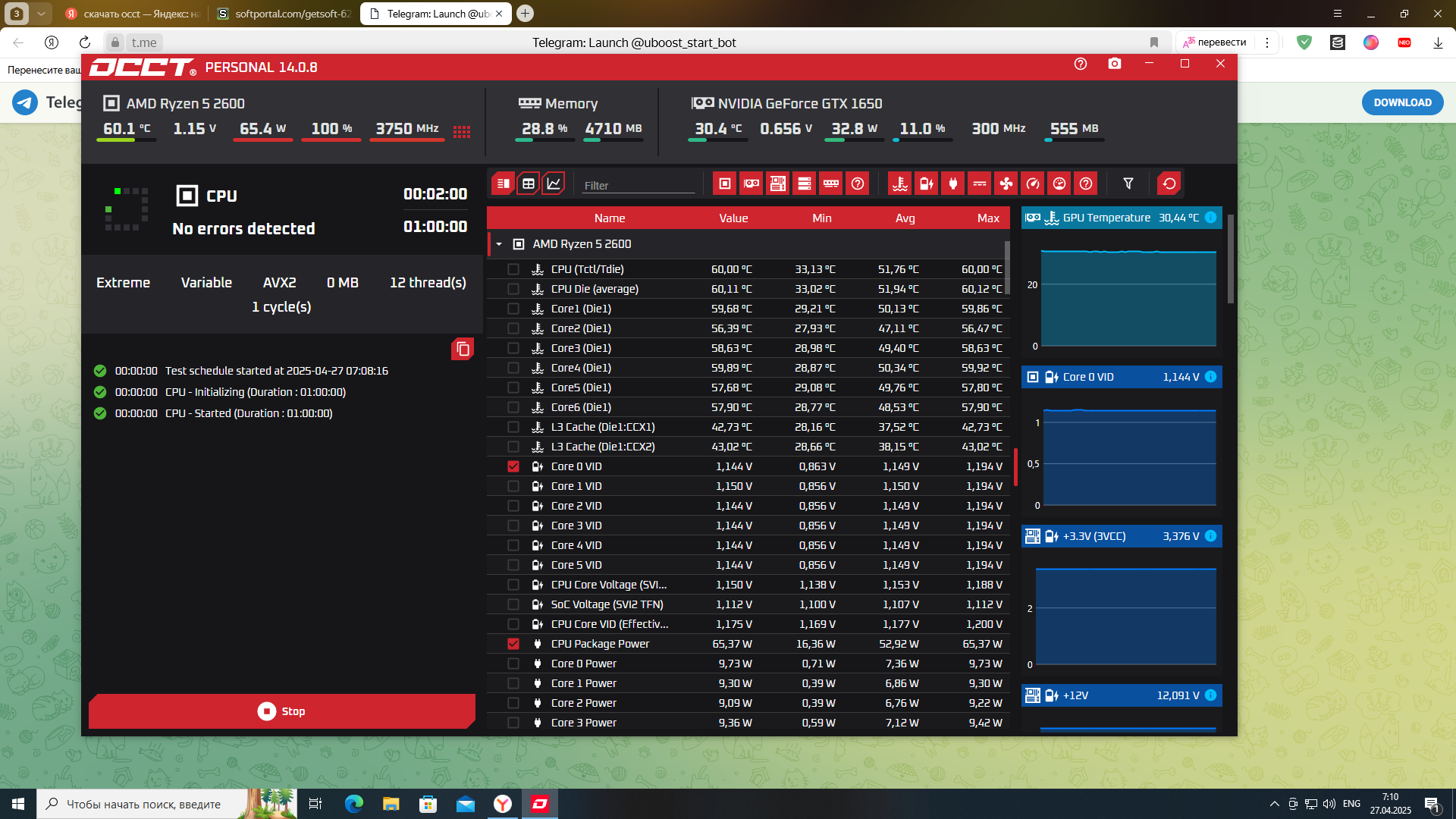

В общем, чудо действие сброса винды в очередной раз помог). Турбится хорошо, кушает отлично, температуры прекрасны.
Даже по ощущениям шустрее ПК стал работать)
Останется на игре проверить на всякий случай и всё поди будет гуд)

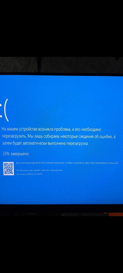

И тут откуда не возьмись появилось это. Но это появилось конэггда я нажал на перезагрузку ПК, спустя пару секунд, вышло это.
После ещё пару перезагрузок, такого небыло. Что это может быть?
Изменено пользователем RicoHees
Ошибка Reference by pointer обычно вызвана несогласованностью версий файлов драйвера и текущей версии Windows 10.
- Информация из поисковика.
Скорее всего после первой перезагрузки драйвера себя нормально будут вести.
Так и думал в драйверах дело было...
Изменено пользователем SelfLover
3 минуты назад, SelfLover сказал:
Ну да)
