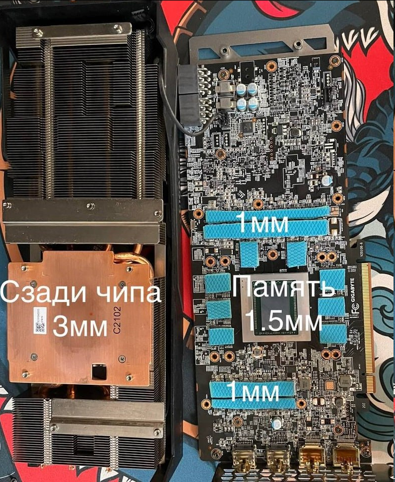

dezaktivator
Компьютер перезагружается в играх (в некоторых по типу stalker2) и в furmark,методом проб и ошибок понял что проблема в перегреве вероятно всего vrm так как температура GPU и хотспот в приделах нормы а именно 70гр GPU и 82гр хотспот в furmark,меня насторожила температура некого датчика GPU VR VDDC его температура составляет 96гр,когда вентиляторы работают на 100% (ставлю в ручную) карта работает стабильно перезагрузок не наблюдается соответственно и температуры ниже..
2.5 года
Хочу обслужить видеокарту,поменять термопрокладки,заменить термопасту
Материнская плата:Gigabyte b450m s2h
Процессор:r5 5600
Оперативная память:32gb
Видеокарта:Gigabyte AMD Radeon RX 6800 GAMING OC
Накопители (HDD/SDD):2tb
Блок питания:Raidmax Cobra 850W ATX GOLD RET
Сис-ма охлаждения:водяное 3х секционное
Подскажите пожалуйста толщину термопрокладок и какой марки лучше взять
Привет.
Взял отсюда: Толщины термопрокладок на видеокарты и ноутбуки
В комментах пишут, что на не XT версии на памяти 0.5 мм, а сзади чипа 2.5 мм
Термопасту меняйте на фазовый переход

18 часов назад, Misferado сказал:
Привет.
всмысле сзади особо не догоняю,это которые на питальниках?Я пока еще не разбирал карту но сбоку фонариком посвитил на памяти вообще прям тонюсенькие ну на глаз 0.5 точно,а на фазах врм по толще на мой глаз где то 1.5-2 но там они возможно еще прижаты поэтому скорее всего да 2.5 где то.Блин все хорошо было как пришла жара я имею ввиду на улице +26 начались приколы (перезагрузки,перезагрузки со 100% вращением винтов) думал это бп но нет,выкрутил на максималку кульки все гонял в тестах и в играх оно конечно тоже не идеально градусов на 10 ниже но работает все стабильно..Вероятно всего прокладкам кирдык,карте 2.5 года покупал в магазине новой не майнил ничего да и я особо сказал бы что играл не так часто..

13 минут назад, dezaktivator сказал:
бекплейт  металлический ...  между  ним  и чипом прокладка
Только что, Xedik сказал:
аа вот оно что,поэтому он такой и горяченный как собака,больше 2-3 сек невозможно держать палец,а радиатор при этом теплый.На питальниках еще бы точную толщину узнать
1 минуту назад, dezaktivator сказал:
аа вот оно что,поэтому он такой и горяченный как собака,больше 2-3 сек невозможно держать палец,а радиатор при этом теплый .На питальниках еще бы точную толщину узнать
Тут  увы  поэтому и советую что в  нормальной мастерской , может выйти  чуть дороже  ,  а  вам менее геморойнее ...
Из личного опыта попал в  первый раз ,  просто ревизия другая  попалась видеокарты , сейчас  на электронном штангенциркуле с озона за 500 рублей  кусочек пластилина красуется  зато всегда проверяю когда обсуживаю технику ...
