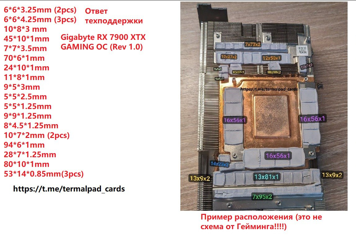

Приобрел выгодно карточку (Gigabyte RX 7900 xtx gaming oc), но есть проблема - под нагрузкой вертушки коптят на полную, средняя температура по чипу 50-55°С, хотспот 95°С. Даунвольт на 75-100мВ не помогает, настройка вентиляторов тоже
На реддите наткнулся на инфу, что гиги сэкономили на термопасте. После разборки все так и оказалось (края чипа без термоинтерфейса), но тут-же посыпались мелкой крошкой термопрокладки. В общем, решено заменять, но с замером толщин, как понимаете, серьезные проблемы. Легче песок мерить
Есть у кого информация по толщинам? Буду безмерно благодарен тем, кто вдруг найдет визуальную схему

3. На карте имеются миникусочки термопрокладок примерно 5×5мм и толщиной от 3 до 4 мм. Можно ли использовать две более тонкие прокладки для экономии?

Привет. Вот размеры... Страшно)
На GPU обязательно используйте термопасту с фазовым переходом, по типу Honeywell PTM7950.
Взял отсюда: Толщины термопрокладок на видеокарты и ноутбуки.
