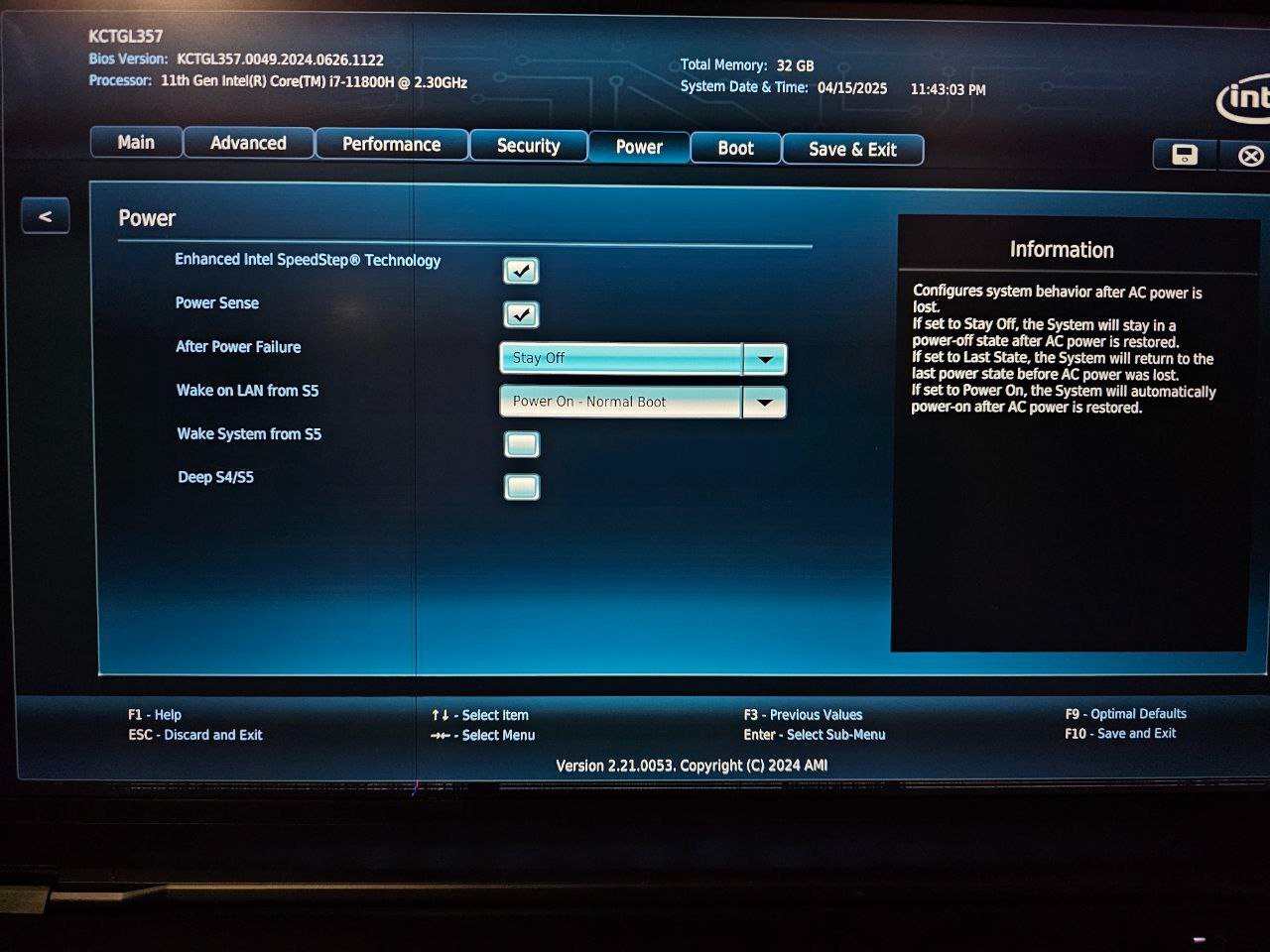

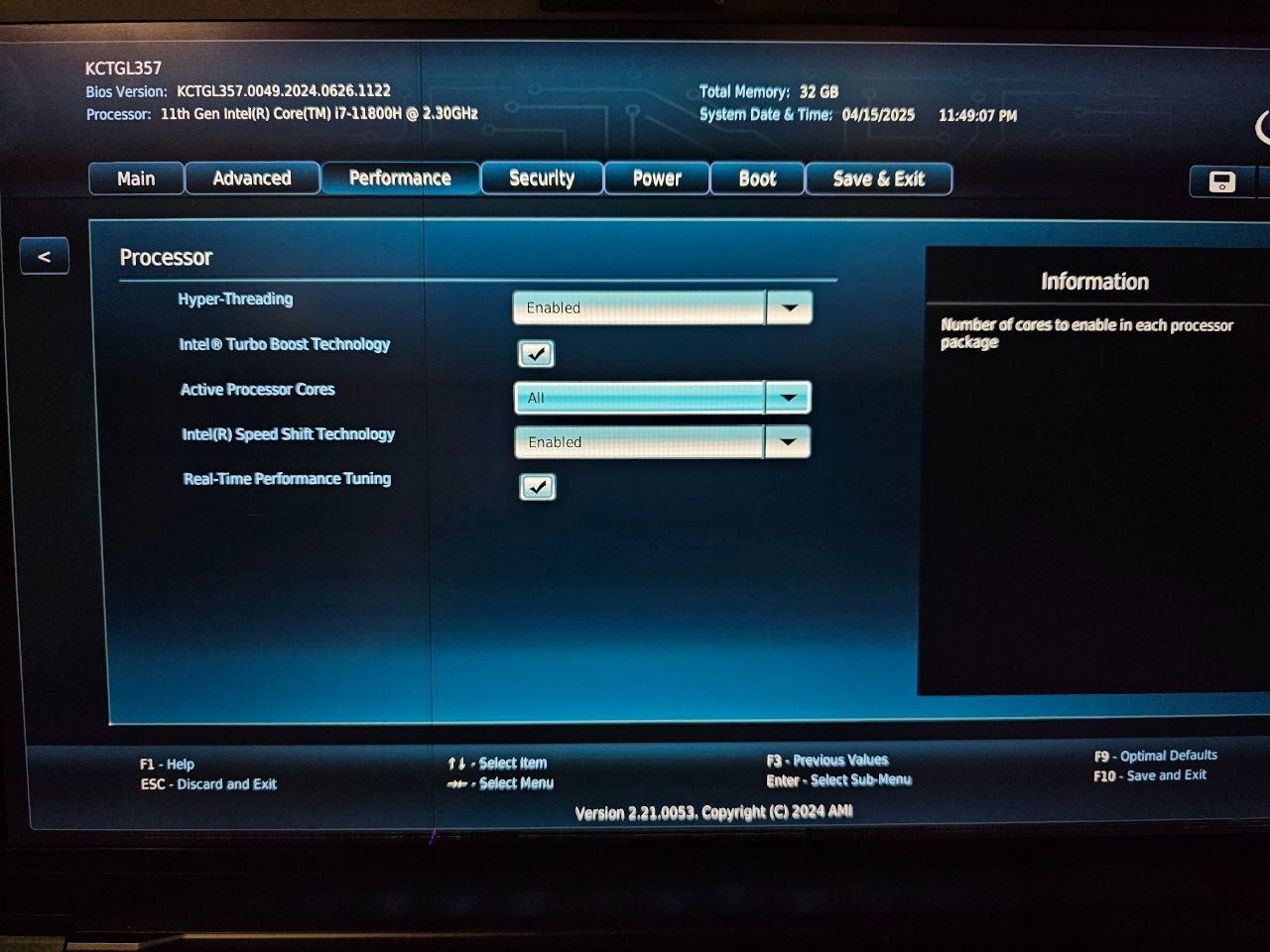

Вот что нашел в BIOS по питанию и процессору. Первая мысль, которая возникла при изучении, что ошибку может вызывать включенный Real-Time Performance Tuning. Попробуй сейчас отключить её и протестировать. Мб есть еще мысли что еще может повлиять?
photo_2025-04-15_23-55-03.thumb.jpg.f4fb71b13a7aa501b6eeb535d94b5281.jpgphoto_2025-04-15_23-55-05.thumb.jpg.6c4ef8a757bba29cf38827f06c957300.jpg

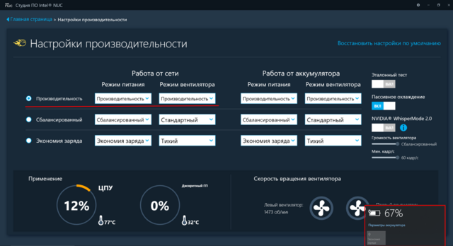

Протестировал. По ощущениям будто бы стало хуже, т.к. ошибка вылетала сразу при отключении ноута от зарядки (до этого нужно было подергать режимы работы ноутбука).
Есть подозрения, что это из-за каких-то косяках в службах или в intel nuc software studio/встроенного в ноут ПО, т.к. на ноутбуке есть кнопка, которая позволяет переключаться между режимами (3 типа состояния есть) и изменение режимов однозначно триггерило ошибку.
При этом были странности, например:

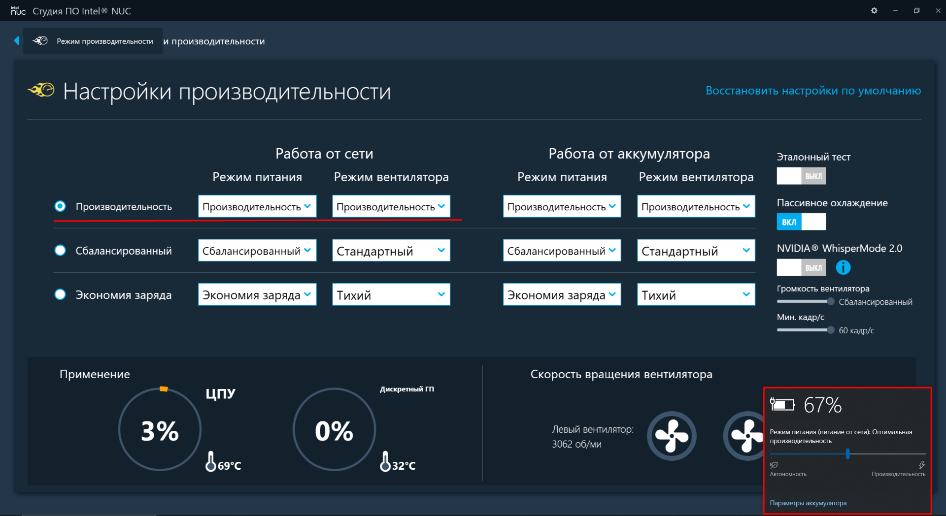

  • Вначале кнопка стоит на оптимальном режиме. Я нажимаю на неё и переключается режим на максимальную производительность. Вот как это выглядит на скрине:
Пояснение: в программе intel nuc производительность изменилась, в стандартных режимах win10 не изменилось.
Переоткрываю вьюху с питанием и вижу, что ползунок пропадает (странно, что пропадает. Не слышал, что такое может случится):
  • Нажимаю на кнопку еще раз. Происходит аналогичная ситуация (в intel nuc изменения есть, во вьюхе питания режимов не вижу).
При экономическом режиме словил ошибку пару раз даже от работы из сети (пока писал ответ).
  • Нажимаю на кнопку еще раз. Что происходит:
Пояснение: в программе intel nuc производительность изменилась, во вьюхе питания вернулся ползунок и могу его перемещать куда угодно (На intel nuc не влияет).
Вывод: Думаю, что косяк в ПО каком-то. И при некоторых режимах работы не хватает настроек каких-то (или есть конфликт, что-то подобное) из-за чего какому-то компоненту не хватает питания и система падает в критическую ошибку, не смотря на то, что заряда еще более чем для стабильной работы.
Из мыслей откатить win10 (С сохранением личных данных/предустановленных приложений и удалением установленных программ) или перейти на win11, т.к. я вижу в этом возможность попытаться восстановить настройки питания (потенциально могли сбиться из-за вирусов или неумелом залезании куда не нужно). Единственное, что пока не готов к таким мерам, т.к. ноутбук нужен для личной работы в ближайшее время.
Думаешь поможет или мб ответ на новые мысли по исправлению навел? Спасибо, что помогаешь разобраться

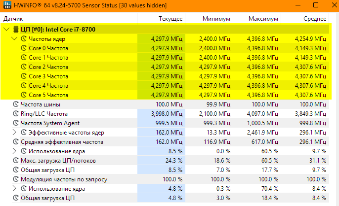

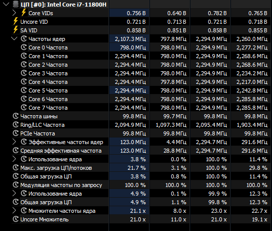

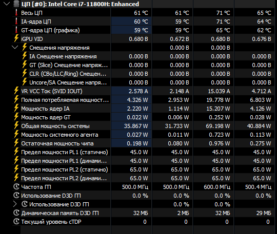

Конечно, можно попробовать поставить чистую Windows 11 и не ставить никакой доп. софт для управления питанием, не использовать драйверпаки и т.п. Но что-то мне подсказывает, что всё-таки ЦП дефективный..
После отключения энергосберегающих функций частота и напряжения до какой отметки падают? Смотреть лучше через HWinfo в режиме "только датчики".

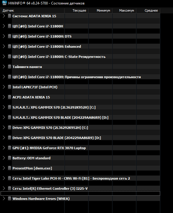

Погоняю его еще, поищу какие-то аномалии, но пока так (5 минут работы):
image.png.946f9f2d200d0d7556b12218c94253b8.png image.png.b9644a4c487e771b597d4b829b85ecb5.png
2ой скрин не понял какой надо прислать/показать на всякий еще покажу доступные вкладки:

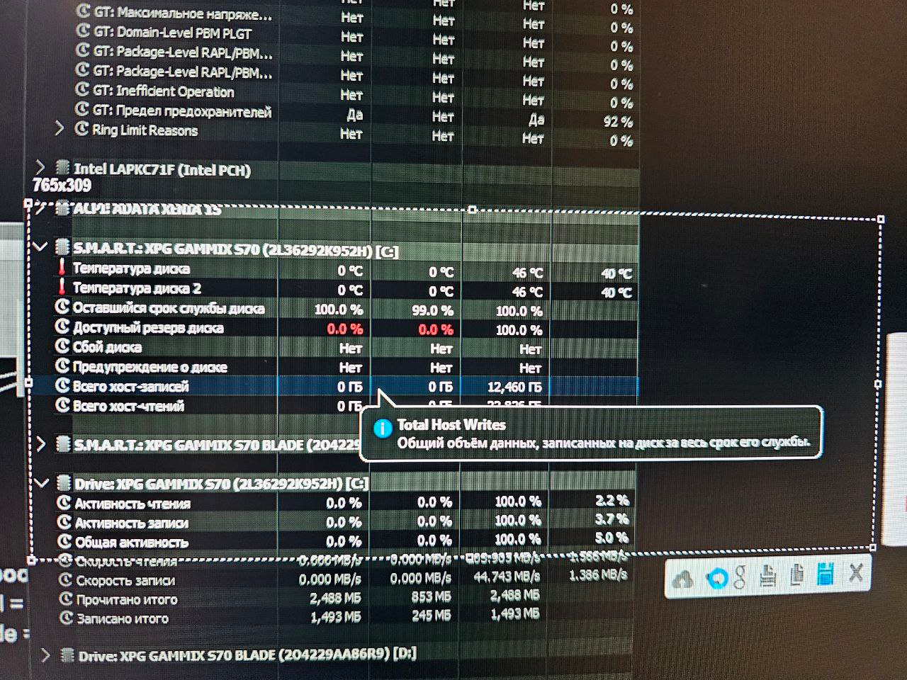

Update: Не успел сохранить нормально скриншот. Перед появление ошибки обратил внимание, что в 0 уходит резерв диска С
