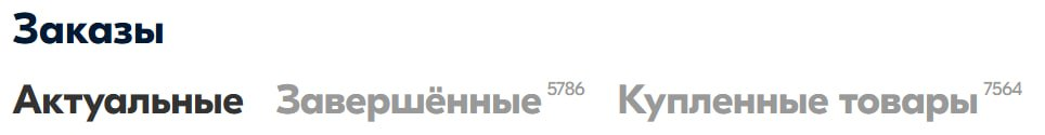

По цене как в DNS, да только лучше. Видимо нужно было, чтобы было также или хуже.
OZON одни проблемы? Да я вот, как-то, не особо за все время заметил
