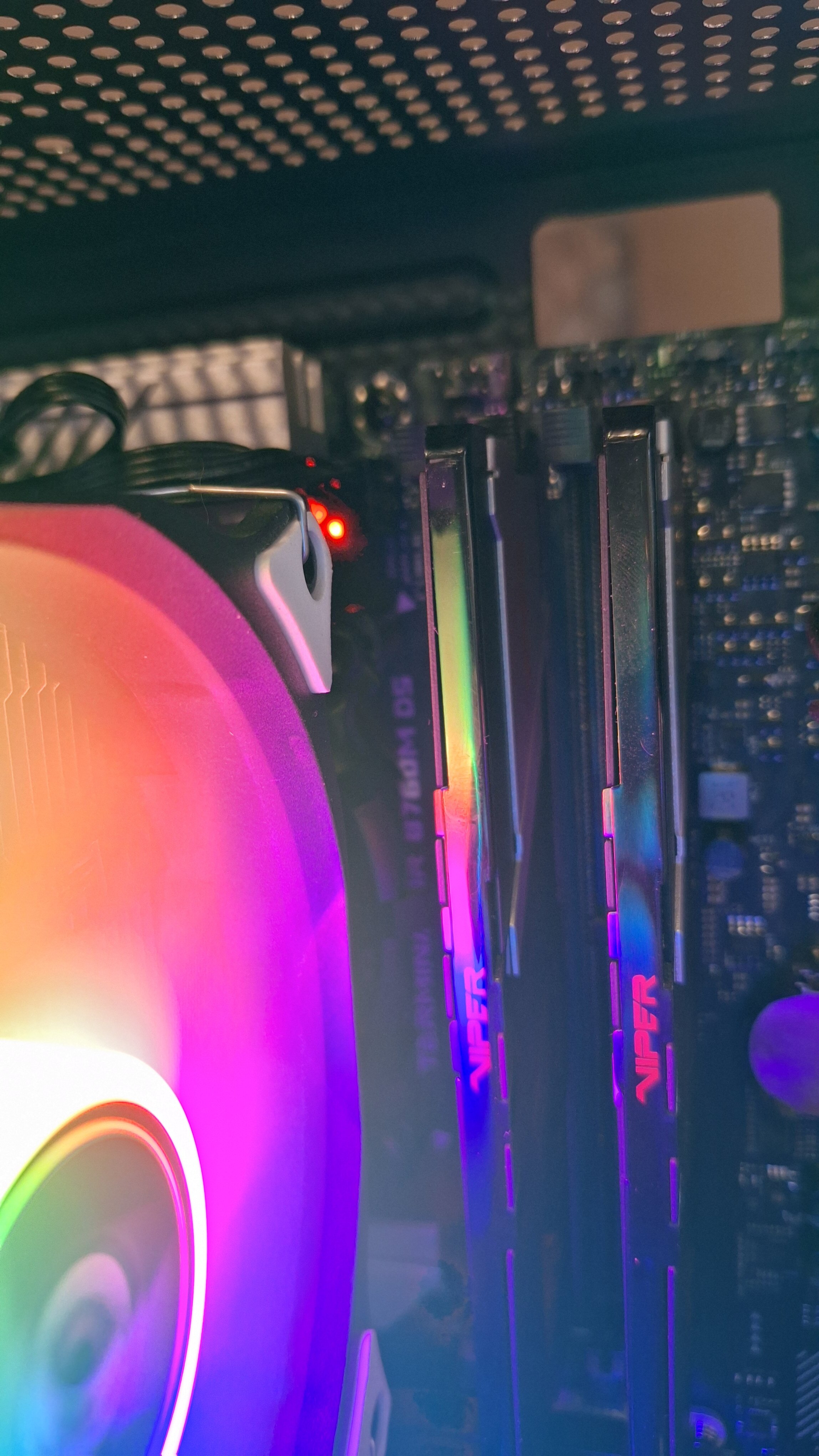

Собрал новый ПК, при запуске горит черный экран
Были заменены материнская плата, процесор, аперативная память
Вынимал таблетку биуса, результата ноль, менял оперативу местами, втыкаю по одной, так же ноль результата, все разъём подключены до упора. Менял процесоры 12400f и 13400f понял что дело не в нем. На материнской плате есть сигнальные диоды. Загораются DDR_Led долгий сигнал, за ним идёт короткий CPU_Led. Так понимаю поиск сужается до материнской платы либо аперативой платы. Приносил в сервис ,,такой себе,, все разводят руками. Некоторые при слове интел не хотят братся за решение проблемы. Думают что биус корявый.
Материнская плата: Maxsun terminator B760 ddr5
Процессор: Intel Core i5 13400f
Оперативная память: venom viper 48000 6000 MT/s DDR5
Видеокарта: Gigabyte 4060ti 16gb
Накопители (HDD/SDD): Samsung Evo 970
Блок питания: Cougar Atlas 650
Сис-ма охлаждения: 120мм 4 трубки + 3 доп куллера
Видео карта, SSD, блок питания были куплены новыми ранее, все работало.  Примерно 80 часов наработки. ПК пользуюсь редко. До абгрейда все работало. Материнка была старой с DDR3 ,,китайская бу сборка с балберис,,
