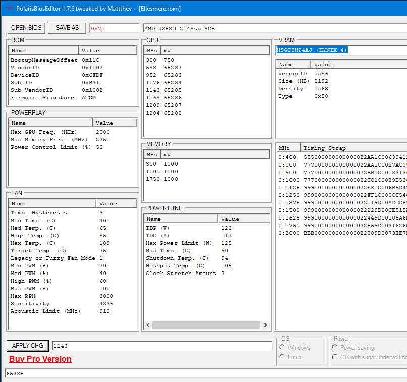

Купил у китайцев видеокарту MLLSE RX580 2048SP, увидел, что энергопотребление маленькое, и даже 70 Вт нету, порыскал в интернете, наткнулся на кучу видео про эти китайские видеокарты, где их прошивали и т.д., решил тоже прошить, поднял энергопотребление, сохранил файл ром (ПЕРЕД ЭТИМ Я СОХРАНИЛ КИТАЙСКУЮ ПРОШИВКУ НА ВСЯКИЙ СЛУЧАЙ), начал прошивать, вроде прошил, перезагружаю компьютер - чёрный экран, кулеры крутятся, резко передумал и решил вернуть прошлую прошивку, поставил эту китайскую рх580 на второй слот PCI, а в первый запихнул старую гт 1030, изображение есть, ставлю обратно прошивку на ту видеокарту, перезагружаю компьютер и всё равно чёрный экран, начал лазить в интернете, посмотрел кучу видео, поскачивал кучу прошивок, как итог ни одна не помогла, просто чёрный экран и всё, только кулеры крутятся. Тип памяти (я не знаю как это назвать) H5GC8H24AJR

Скриншот которые успел сделать до того как начал прошивать.

Привет. Пробуйте заливать в карту прошивку от RX 570. В этой теме есть все пояснения. Прошивка вам должна подойти эта: AMD RX 570 8 GB 8 GB BIOS.
@Misferado Я на форум впервые обращаюсь, поэтому не знаю, правильно ли я отвечаю, посмотрел все как-то либо через цитаты, но хочется, чтобы вы прочитали сообщение) Хочу узнать, может быть такое, что на видеокарте несколько прошивок и из-за этого она не включается? И ещё меня смущает то, что на скриншоте. Когда видеокарту вставляю, в видеоадаптерах она появляется, но пишет, что без драйверов (код 31, вроде) При этом, комп врубается, мышь с клавиатурой работают, а изображения нету. Может эта информация поможет чем-то?
