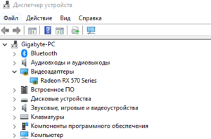

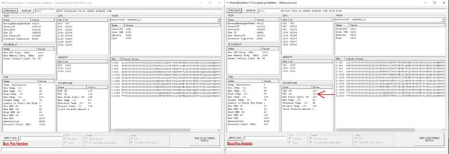

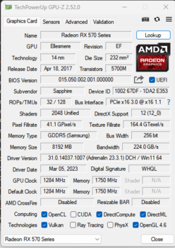

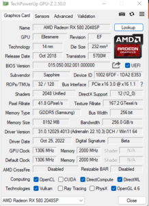

Я тут на досуге решил проблему с китайской rx580 sp2048 и теперь она rx570, как и должно быть.
Для начала мы либо сносим драйвер видеокарты и ставим драйвер от rx570 или забиваем и сделаем это после (я сделал первый вариант).
Порядок действий:
1. Скачиваем архив и извлекаем содержимое ( в архиве уже есть нужный биос , это если у кого чипы Samsung K4G80325FC и вендор Sapphire. Если другие ищите сами)
2. Папку кидаем в корень диска С
3. Открываем командную строку от администратора
4. Далее пишем cd C:\atiflash_293 жмем enter
- Далее пишем amdvbflash.exe -unlockrom 0
- Далее пишем amdvbflash -f -p 0 Sapphire.RX570.8192.191031.rom
5. Перезагрузка компьютера
Снимок экрана 2022-11-16 132747.png Снимок экрана 2022-11-16 172653.png Снимок экрана 2022-11-16 172809.png
atiflash_293.zip

Спасибо огромное! долго искал много пытался, но только твой способ помог, все получилось ?

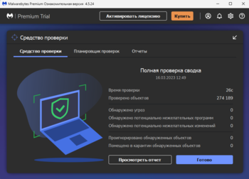

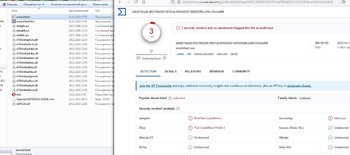

4 часа назад, Bratishkinoff сказал:
не забудь после этого способа антивирусом все пройти...
Он с течповерапа скачан, вирусов нет не переживай ?image.thumb.png.d26364baf046c064b869454a9b65bf0d.png

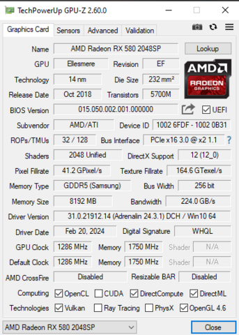

6 часов назад, STALKER666_YT сказал:
Теперь не поднимается шина нормально, при нагрузке, да и просто так рандомно может включиться, а потом выключается
Файл прошивки неподходящий, по всей видимости.
Всё должно подходить память таже, тайминги одинаковые, даже редактировал остальные параметры, чтобы на родной было похоже, но не работает
1 час назад, STALKER666_YT сказал:
Что за карта?

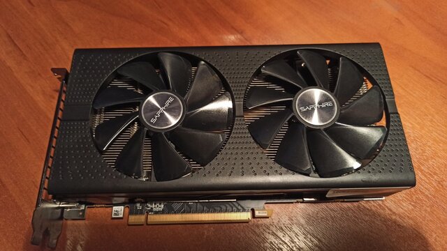

1 час назад, Netsvyz_777 сказал:
спосибо твой метод помог у меня sapphire rx580 2048 sp 8 GB меня смущяет TDP вобщем по питанию атак в принцыпе все работает
