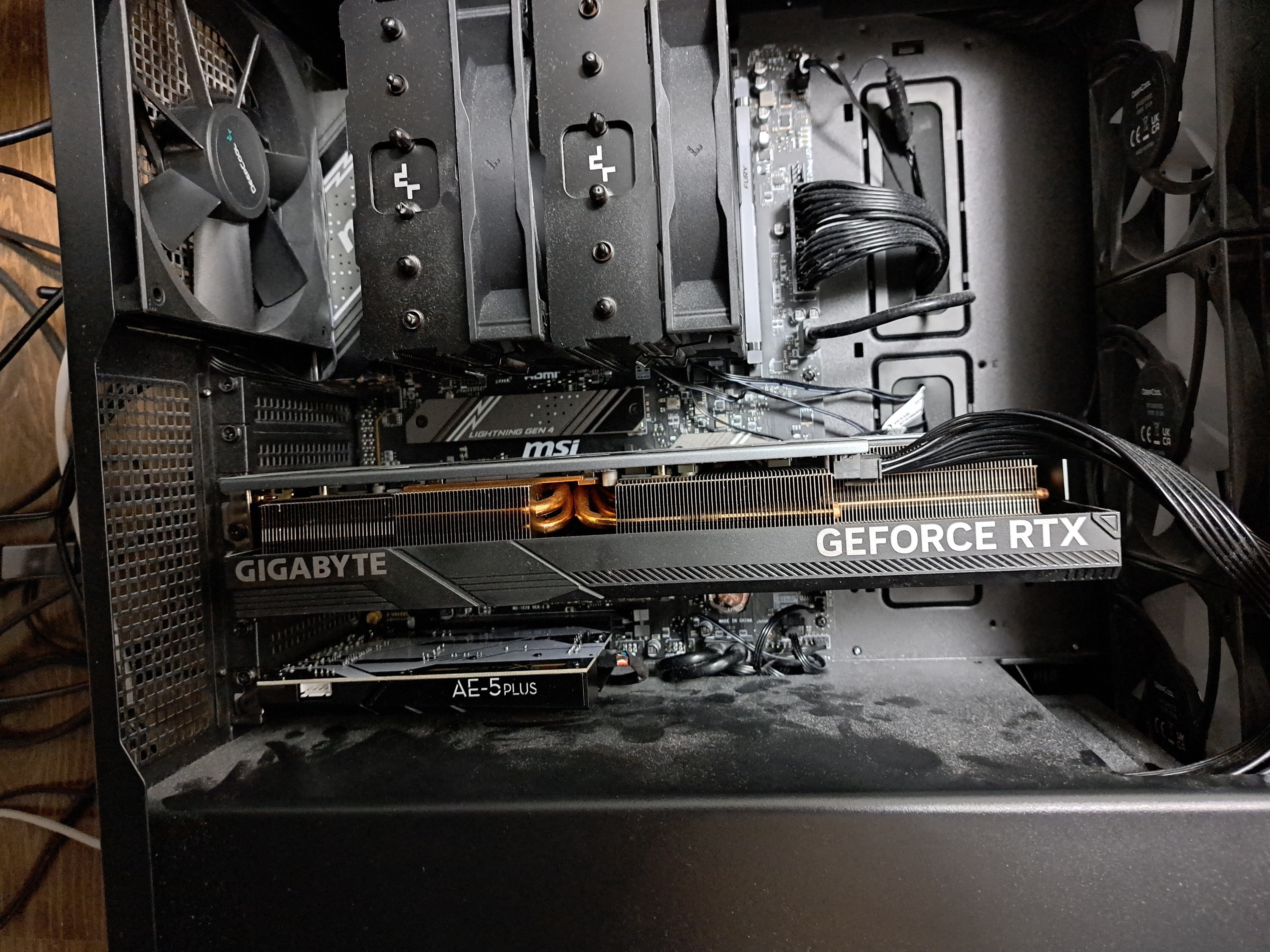

Купил звуковую карту Creative sound blaster x ae-5 plus. При подключении наушников через переднюю панель корпуса (я подключил к звуковой карте HD Audio) со звуком проблем нет. Но при подключении напрямую к звуковой карте присутствуют какие-то помехи или типо того, какой-то ужасно неприятный треск или в этом роде и чем громче тем более выражен. Кто знает, в чем может быть проблема и как решить? Звуковуха новая
Сразу после установки
Пробовал выкрутить удерживающий винтик, которым крепится к корпусу - не помогло
Пробовал переставить звуковуху в слот выше, который ближе к видюхе - не помогло
Материнская плата: MSI B650 GAMING PLUS Wi-Fi
Процессор: AMD Ryzen 7 7700 OEM
Видеокарта: Gigabyte GeForce RTX 4070 Ti Super WINDFORCE MAX OC [GV-N407TSWF3MAX OC-16GD]
Оперативная память: Kingston Fury Beast KF564C32BBEA-64 DDR5 -  2x 32ГБ 6400МГц, DIMM,  Ret
Накомпители: 1000 ГБ M.2 NVMe накопитель Samsung 970 EVO Plus [MZ-V7S1T0BW]
Кулер для процессора DeepCool AG620 BK ARGB [R-AG620-BKANMN-G-2]
Корпус DeepCool CK560 [R-CK560-BKAAE4-G-1] черный
Блок питания MONTECH CENTURY G5 850 [CENTURY G5 850] черный
Звуковая карта: Creative sound blaster x ae-5 plus

Возможно дело в настройках, наушники не вывозят усилитель, я не знаю, у меня beyerdynamic dt 770 pro 80 ohm, в sound blaster command выставил усилитель на наушники "нормальный (32 - 149 Ом)". Хотя при этих же настройках с подключением через переднюю панель корпуса такой проблемы нет, но как я понял, вроде как там и звук тише, возможно там усилок так не работает, не знаю, честно, со звуковухами опытка как такового у меня не было никогда ранее(

Звук выведенный через разъемы на материнской плате не задействует вашу новую аудиокарту. Только подключение к самой аудиокарте позволяет получать звук пройденный через нее. Это как монитор подключить не к видеокарте, а в материнскую плату.
Усилитель - это громкость. Пробуйте выставить усилитель на минимум. Если громкости хватает, то значит все правильно выставлено по усилителю, но там есть более тонкие настройки, такие как герцовка звука, битность звука, куча всяких улучшайзеров. Выставьте максимальную герцовку и битность и поотключайте все улучшайзеры звука в драйвере аудиокарты. В самой винде уменьшите усиление звука. Ну и, как вариант, возможен брак аудиокарты.
Я рекомендую отключить в биосе встроенную в материнскую плату звуковую карту и удалить realtek hd, а если не пользуетесь звуком с монитора, еще и NVIDIA аудио драйвер удалить.
Доброго дня. Еще может быть создание посторонних помех из-за плохого качества провода, который Вы вставляете в звуковую карту..., т.к. видеокарта чуть выше создает достаточно много всяких наводок ...

Ну плохой провод у этих наушников может быть только в случае брака, но сомнительно, что дело в них, ибо проблема возникает лишь при прямом подключении в звуковую карту

"Звук выведенный через разъемы на материнской плате не задействует вашу новую аудиокарту. Только подключение к самой аудиокарте позволяет получать звук пройденный через нее."
- Так у меня звук стал чище и громче на 50% через переднюю панель чем был при подключении её к материнской плате, я ведь переднюю панель подключил к звуковой карте, писал же.
- При подключении колонок в разъем под них проблем никаких нет, ради интереса воткнул их в разъем под наушники и проявилась та же проблема, что проявляется в наушниках, опять эти искажения.
- Удалил дрова Realtek и NVIDIA, боялся что после удаления NVIDIA звук перестанет работать на саундбаре (он подключен через HDMI к видеокарте), но звук есть, и тем не менее, это никак не помогло решить проблему..
Я не знаю, дело в самом порте под наушники на звуковой карте или в настройках, могу скинуть свои настройки.

Так же заметил, что при выставлении низкого усилителя на колонках проблема всё же пропадает, а так же при использовании Direct Mode. (Опять же, всё это при условии подключения колонок в разьем для наушников и с настройками для наушников на них, когда колонки вставлены в свой разьем - работают без нареканий).

Я тестил только в Яндекс Музыке, возможно проблема в этом, сравнил с ВК, YouTube, Spotify. По итогу пока искаженный пердеж только в Яндекс и ВК заметил, буду слушать дальше. Когда я покупал звуковую карту, не думал, что столкнусь с этим, больше было ожиданий подвоха при покупке сабвуфера Edifier T5, а вот он на удивление работает без проблем.

Послушал ещё в ряде игр, по итогу проблема лишь в ВК и Яндекс музыке, если настройки в программе звуковой карты понизить, то в прицнипе нормально и там становится, по крайней мере без искажений, но видимо, если хочется получить максимум, то точно не в этих сервисах, придётся на Spotify переходить, а я только пристрастился к Яндекс Музыке, и Алиса дома имеется..
