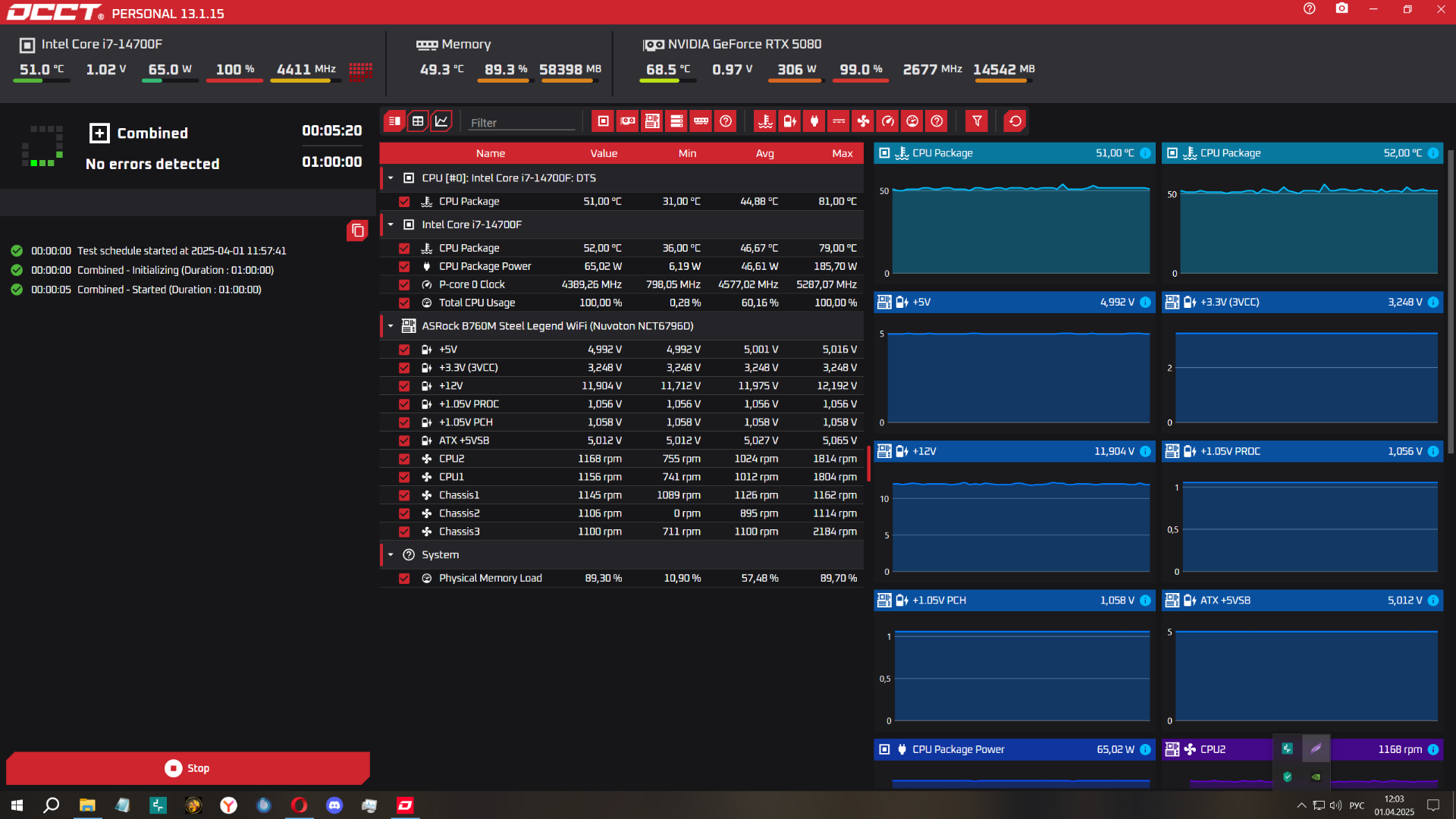

под нагрузкой не больше 63 градусов--охлад DeepCool AK620 DIGITAL
в каком месте он горячий

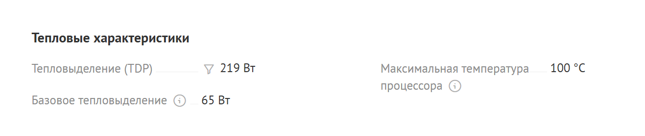

у тебя лимит 65 ватт стоит на долгосрок)
поэтому и частота такая  низкая)
лимиты сними все ,которые на долгосрок
а стресс тест aida64 fpu only

а на хрена мне их снимать я не увлекаюсь разгоном и всякой дичью

так эт не разгон)
это просто работа на заданных производителем частотах без лимитов.
ибо если упарываться в лимиты, то и смысла в покупке i7 то и не было ,какой-нить i5 13600k купить, снять лимиты и сидеть на 5+ ГГц на всех p ядрах

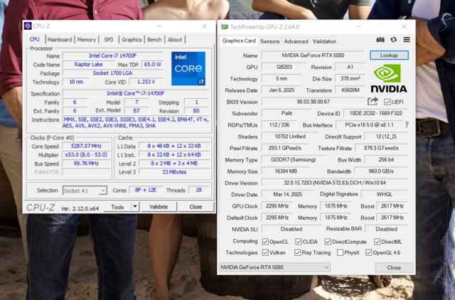

я его купил дешевле чем стоит i5 -- 13 поколения
даже если лимиты сниму башня вывезет и не какая вода не нужна
