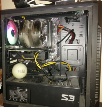

корпус всегда открыт

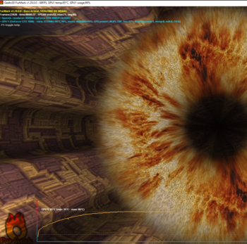

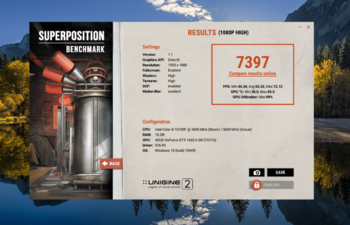

скриншоты и видео с бублика
поставь кулер(а) на короб блока питания - пусть дует(ют) на видеокарту снизу вверх ...
Не увлекайся бубликами ... прогнал, убедился что ВК выдержала и хватит ...
