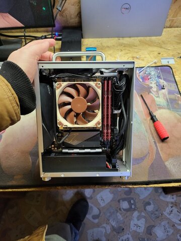

Lобрый день господа, вот собственно в чем дело) собрал компьютер, поставил Windows 11. Все комплектующие, кроме проца, новые. До этого работал у меня во втором компе полгода без нареканий.
Так вот, периодически комп перезагружается, независимо от нагрузки (может и на рабочем столе, может и в игре), при этом точного момента когда это произойдет тоже нет, может 10-15 часов без нареканий отработать. Все тесты проходи без проблем, температуры в норме а потом не с того не с сего ребут. Блок, оперативку, видеокарту подкидывал другие, биос обновил, хмр убирал. Проблема осталась (в журнале kernel power 41).
Грешу на мать или проц, но пару дней назад видео у вас на канале вышло и там похожая проблема, так вот Даня сказал что вольтаж нужно зафиксировать и все ок будет)) можете подсказать ка это правильно сделать?
как собрал так и появилась
Блок, оперативку, видеокарту подкидывал другие, биос обновил, хмр убирал, по курве думал поиграть, но проц даже на -10 не завелся
Материнская плата:Gigabyte B550I Aorus PRO AX
Процессор: AMD Ryzen R5 5600x
Оперативная память: G.Skill DDR4-3600 32768MB PC4-28800
Видеокарта: Gigabyte PCI-Ex GeForce RTX 4060 Windforce OC 8GB
Накопители (HDD/SDD):Kingston NV3 1TB M.2 2280 NVMe PCIe 4.0 x4 3D NAND
Блок питания: METALFISH Flex 500W Modular Power Supply Small 1U
Сис-ма охлаждения: Noctua NH-L9a — AM4

Не всегда причина   вольтажа  ,

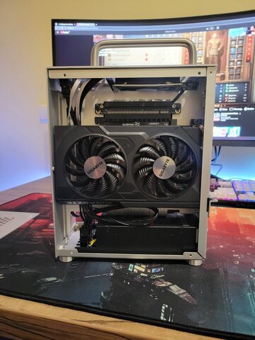

Причина банальный  перегрев  ,  быть  я  же правильно понимаю что  корпус маленький и душный .   5600x   Кулера  мало такого

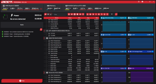

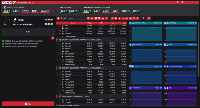

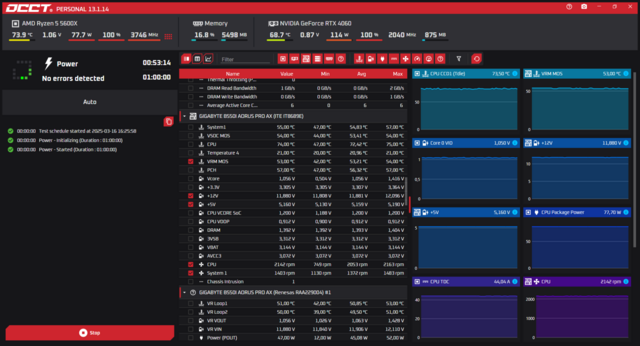

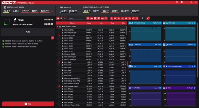

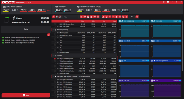

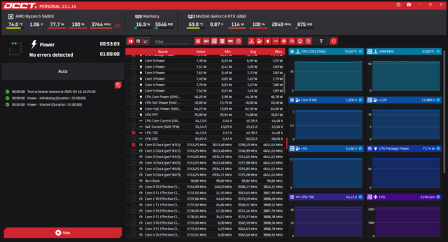

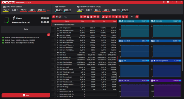

в тесте осст спустя час температура на проце 70 градусов, мать выбирал специально не дешман с нормальным охлаждение на врм+ я же говорю случайная перезагрузка вообще не зависит от нагрузки.....моги скинуть температуры в тесте.
Да корпус маленький, но весь дырявый и комплектующие очень тщательно подбирал, что бы все нормально в плане температур было......единственное БП купил на али, но это из-за того что у нас на рынке флекс вообще купить невозможно, просто нет их((

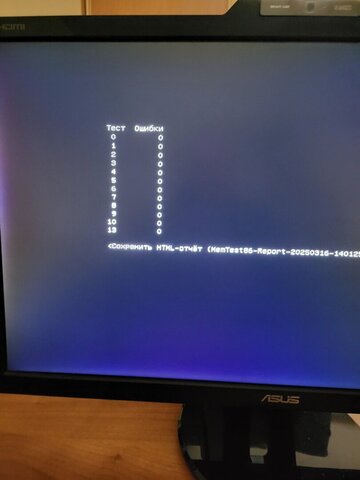

Неисправность или несовместимость установленной оперативной памяти. Стоит проверить её с помощью специальных инструментов, например Memtest86.

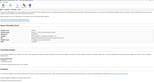

5 часов назад, Show сказал:
WhoСrashed. Я бы посмотрел, что эта прога увидит.

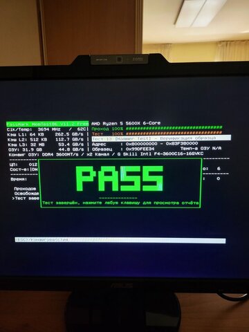

16 часов назад, Jeka327 сказал:
тестировал на трех разных комплектах, как в заводской частоте так и в ХМР

скрин ОССТ тоже сделаю позже скину)
12 часов назад, Show сказал:
как этой прогой пользоваться? что нужно нажать?
25 минут назад, АлександрГузун сказал:
Просто нажать Analyze. Она показывает наличие битых драйверов, которые крашат систему.  У вас случаем нет дискретной аудиокарты в слотах материнки? У меня подобная ситуация была когда была установлена дискретная аудиокарта, на которую не было драйвера для windows 11, так вот драйвер под windows 10 крашил систему, рандомно, но эта прога не показывала ничего.

а ну тогда первый скрин в предыдущем посте с результатом, не дискретки нет)
