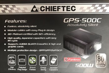

Chieftec GPS-500C. 80 Plus Platinum
А, кстати, вопрос : допустим питания перестаёт хватать - машина просто вырубается? Или что происходит?
Изменено пользователем MIKE_MC
1 минуту назад, MIKE_MC сказал:
Chieftec GPS-500C.
тот который без вентилятора?
Только что, MIKE_MC сказал:
3070 потянет. Хороший БП.
3070 - 225 Вт + процессор 100 Вт + остальное 25 Вт = 350 Вт максимум будет потреблять. А у БП по 12В - 498 Вт.
Перезагрузка будет. Но не в вашем случае, ибо БП хватит.
А корпус какой? Вентиляция нужна хорошая с таким БП.

4 часа назад, MIKE_MC сказал:
Синька, а потом ошибка - Kernel power (41). Но, это может случиться в рандомный момент, а не прям сразу. Если будете ставить 3070, то лучше бп на 650w, хотя, к такому камушку лучше что-то ниже ставить, например 3060. Мой 4790k не всегда мог загрузить 2080.

Согласен с предыдущим коментатором, ваш процессор будет +- на уровне с каким-нибудь 10100F на ddr4-2666, и то вам бы оперативку разогнать до самой отсечки. Далее - проц уже старый, а термоинтерфейс у него был под крышкой типа терможвачка, то есть как-то подразогнать его может и не выйти, хорошо бы хоть заводские частоты держал. 3070 может и не вывезет, разве что моник 2К. Оптимальный вариант 2060Super/3060 12Gb, и лучше бы к блоку питания приколхозить со стороны решетки вертушку 120 мм
