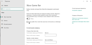

Как вариант, XBOX в фоне записывает демки.
Отблагодарить❤️(донат)

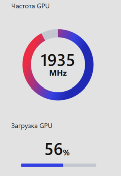

По итогу я удалил через DDU дрова и поставил новые, но ничего не изменилось. Запускаю киберпанк и какой бы я пресет не ставил фпс 30-40. Вот вкладка производительности при игре в Unchartedimage.thumb.png.ba93deff50edc1567d182cabd38ad62e.png

2 часа назад, unknowntodeath сказал:
image.thumb.png.ba93deff50edc1567d182cabd38ad62e.pngimage.thumb.png.d397fa91cd3a7e95712a7d1302b831fd.png
Можно попробовать винду до заводских сбросить , поставить драйвера на чипсет и видеокарту , а дальше смотреть на результаты , так можно исключить программную версию падения производительности
1 час назад, RTXenjoyer сказал:
Ну, до заводских я сбрасывать не стал, но включил максимальную производительность и обновил драйвера чипсета. Не помогло.
