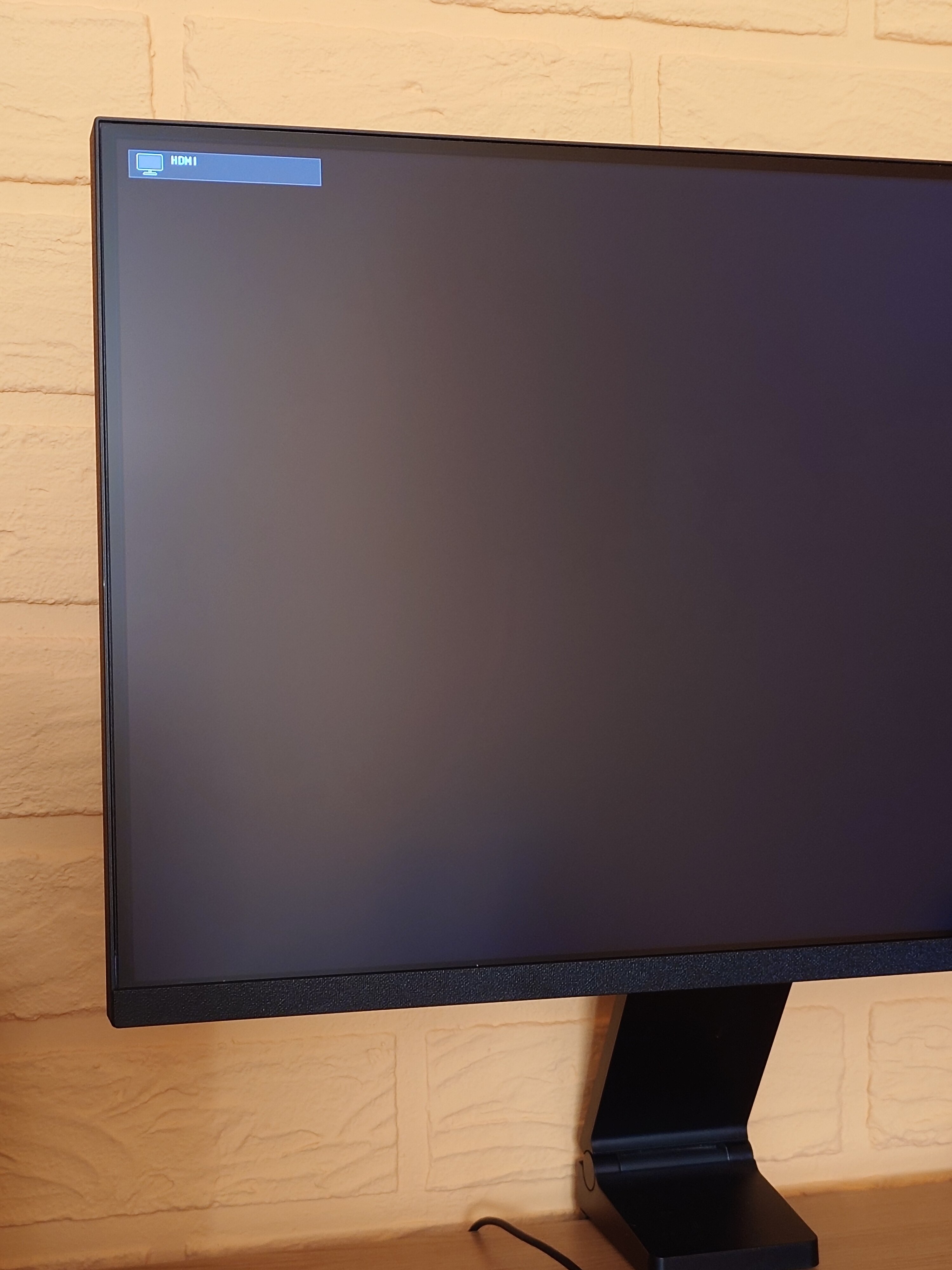

Собрал полностью новый компуктер. Монитор через раз видит видеокарту. Монитор подключаю через родной HMDI кабель
К примеру если находит сигнал, я начинаю устанавливать винду а когда во время установки система делает перезагрузку то монитор опять не находит сигнал.

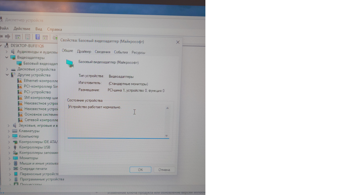

что бы это проверить нужно в биос зайти а в моем случае это сложно, я попробую. Еще пару заметок у меня нет встроенного видеоадаптера и если после удачного включения зайти в диспетчер устройств то в разделе видео пишет Базовый Видеоадаптер (Майкрософт) с восклицательным знаком в желтом треуголнике рядом. И монитор не только ищет сигнал а еще и переодически выключается и включается.

2 минуты назад, Shurik сказал:
Тревожный признак, нажми пкм на строке видеоадаптера и выбери свойства. Какая там ошибка?

я нашел видео на ютубе и посмотрел, у меня все так же как у него, проблема осталась, на фото что я кидал видно что приоритет стоит на HDMI и он ищет его, проблема как по мне мало вероятно от слова совсем что в монике.
