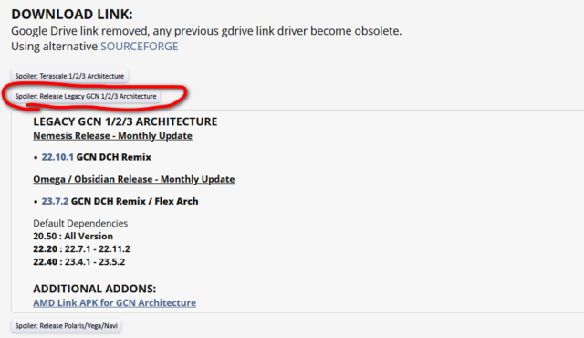

Привет. Видеокарта очень древняя. Скорее всего, из-за неё проблемы. Новых драйверов под эти карты попросту нет, есть только кастомные от комьюнити, можно попробовать их поставить. Вам нужен драйвер под GCN первой версии.

22 часа назад, Misferado сказал:
Всё-таки попробуйте кастомные дрова.

Слушай я попробую твой метод я поставил затычку на 250мб и не вылетает и без обновления дров я попробую поставить на 1 видиокарту кастомные дрова и напешу о результате но ето уже завтра
В обшем проверил я систему на осст стрес тестом и нечево не случилось
Единственое замеры по питанию ниже нужного процентов на 30/40 но замеры вольт метром под стрес тестом выдал другие цыфры которие соответствуют нужным показателей
Драйвера на видео карту нашол на драйвер.ру установил но сильно не помогло.     Както так. Попробую подкинуть комплектуюшие с другого ПК и напешу вердикт всем спасибо
