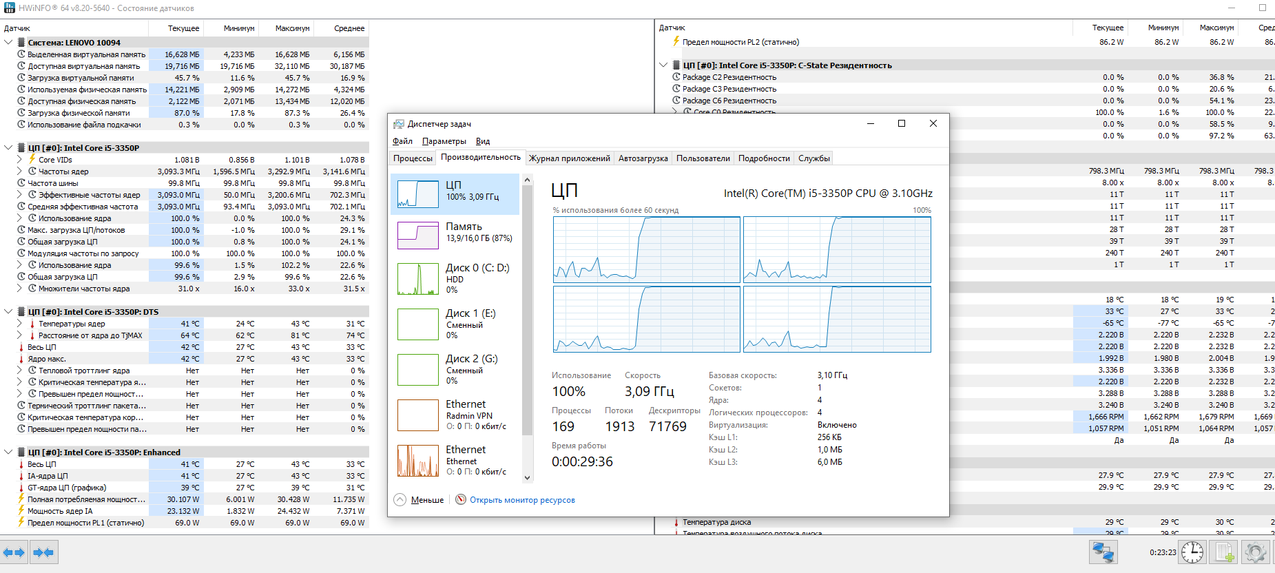

Процессор начал постоянно грузить на 100%

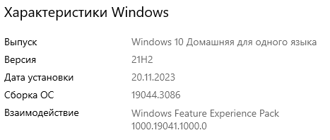

Обновил через "Обновить сейчас" на майкрософтовском сайте https://www.microsoft.com/ru-ru/software-download/windows10 и вуаля! ("Работа с обновлениями" зависла на 0% и висела 2 часа, я просто вырубил ПК через кнопку, включил и всё заработало). Переустанавливать не пришлось, другие проблемы тоже решились, в том числе с доступом к функциям и с оперативной памятью. Прям волшебная таблетка. Видимо битую винду установил ранее.
P.S.: Для нагрузки использовал OCCT, как видно всё работает как надо. Всем спасибо за помощь!
P.P.S.: Хотел всем плюсики поставить, но закончились(. Всем удачи!
Изменено пользователем eagle
Интересный момент. Дополню, что хоть я и обновлялся на 22H2, версия осталась та же, но проблема всё равно решилась. Вот и думай головой.
12 минут назад, eagle сказал:
Билд другой (сборка).
