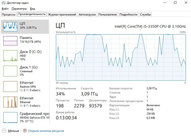

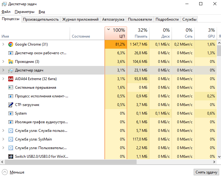

При просмотре роликов на ютубе, при открытии новой вкладки в хроме, при включении любого мало-мальски требовательного приложения и игр ЦП в диспетчере задач вечно загружено на 100%, в следствие чего наблюдается лютый лаг, просадка FPS, невозможность просмотра ютуба в том числе. С чем может быть связано и как это чинить?

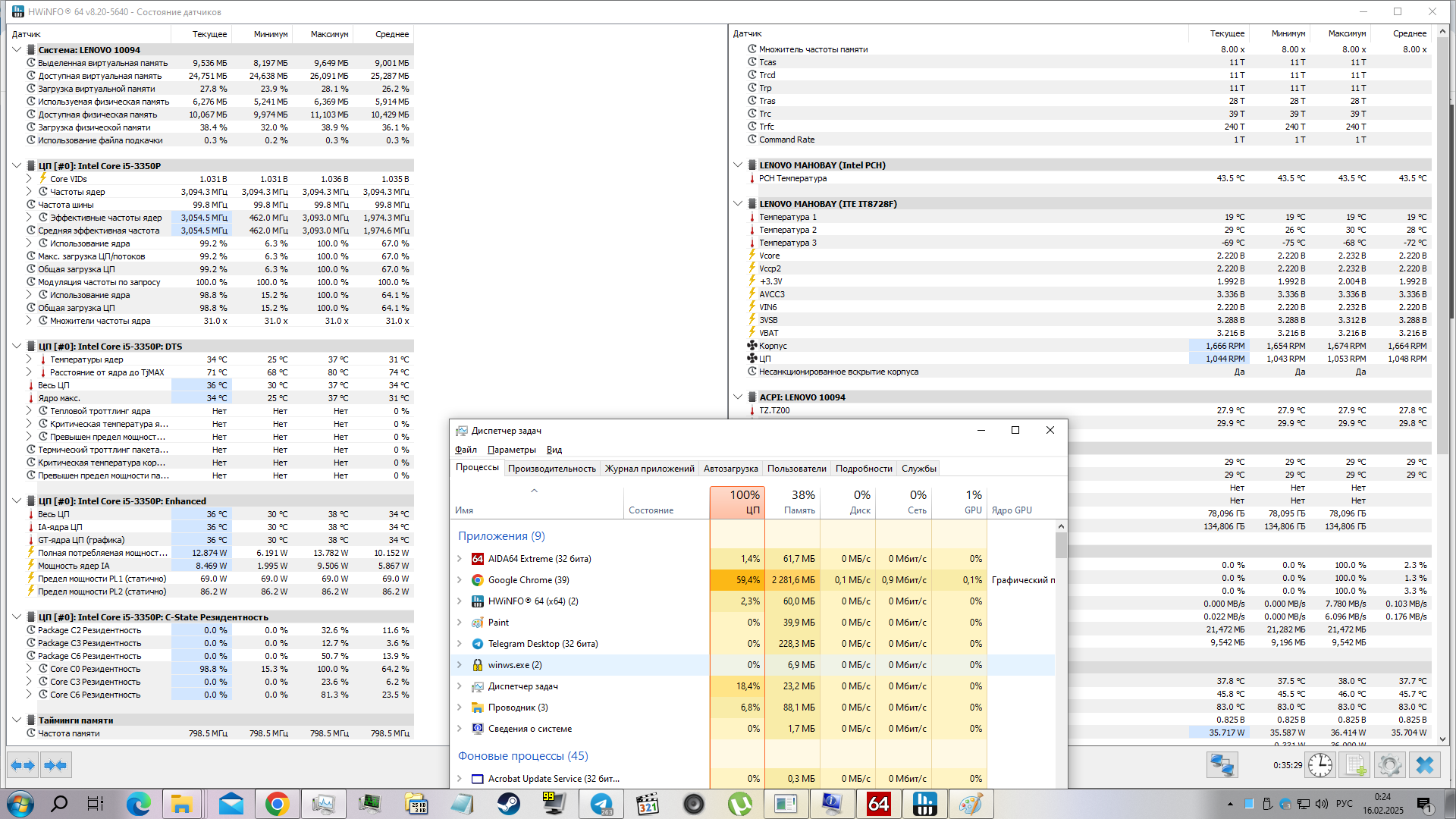

Раньше всё работало нормально на той же конфигурации, проблем не наблюдалось, по крайней мере таких явных. Прикреплю скрин с включенным роликом на ютубе.

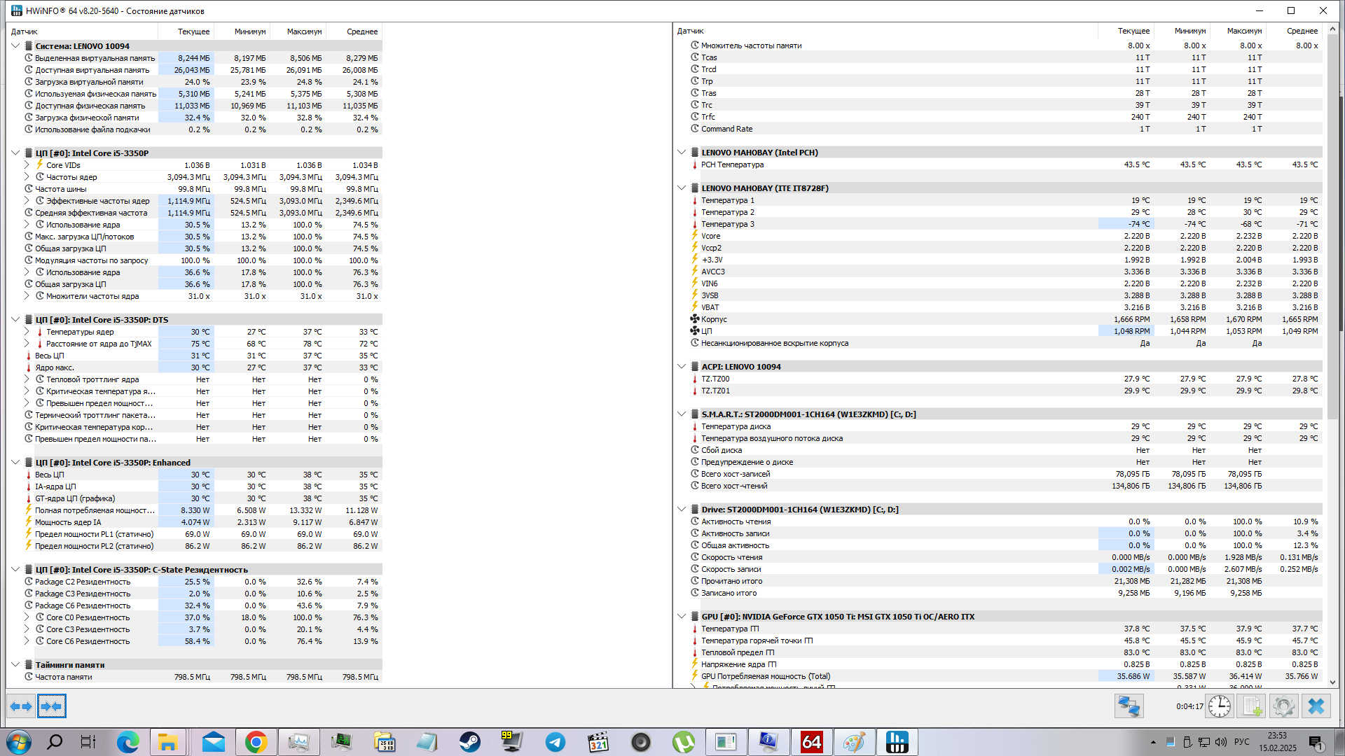

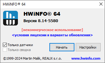

Надо глянуть, на каких частотах в этот момент работает CPU. Проще всего (и честнее) будет это сделать через HWInfo в режиме «только датчики».
Там же сразу можно глянуть температуры всех узлов.
Похоже либо на перегрев, либо на проблемы с питанием процессора (если частоты будут ультра низкие).
@eagle Ещё стоит обратить внимание на вольтажи. Материнка может дуреть из-за большой просадки по напряжению одной из линий.

Это в момент проигрывания ролика на ютубе, в диспетчере задач загрузка на 100, пролаг наблюдается

Если нагрузить процессор, частота ядер проседает в этот момент?
На скрине всё выглядит отлично, но это, как я понял, ПК в простое.
UPDATE: Таки заметил, что процессор был местами на 100% нагружен. Если так, значит какая-то пробела с потреблением процессором энергии.
А пике отображается потребление 13 ватт, хотя при 100% нагрузке потребление должно доходить примерно до 40-50 ватт. И частоты отображаются статично, хотя должны «плавать». Попробуйте сбросить BIOS на дефолтные настройки.

Поймал скрин в момент пролага
2 минуты назад, eagle сказал:
Какая-то муть с потреблением процессора. Он явно не 13, а ~40 Вт должен потреблять при максимальной нагрузке.

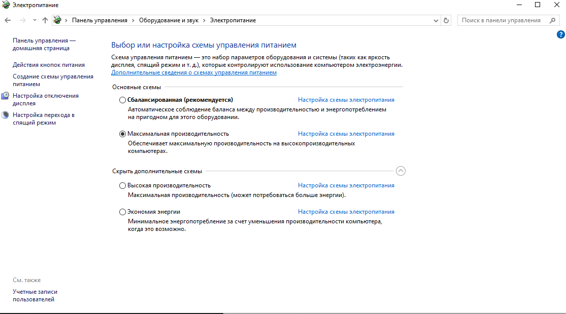

И проверьте ещё, чтобы тут стоял режим макс. производительности
1. План «Максимальная производительность».cmd
Выше дополнил своё сообщение
Поставил максимальную производительность, включил ПК сразу в сеть вместо удлинителя, перезагрузил, проблема осталась, попробую BIOS сбросить

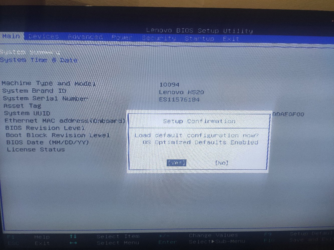

Всё правильно сделал? Проблема осталась, сейчас попробую поискать коннектор, если вопросы по его поиску будут, сюда скину фото

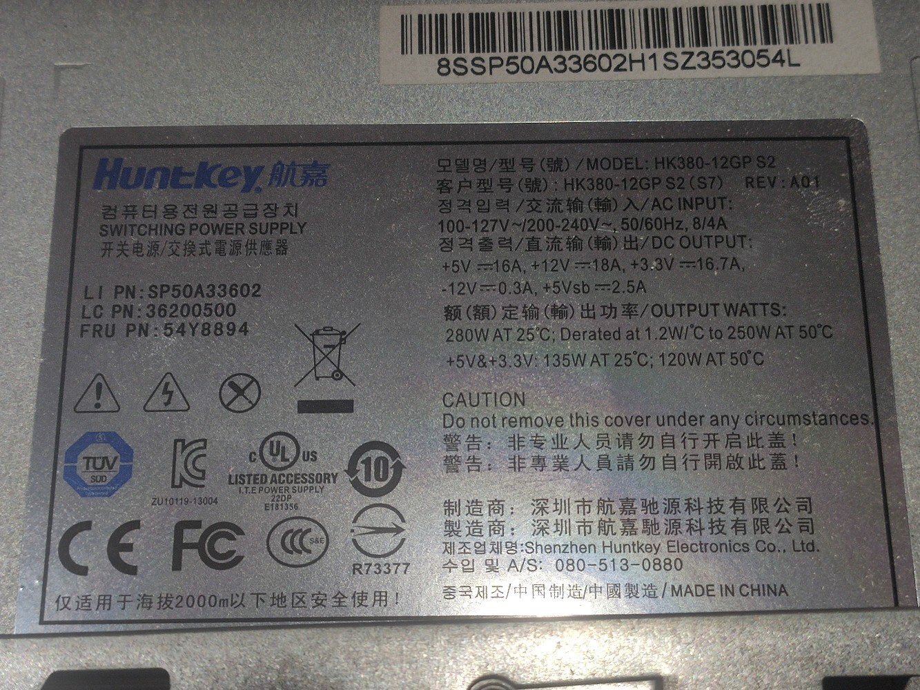

Все коннекторы проверил, вроде в порядке, заодно бпшник сфоткал. Может ли быть такое что он своё отжил? Раньше даже с ним проблем не было, на удивление. Симптомы вообще похожи на недостаток мощности блока питания?

компу ~10 лет. стоит вскрыть бп и посмотреть на конденсаторы.
на скринах нет данных по 12v.
вы хотите на старичке 4/4 добраться до 50 одновременно открытых вкладок хрома? что у вас там?
6 часов назад, eagle сказал:
Скачиваете OCCT. Запускаете stability test - power test. Вниз на материнскую плату отматываете и смотрите на сколько по min напряжения 3,3v, 5v, 12v проседают. Хорошо, если не более 5% от номинала.

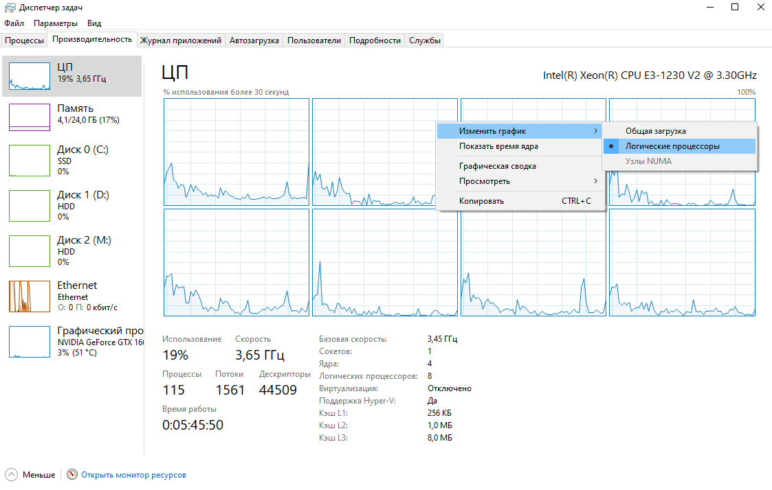

Судя по потреблению пашет одно ядро в два потока, остальные болта пинают.

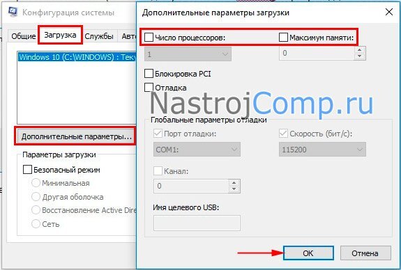

@eagle Сколько ядер здесь отображается?
Одно... Ещё и оперативная память только 8 из 16 используется. Процессору кирдык?
9 минут назад, eagle сказал:

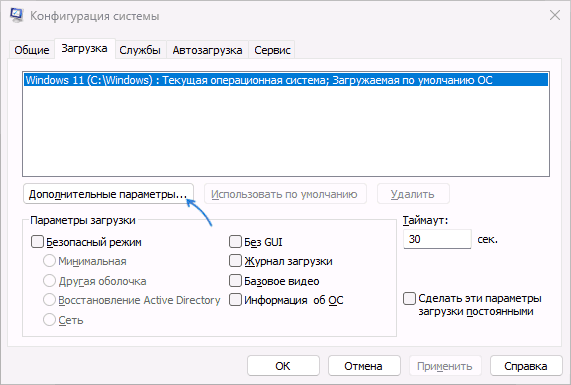

Win + R, msconfig
Там надо выбрать количество ядер и памяти
Винда багнула, скорее всего
Если смена этих настроек и перезагрузка не помогут, значит Винду под снос и всё станет замечательно, вероятнее всего.

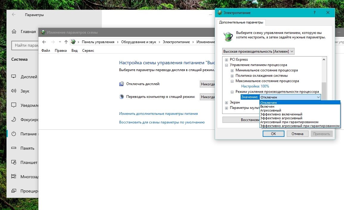

еще можно зайти в управление питанием.
дополнительные параметры электропитания.
посмотреть что там
Пробовал, там кроме политики охлаждения системы не отображается ничего
Win + R, msconfig
P.S. Оперативки 16, с этим всё ок
Пробовал ранее этот метод, выставлял значения, в этот раз попробую снять галочки.
Их не должно стоять по дефолту. Иногда эта функция ломается и при выборе всех потоков остаётся только один
