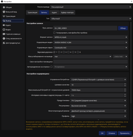

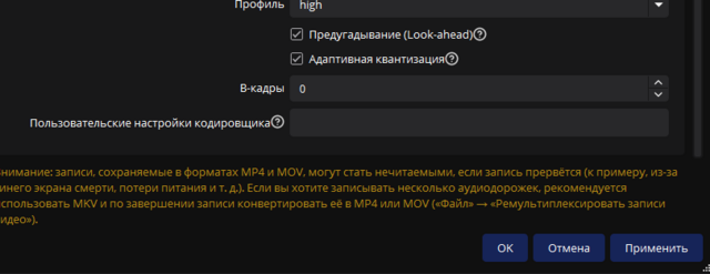

Привет. Для лучшего понимания, с чем мы имеем дело запишите ролик с включенным мониторингом, чтобы в кадр попал момент просадки. Ролик можно загрузить на ютуб, рутуб либо на любой файлообменник, а ссылку кинуть сюда.
По поводу мониторинга: чем больше значений в оверлей вы выведите — тем лучше, но главное, чтобы было понятно, какие значения к чему относятся.

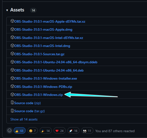

Записать ролик можно через OBS
настройки можно выбрать такие:

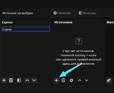

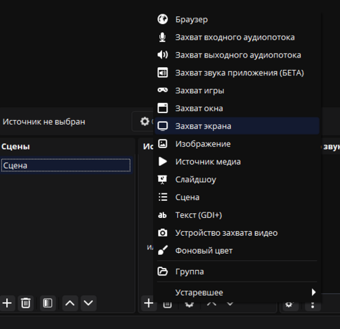

Добавьте источник «захват экрана» и можно записывать

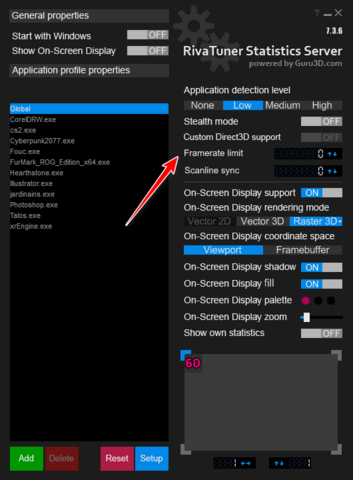

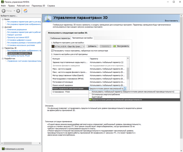

Привет. Вырубайте в настройках игры наниты/RT, а FPS ограничивайте только через RTSS. Рекомендую ограничить где-нибудь на 100 FPS, чтобы задержка не ощущалась.
Включите режим макс. производительности в NVIDIA control panel для EXE'шника форточки
По поводу шума — это дроссели свистят. Ничего с этим делать не надо, это норма.

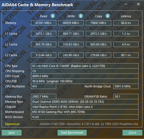

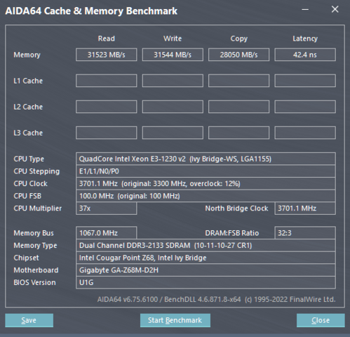

Ещё момент. Скиньте сюда скрин результата теста памяти из AIDA64:
Вроде оно:
31 минуту назад, GGolub сказал:
Вроде оно
Тут всё ок
