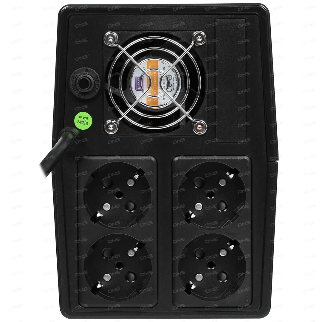

  • В ИБП не особо разбираюсь, но на чистый синус с двойным преобразованиям бюджета вряд ли хватит 😄 Взял с запасом по мощности, с хорошими отзывами и рейтингом. Блоку питания в принципе до фонаря, чистый там синус или меандр, после диодного моста и APFC в любом случае будет нормальные 380 в постоянки. Сам не уверен в этом ИБП, поэтому посоветую посмотреть ролики на тему ИБП на ютубе, чтобы лучше понимать, какой брать.

Так вы ИБП с четырьмя евро-розетками в сборку кинули. Монитор + ПК и ещё остаётся две розетки.
Ну правильно монитор+системник в ИБП->в удлинитель+колонки+может быть принтер и дальше куда нужно. Если розетки рядом то можно не брать в принципе.
Скажу больше не вижу смысла в использовании ИБП в данном случае. Потому что ИБП спасает от выключения питания, на время необходимое для сохранения данных(т.е. необходим оператор который при писке пропадания напряжения, сохранит данные), о работе часами речь тут даже не идет. Потому хз как он спасет данный сервак. Это не серьёзная аккумуляторная батарея которая обеспечит 24/7.

Звучит всё очень интересно, благодарю! Какие можете советы по сборке дать? ИБП в целом сможет выдержать без электричества час-два? И если компьютер будет работать 24/7 с такой конфигурацией, ничего не случится страшного? Планируется минимум перезагрузок и отключений за долгий срок. Как минимум в первый год он будет эксплуатироваться как рабочая и учебная машинка, а дальше стоять и хостить бота университета, может, несколько даже. К чему стоит быть готовым неопытному в сборке человеку с такой конфигурацией? А ИБП от DEXP стоит всерьёз рассматривать? Слышал только негативные отзывы от этого производителя) И стоит ли вашу сборку уже просто заказать (плюсом заказать сборку в DNS) и быть уверенным, что машинка надёжная и справится со своей задачей без сюрпризов?
Изменено пользователем pshonka
ибп это 0-10 минут, перекрыть просадку или дать время выключить ПК / переключиться на другой источник электроэнергии (авр/генератор).
Это уже не про ИБП речь, а про портативные станции (а-ля мега повербанк за много денег).
DEXP — это шильдик DNS'а, а сами они ничего не производят, просто закупают готовые решения и лепят на них свой бренд. Иногда лепят бренд на мусор, иногда на достойные вещи. Можно и другой ИБП рассмотреть, поглядеть разного рода обзоры, подборки лучших и т.д. Этот я кинул в сборку как просто адекватный вариант на первый взгляд, без углубления.

ну почему же, тут просто нужно просчитывать потребление компа из розетки примерное, а также смотреть на ёмкость аккумуляторов
формулы есть разные, я например вот тут рекомендую просчитать:
https://baikaltesla.com/calculators/ups-calculator/
то бишь если комп от розетки будет 200 ватт потреблять, на час работы ему нужно будет 4 аккума по 9 ампер час. по мощности ИБП это примерно 3000VA нужно смотреть, а там уже читать в характеристиках, сколько батарей и какой ёмкости находятся в конкретном ибп
также ибп нормальные уже давно оснащаются софтом и имея юсб вход для управления, настраивается автоматическое плавное завершение работы в зависимости от пожелания. можно по истечении опр времени завершать плавно работу, можно по оставшейся  ёмкости акб завршать. а потом также плавно выключается сам ибп, после чего он сам включается после подачи питания. а на компе, если в биосе включена функция restore after power loss, после подачи питания и включения ибп комп сам включится автоматом.
другое дело, что тут нужно сохранять и доступность извне, а значит и инет должен быть активен при отсутствии электричества. и вот со вторым уже куда более сложный вопрос

Можете подсказать, куда стоит обратиться, чтобы найти ещё варианты по бюджету ИБП?
Можно вот здесь создать тему, но сомневаюсь, что здесь есть профи по ИБП.
Возможно, @Godlike66 поможет подобрать хороший вариант.
Я бы просто на ютубе искал по топам и обзорам. Потратить на это несколько часов, но быть уверенным в покупке это куда лучше, чем выбрать рандомный по отзывам и рейтингу.
