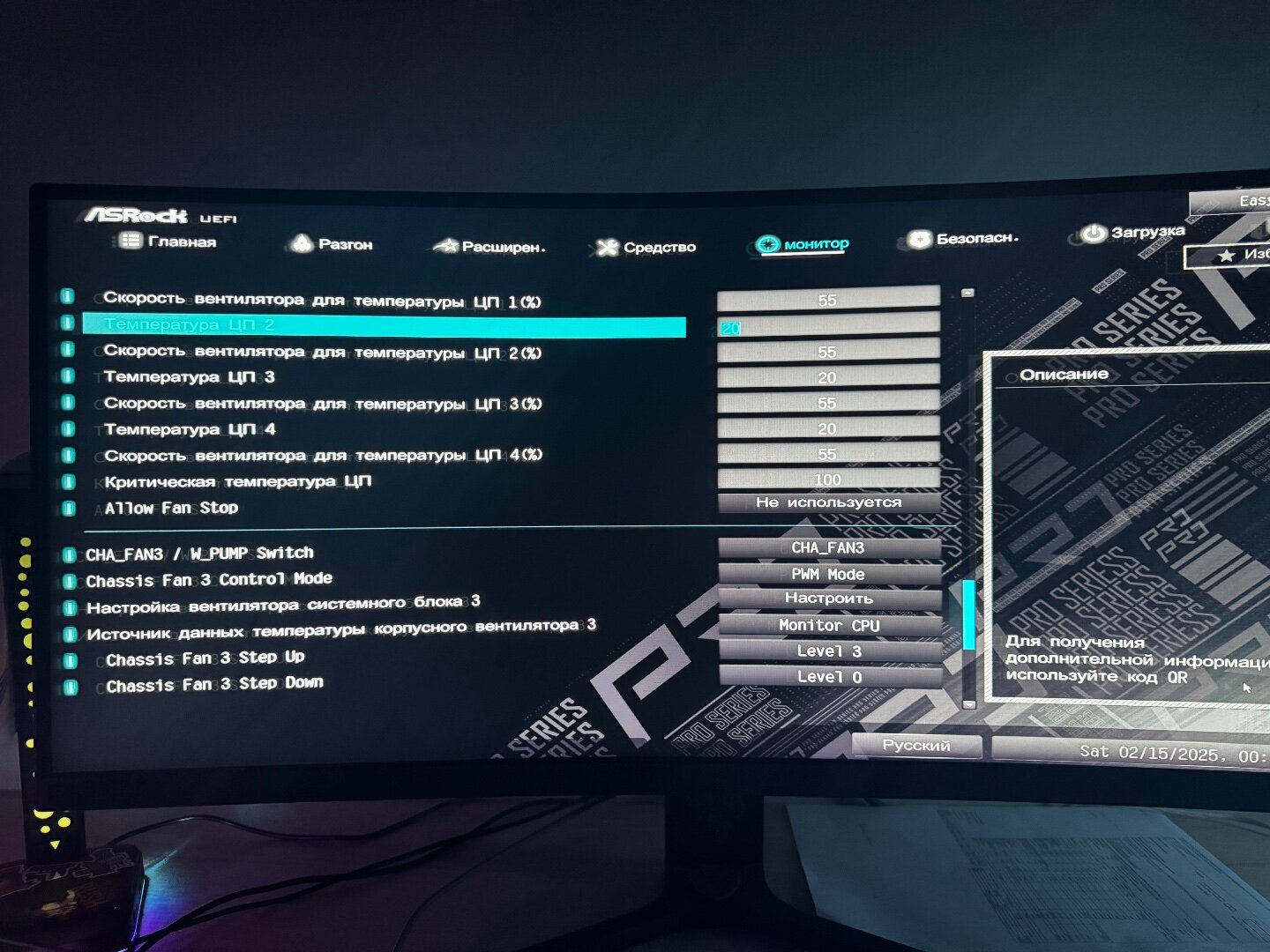

Отмечу что проблема именно в оборотах кулеров, она частично настраивается и частично нет. Пояснюspacer.pngspacer.pngspacer.png
Есть значит у меня 2 комплекта таких кулеров , из которых я собрал 2 пака.
1-пак из 4 кулеров - которые абсолютно полностью настраиваются и регулируются как я того хочу.
2-пак уже из 2 кулеров - которые постоянно работают чуть ли не на максимальных оборотах и что б я не делал обороты не падают. Подсветка яркость и прочее визуально дело управляется.
Самое забавное что все это дело подключено к оригинальному контролеру который уже подключен в материнскую плату, отсюда как бы следует логика в принципе если одни управляются то по логике должны и остальные.
Контролер подключен правильно и подключены все разъёмы что у него есть.
с самого первого подключения себя так ведут.

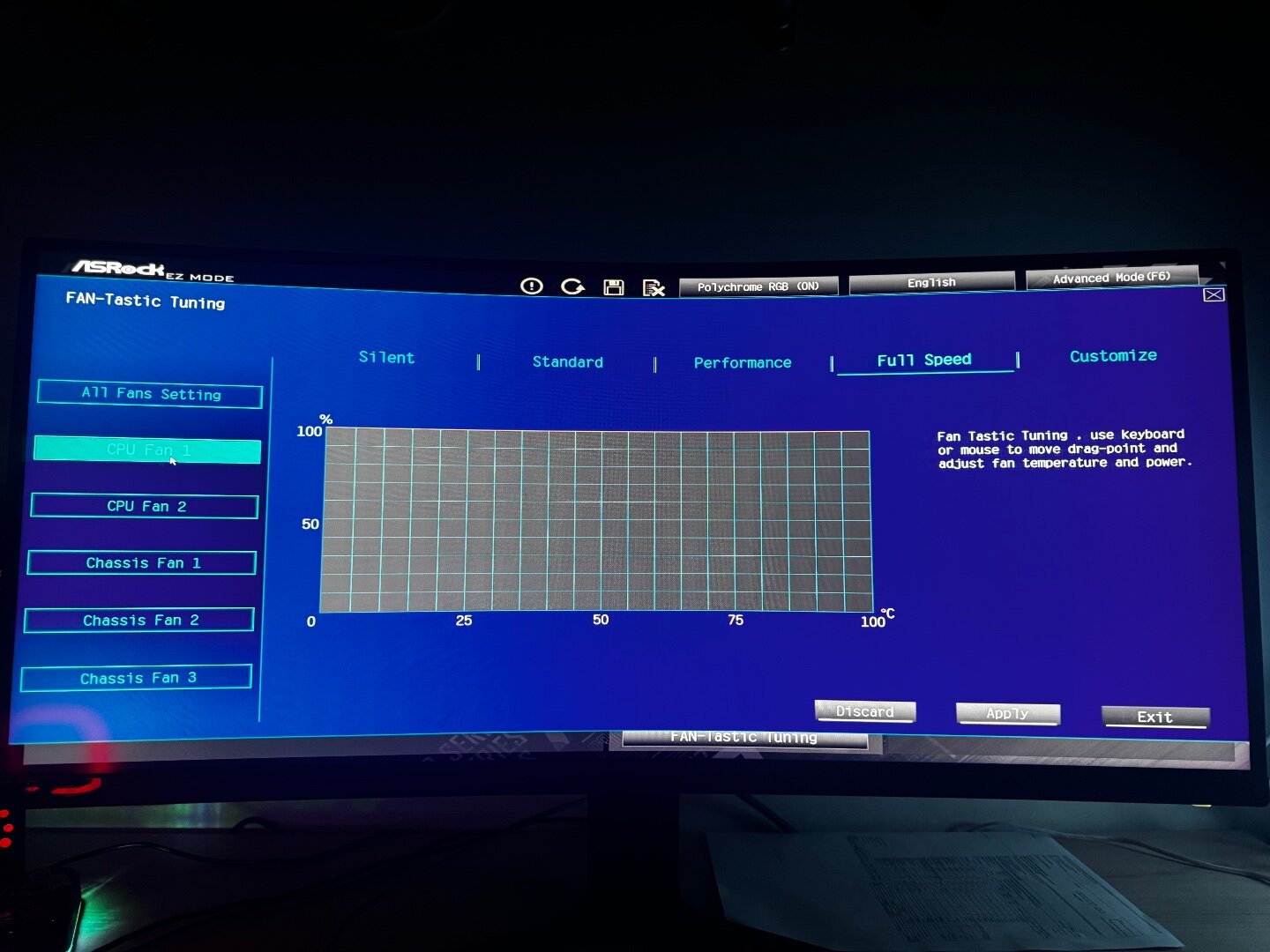

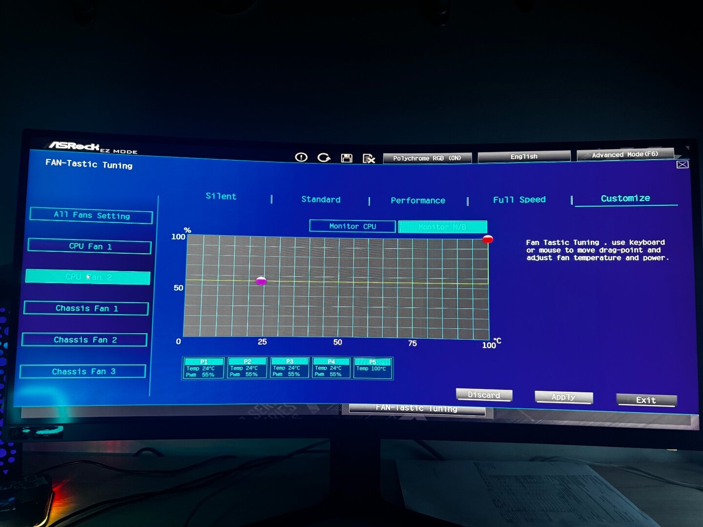

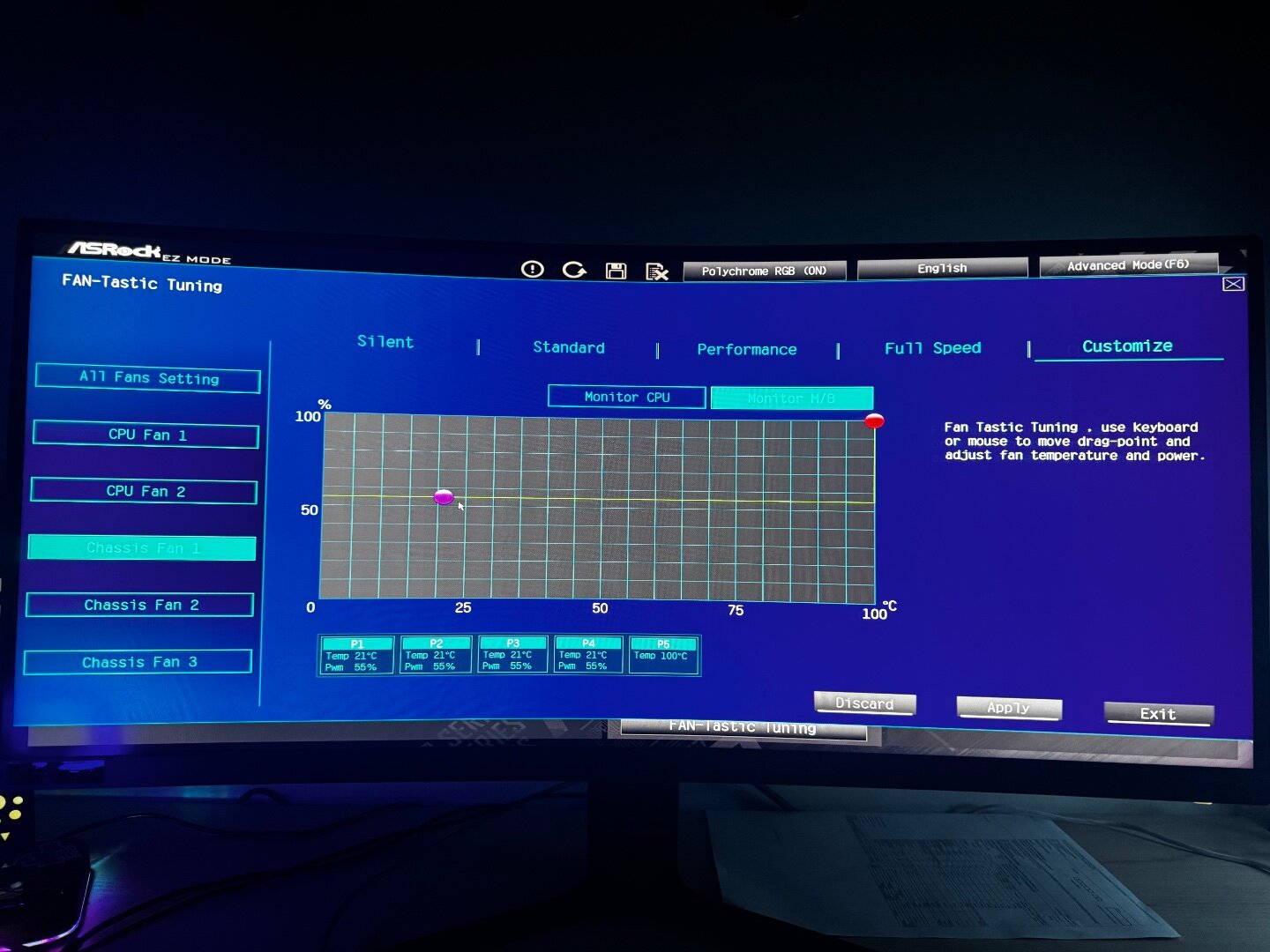

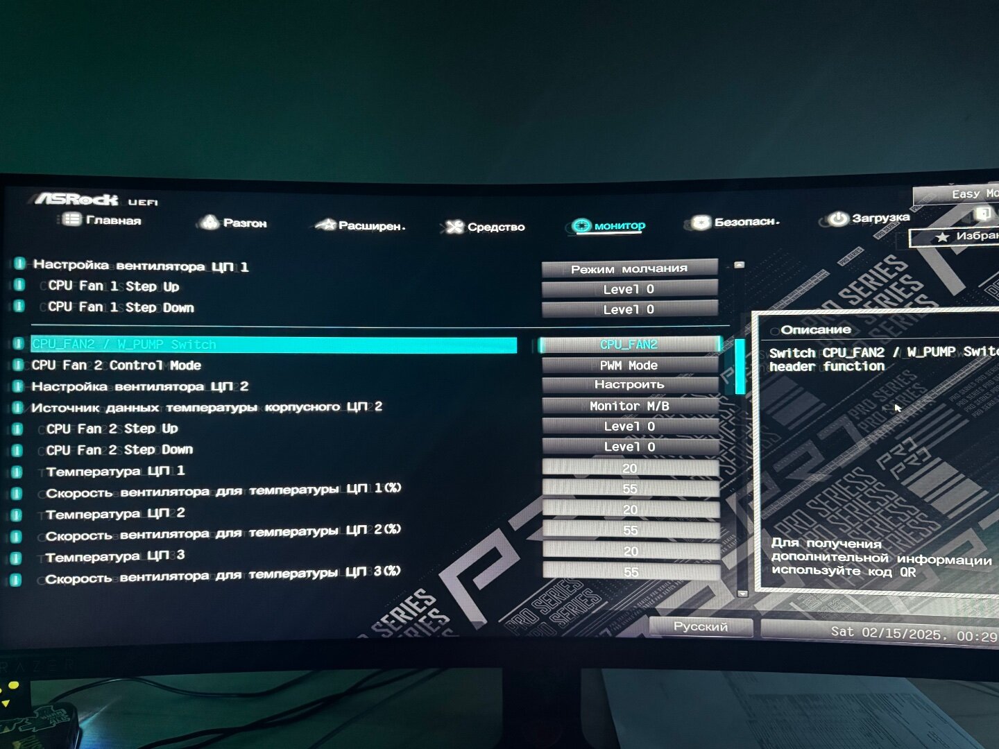

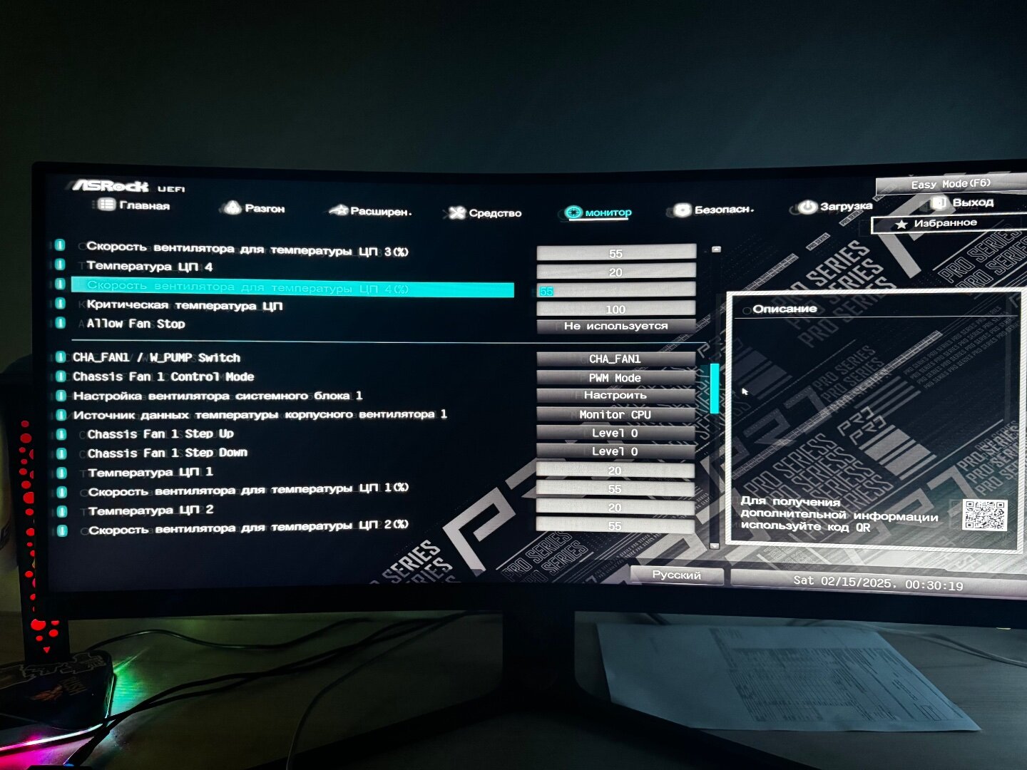

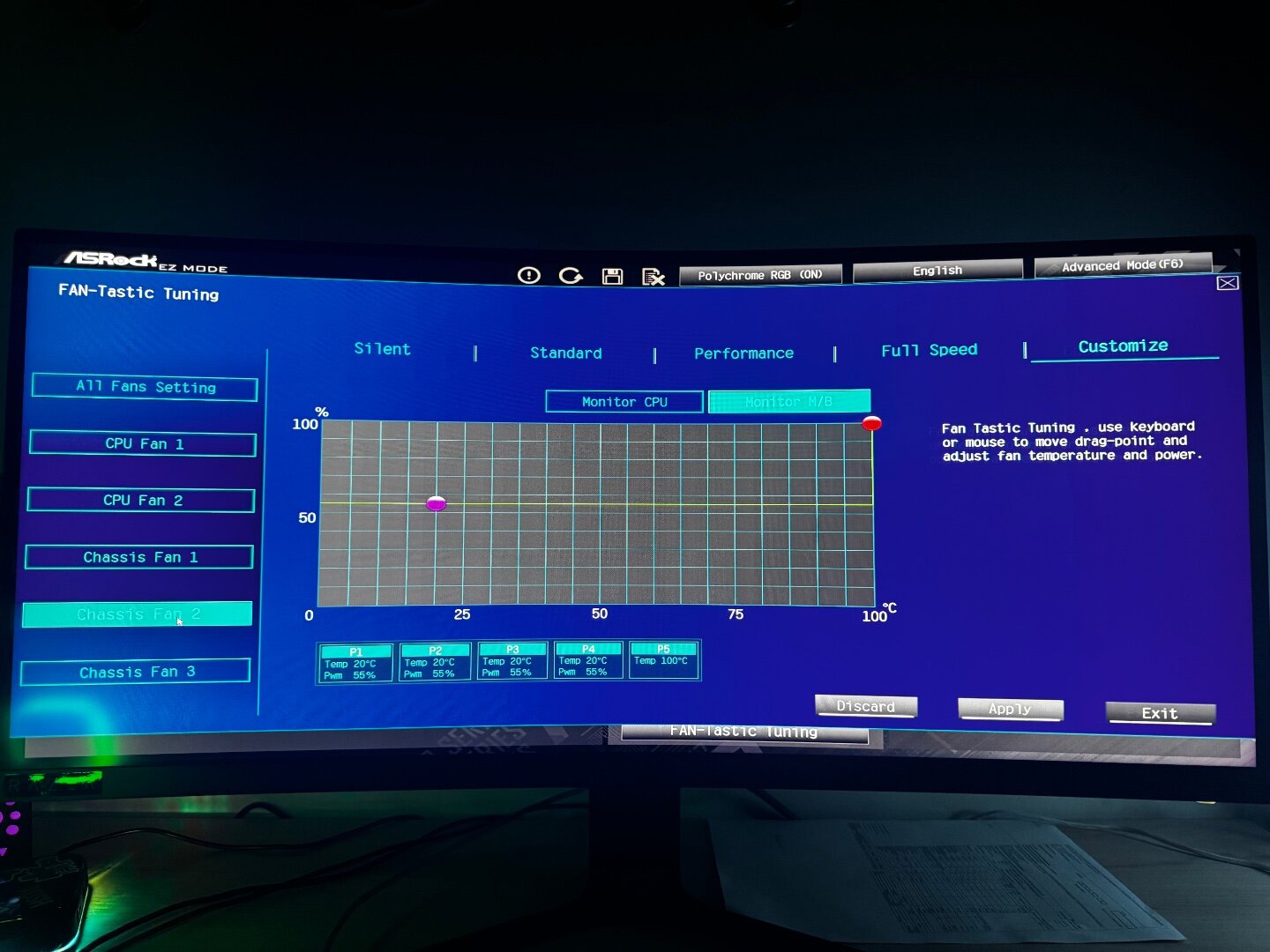

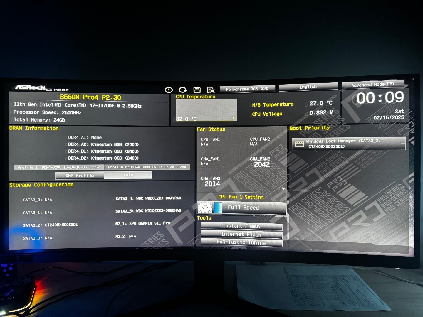

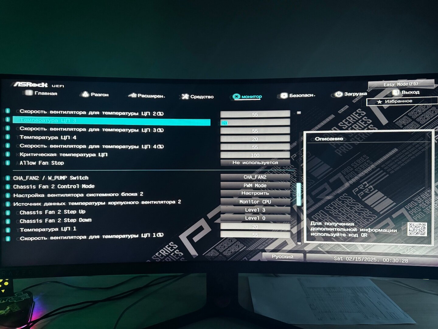

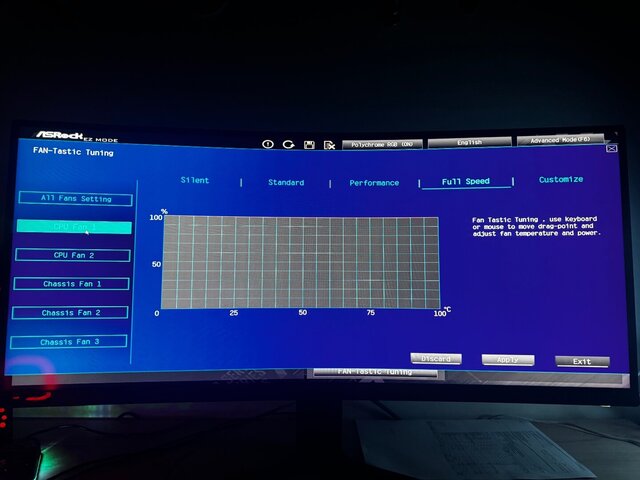

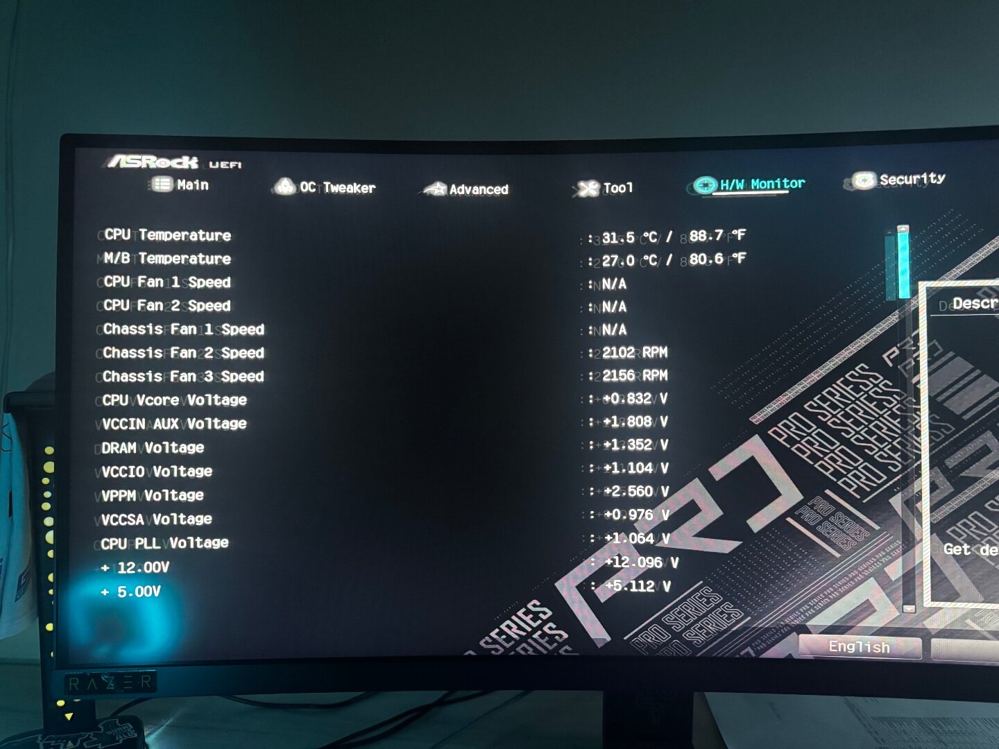

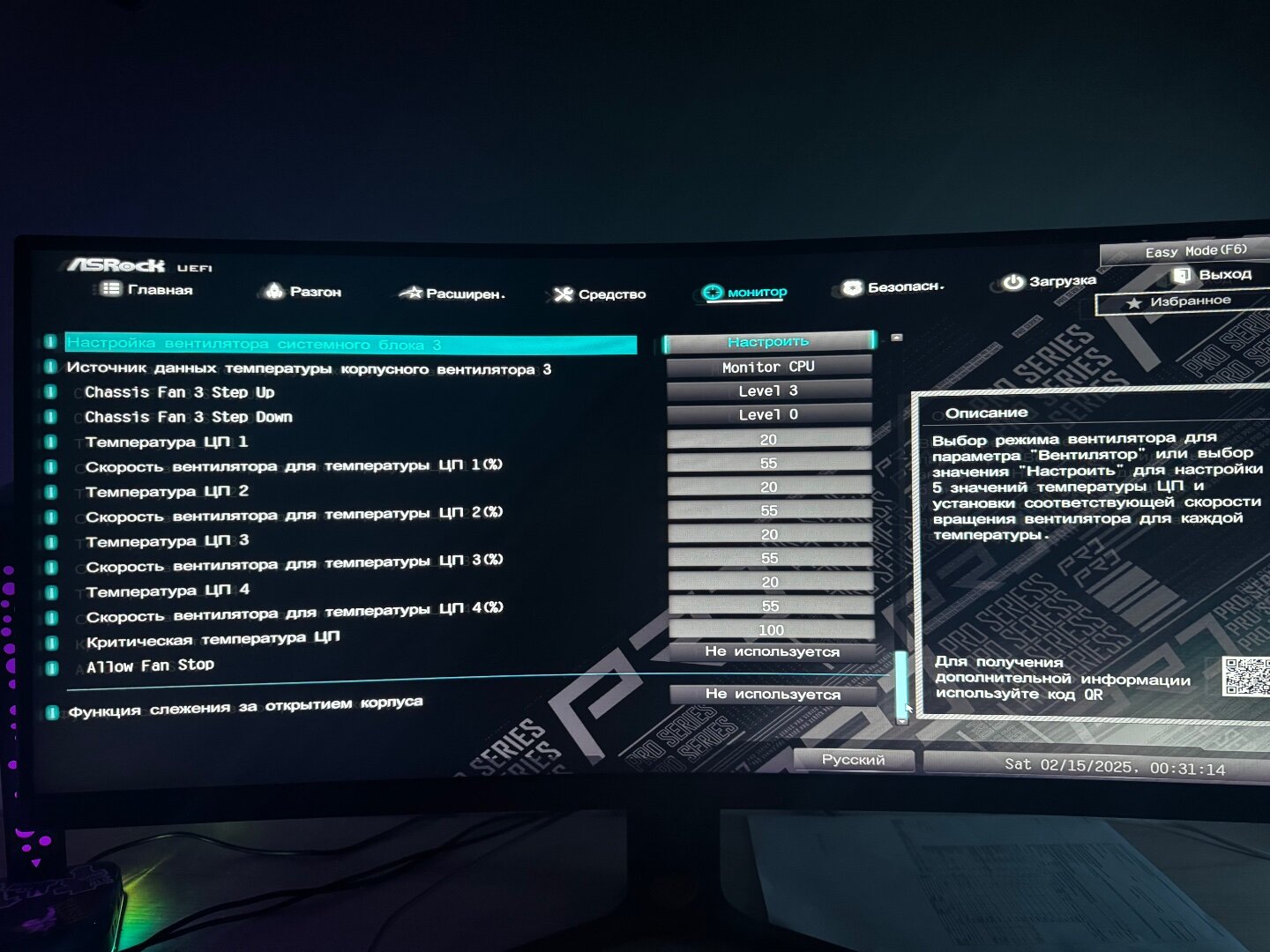

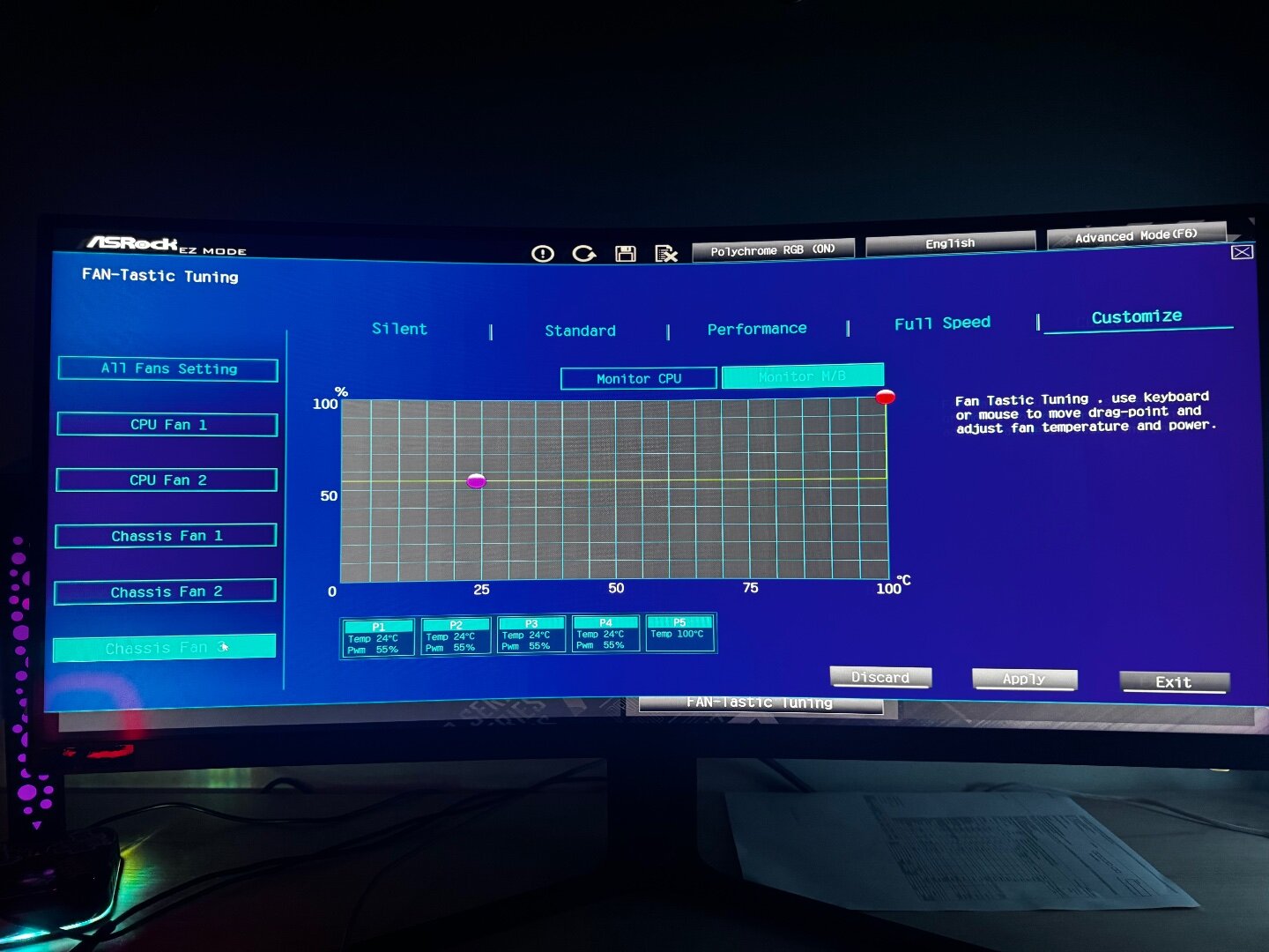

По сколько купил я 2 комплекта, у меня есть еще один контролер который я и поставил думая что проблема в нем. Но увы не помогло. Пытался коворятся в биосе, в настройках цпу фан и ча фан и тд выставлял самые разные настройки но не помогло.
Стоял у меня старенький бпшник на 650 ватт, друзья сказали взять помощнее вдруг питания нехватает, поставил с заделом на будущее блок питания на 1200 ватт, но и это не помогло. Уже не знаю что делать. Люди добрые выручайте

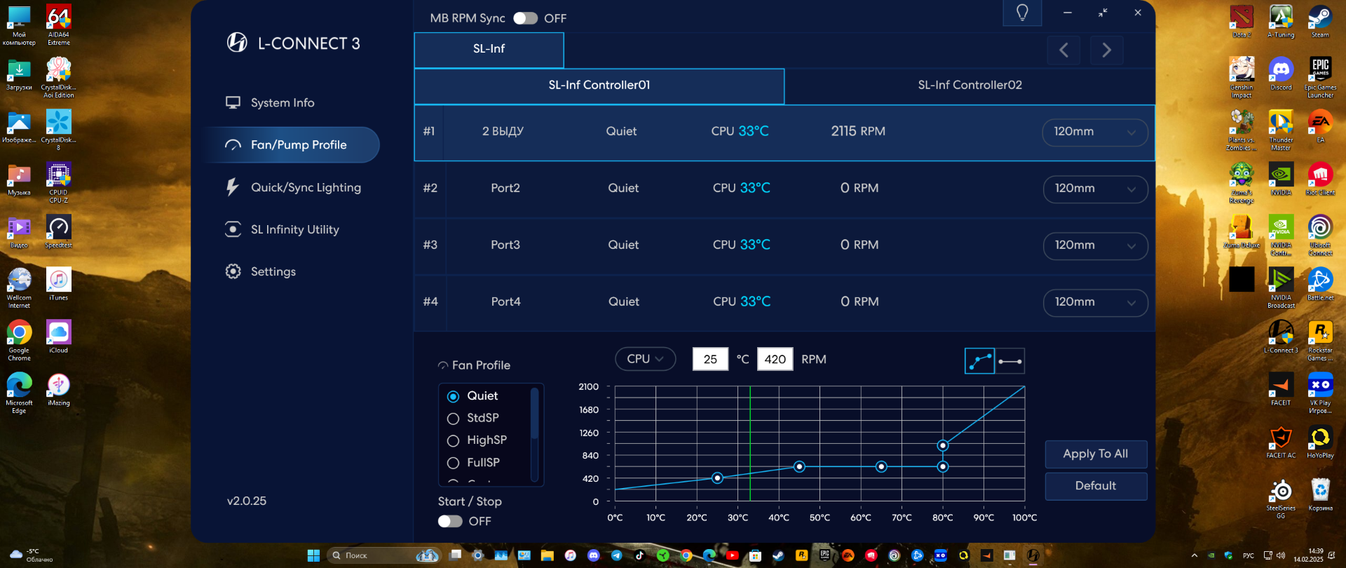

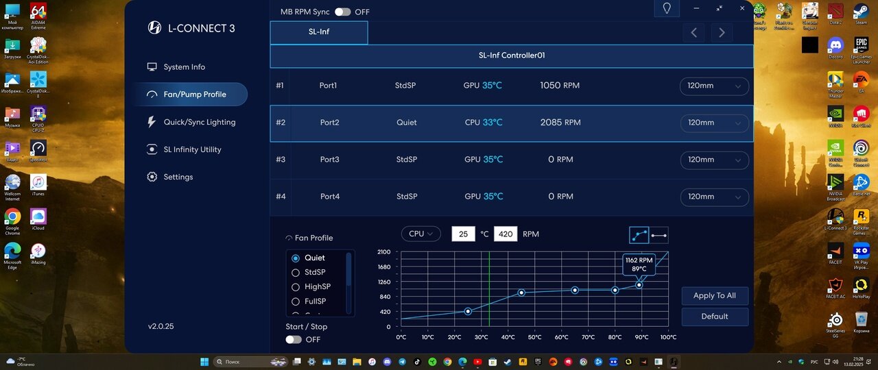

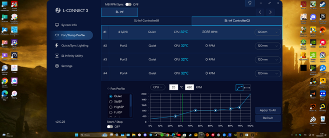

Ну конкретно моей проблемы нет, я тут в отчаянии еще поковорялся, попробовал воткнуть еще один контролер, теперь установлено 2 контролера, по началу было так же как и до установки 2 контролера, один пак кулеров полностью управлялся второй пак нет, ну решил я значит по переставлять кулеры местами, и все стало еще хуже....... Теперь у меня абсолютно все кулеры долбят на максимальных оборотах, не компьютер а самолет. Кулеры я на место вернул так как они были. Уже не знаю что делать. Походу в лиан ли писать, других вариантов у меня уже нет. Сил уже не осталось лезть в компьютер что то переставлять менять местами.image.thumb.png.6ede32abd3b14abff46f766fc3a60403.pngimage.thumb.png.39c8b42daf415775537b406b1969c3ca.png
Изменено пользователем Enryu
добавление скриншотов

Коворялся, пробовал, и походу у меня все таки бракованные контролеры, я смог вернуть 4 кулера в норму что б полностью управлялись обороты и подсветка найдя один единственный порт из 2 контролеров , но другие 2 кулера при попытке подключить их ведут себя странно, стоит мне подключить их к контролеру к которому уже подключено 4 кулера, и начинает происходить шляпа все кулеры начинают работать на максимальных оборотах, такая же шляпа с другим контролером. Как будто контролеры синхронизируют работу кулеров друг с другом, в пользу тех что долбят на больших оборотах. Буду покупать еще 2 набора кулеров в комплекте с контролерами. Поменяю их и отпишу что да как, есть ли изменения.
Связался с поддержкой лиан ли, подобная ситуация для них впервые, по предоставлению чеков о покупке кулеров, выслали мне новые контролеры. Через 4 недельки обещают приехать. Если проблема действительно в контролерах, отпишу. Вдруг кто столкнётся с подобным.
