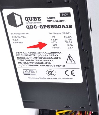

Хотел рассчитать хватит ли мне 500w для моей сборочки, потому что менял все по 1 компоненту а не знаю хватит ли 500w. Сейчас стоит 1650 на 4 ГБ завтра уже приедет Intel Arc b580

Материнская плата:ASUS prime B650M-R
Процессор:AMD Ryzen 5 8400f
Оперативная память:2x wilk elektronik IR-6000D564L30S/16G
Видеокарта: NVIDIA 1650, замена на Intel Arc B580
Накопители (HDD/SDD):Apacer AS340 120GB, Apacer AS350 512GB, Toshiba HDWD110
Блок питания: QUBE QBC-GPS500A12 500w
Сис-ма охлаждения:на проце с коробки(заводской), в корпусе 4 вентилятора(не знаю названия корпуса)

Привет. Тут не совсем в ваттах дело. 500 честных Вт хватит, но у вас сейчас в ПК стоит блок ниже среднего. Я бы даже сказал паршивенький. Он может всего 360 ватт отдать по 12V-линии, исходя из наклейки на БП (12v 30a), но честных там дай бог 200 Вт.
Рекомендую заменить блок питания на что-то вроде Gamerstorm pk600d.

Спасибо за ответ, так бы завтра всунул в ПК видюху)

Пожалуйста!
Вряд ли что-то бахнет, но могут быть зависания, спонтанные выключения и прочие выкрутасы.
