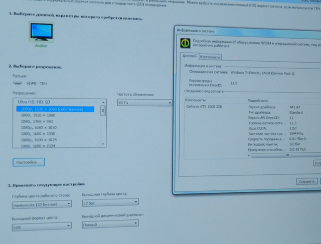

У меня такая просьба, может, сможете чем-то помочь, — проблема с телевизором, при подключении к видеокартам новее серии джифорса 8 (да, не шучу, 8-й год) нвидиа контрол панель определяет тв, как HDMI-ТВЧ, со всеми вытекающими последствиями в виде неразличимых градаций серого и прочая. Что проверялось: проблема не зависит от кабеля, переходника, версии драйвера, ОС, видеоразъема (DVI через переходник или HDMI) — на одной конкретной видеокарте, достаточно старой, GF8500, через переходник и прочая в любых комбинациях работает корректно, c мониторами такой проблемы нет. Конечно, хотелось бы видюху получше, но все имеющиеся дают корявую картинку, — проверялось и с 1060, 2060. Проблему не решает патч динамического диапазона (в старых драйверах нвидии нельзя это настроить, а новые на семерку не поставить, да и их нет под имеющиеся видюхи, но на форумах есть экзешник, включающий расширенный динамический диапазон и на старых системах). Присмотрелся — у народа тоже так на дешевых теликах, у кого-то вообще яркость на 100% фигачит и не парятся, но у меня глаза больные, и это напрягает, вообще не могу так сидеть, собственно, и FullHD-телик приобретался, чтобы меньше глаза напрягать. Огромное спасибо. С уважением, Дмитрий.

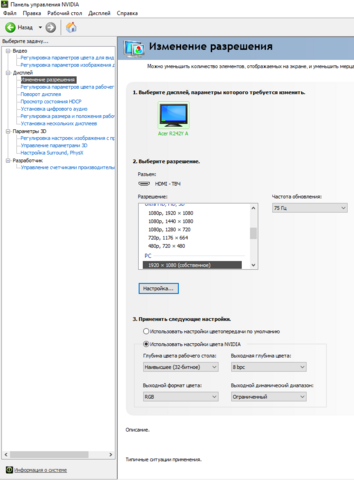

У меня монитор через переходник HDMI → VGA подключен и тоже проблемы с цветом были. Поигрался с этими настройками и всё пришло в норму.

— то есть, на десятке проверялось тоже, но не на этом стенде, на другом, с FM2+ и атлоном 840, и пункты окошка этого были вроде только на 2060-й... на 1060 не было.. но их давно нет, просто для проверки, втыкать такую не планировалось. Кстати, в десятке картинка была еще хуже. Проверялись как и старые, так и свежие, насколько это возможно, т.к. новое оборудование у меня бывает нечасто. 450-я вроде года 10-го, думаю, в семерке должна работать..  Но только за последнее время проверял с 3-мя видюхами серий 6 и 7, там все норм.. но глючит с ними жестковато.. (6600, 7300, 6100) даже видео полагивает. У коллеги есть 8800Ultra, там и 2 дивиая, и HDMI, но он за нее 5 тыщ просит, чет дорого %) но с ней все хорошо. Да и мне однослотовую бы лучше, та просто гигантская, да и чип, мягко сказать, староват уже :). Сам я думаю, что у этого телика (Aceline 40FEN2) может что-то с версией HDMI, если только старые видеокарты работают корректно, еще пишут о  DDC/CI, но данная функция, как я понял, не поддерживается моим теликом, есть HDMI CEC и в нем HDMI ARC — как я понял, первое для управления многими устройствами, а второе для аудио. Где-то на форуме даже биос телику шили...

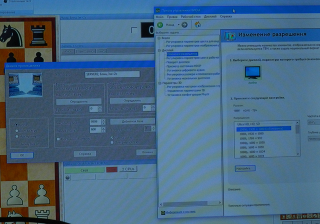

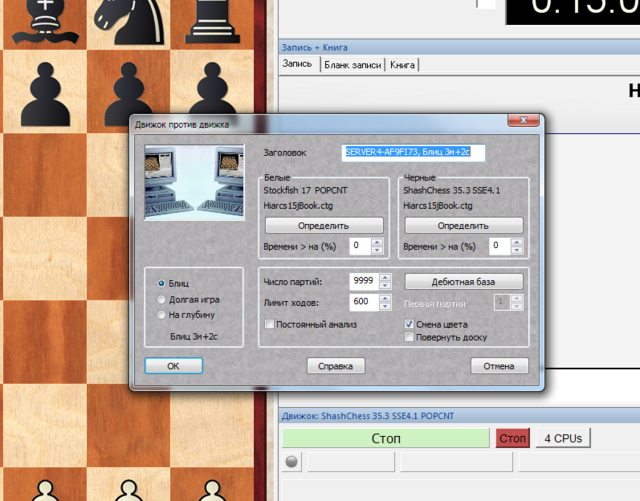

 Думаю, даже не цветов, а какая-то мелкая рябь, и все контуры шрифтов становятся нечеткими..  Например, во Fritz 12 — матч его настройки становятся неразличимыми.... откопал фотку теста 1060 — все пункты там крутил... калибровку делал.. Clear Type...
