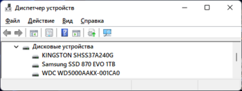

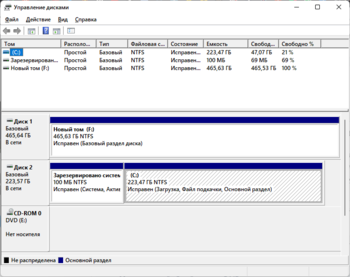

На HDD2 слетел раздел и все данные потреяны( но это не беда. SSD3 Samsung evo 870 не хочет определяться виндой. В биосе он есть. HDD2 полностью отключил, на его место поставил SSD3 и все-равно без результата:( в управлении дисками не отображается. В диспетчере устройств он есть, но букву присвоить ему не даёт. У меня Windows 11, скриншоты ниже с этой ОС. Нашел комп на Windows 10, там в Управлении дисками был свободный раздел на 1Тб, но ничего с ним сделать нельзя, только справку посмотреть

Добрый день. Обратите внимание в " Управление дисками":
1. На формат отображаемых дисков.
2. Формат неотоброжаемого диска.
Диск не отображается, соответственно и формата у него нет(
То есть разметка диска была "Raw"
На Windows 10 диск SSD3 был с неразмеченной областью, с которой ничего нельзя сделать. В остальном ничем не отличался. Что нужно сделать помимо того что посмотреть? Комп с десяткой у меня не прям под рукой
