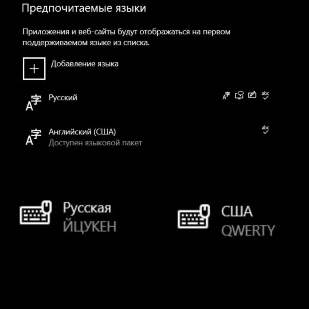

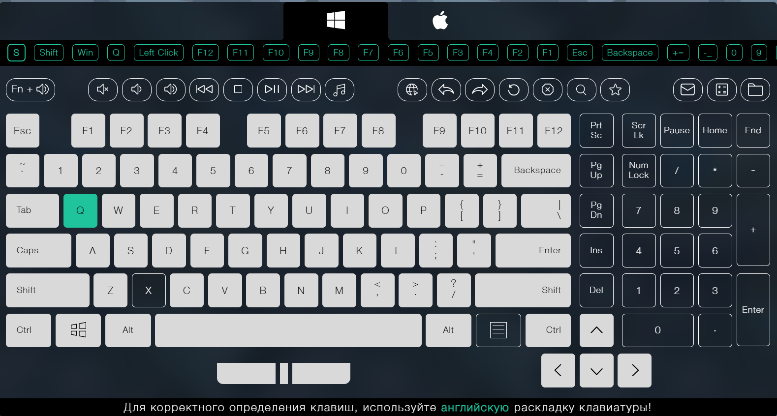

Приветствую. Когда я нажимаю на клавиатуре клавишу X(Ч), компьютер считает, что я нажимаю Q(Й).
это происходит всегда: при печати текста, в играх, на тестовых сайтах.
(фото 1)

Или раскладка клавиатуры у тебе не английская , а какая то около того ( похожая)
я не думаю, что это так, даже при работе в сторонних приложениях клавиша заменена (а там не важно какая раскладка) и в онлайн тестах клавиша тоже не работает (выше я прикреплял изображение)
я перепроверил раскладки и это именно русская и английская.

3 часа назад, pac2rush сказал:
я ещё попробовал поменять раскладку на разные языки, но везде проблема оставалась, так что проблема не в этом.
