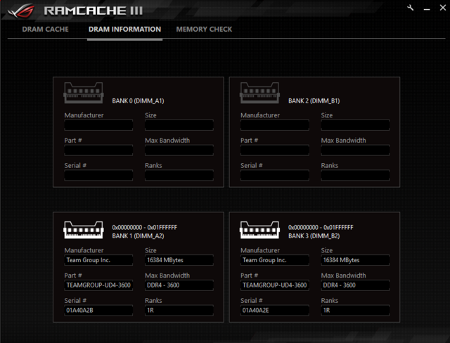

Есть идея переставить другие планки памяти и посмотреть, что будет.
Материнская плата: ASUS ROG STRIX B550-F GAMING Wi-Fi II
Процессор: AMD Ryzen 7 5800 X3D
Оперативная память: Teamgroup Delta 2x16Gb DDR4 3600 MHz

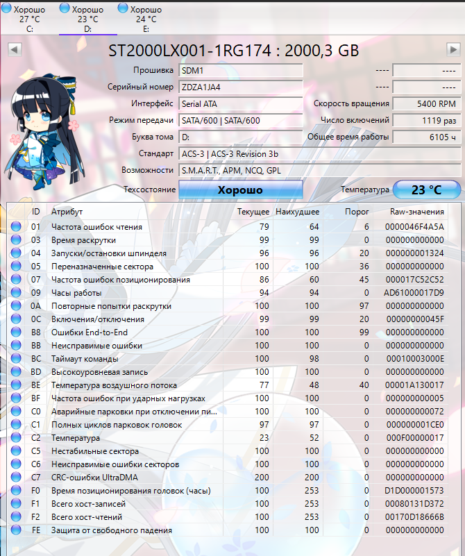

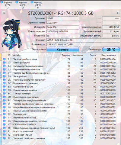

Привет. Обычно такое поведение наблюдается на ПК с дефектыми накопителями (HDD/SSD).
Попробуйте физически отключить все диски, кроме системного.
Игры где установлены?
HDD только для хранения. Система и WOW m2, steam SSD. Может ещё SATA кабель битый. есть ещё второй m2 слот, может туда переставить планку.
1 минуту назад, Arevayun сказал:
Это абсолютно не важно. HDD либо SSD с дефектами может вызывать фризы и зависания даже будучи не задействованной файлопомойкой.
Друзья, как вы все и сказали, проблема была в HDD.
Но интересно, что проверки показывавли стабильную работу.
Диск ушел как запасной к запасному. )))
Спасибо большое за помощь!
3 минуты назад, Arevayun сказал:

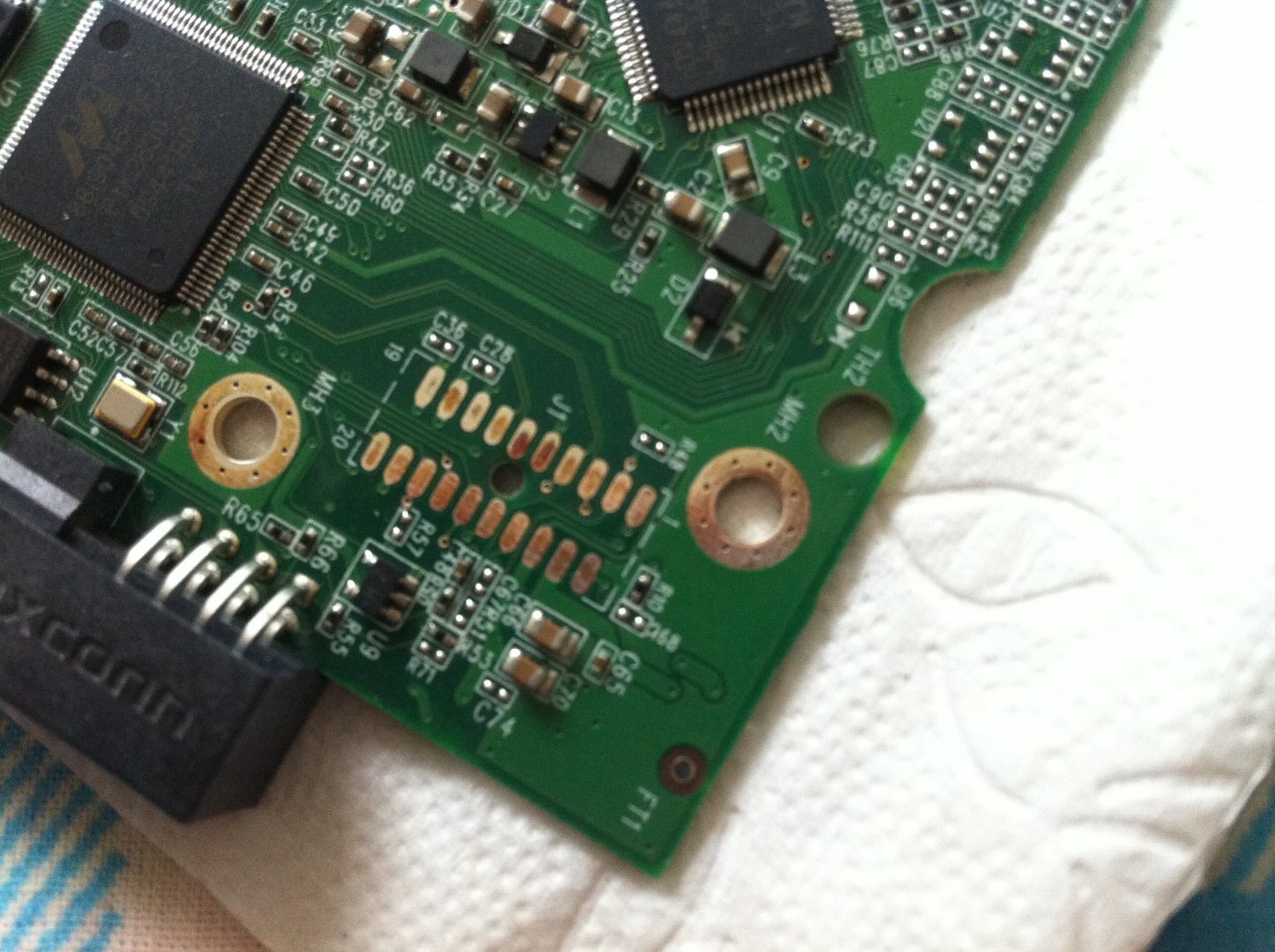

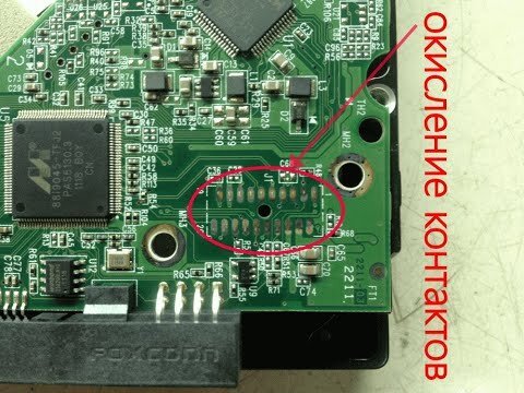

Скорее всего он ещё жив. Попробуйте открутить основную плату с диска и почистить ластиком и спиртом контакты, которые прилегают к другим контактам на ответной стороне. Чаще всего именно из-за окислов в этом месте теряется контакт, либо из-за некачественного SATA-шлейфа.
Если не поможет чистка контактов и замена SATA-кабеля, тогда на покой 😄
