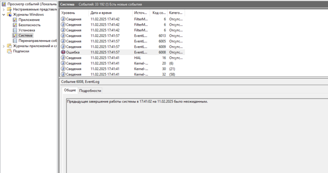

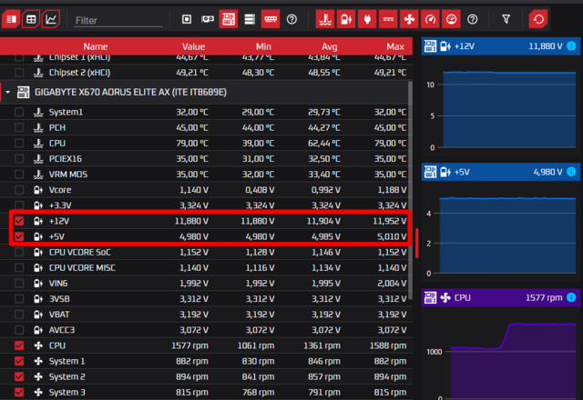

купил сие чудо, поставил.
https://www.DNS-shop.ru/product/f728891baecced20/blok-pitania-DeepCool-pn750m-r-pn750m-fc0b-eu-cernyj/
запускаю стресс тест по питанию в occt. ПК просто отрубается через 2 минуты.

В пределах нормы, скорее всего срабатывает защита

кажется нашел причину, карта долбится в 90+, скинул разгон и всё норм. надо обслужить.
Доброго дня. Хорошо, что вовремя заметили ... карту на обслуживание 100% ...
