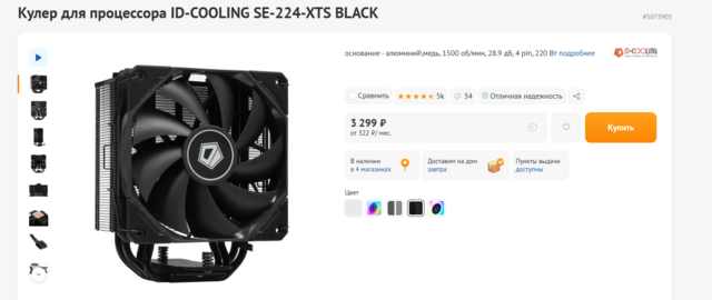

Привет. Берите ID-Cooling SE-224-XTS. Хватит и для этого процессора (с головой), и под апгрейд хоть на Ryzen 7600X останется. На много лет, короче.
Отблагодарить❤️(донат)
Смешно однако, что тот же кулёк в DNS на почти тысячу дороже

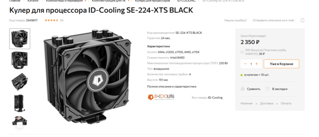

Бери с ОЗОНА
Там они дешевле 2к руб

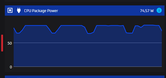

Запустил сегодня стресс тест OCCT, avx2, температура максимум 70 градусов и вижу такую картину через 5+- минут, из-за чего? Мат плата не выдерживает или блок питания неисправен?
5 минут назад, AlfKessman сказал:
А можно как то понять какие температуры у vrm зоны материнки?
Пирометр купить.
На дорогих материнках есть датчик температуры специальный для ВРМ.
Понятно, ну смысла покупать материнку на z чипсета 1150 сокета нету никакого, легче уже новую нормальную материнку хотя бы Am4 купить
