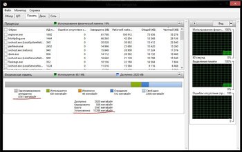

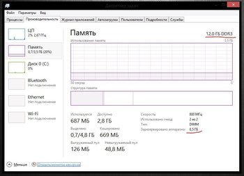

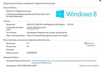

Проблема в том, что при полной замене озу при запуске черный экран. А вот если установить 1 планку на 8гб, а вторую на 4 или 2гб, то ОС запускается, но  показывает ( Установлено 12 ГБ оперативной памяти, доступно 4 ГБ )
Биос и ОС (win8,10) озу видит но не может использовать. Есть какое ни будь решение данной проблемы ?

Каждая плашка по отдельности из 8гб, либо 8+8 не запускается ( черный экран ) А в паре 8+2, или 8+4 запускается в винде определяется, но не используется.
В msconfig  и вручную ставил и убирал, не помогает. Сегодня прошил биос посвежее - не помогло. Проц A10-5750M 16гб держит, информация 100%. Думаю дело может быть только в чипсете, или биосе.

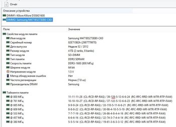

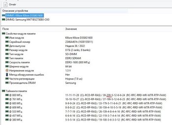

Обратил внимание на таймиги RFC 128 и 208. Есть какие нибудь мысли  ? ( Даже если ограничение по чипсету до 8гб, почему не заводится одна планка на 8Гб ? )
1.thumb.JPG.feab63b504f4b924c0b6e6ea63aa74f7.JPG2.thumb.JPG.9ae05873d68e12847da1b460a4166585.JPG3.thumb.JPG.b0b61d4f7bf49960f4056a7e8c4b4c47.JPG5.thumb.JPG.7898581860b7b509f3c2b8c91ce0e37d.JPG4.thumb.JPG.dcfecd8711798a62c23ae6a33a98e79b.JPG
