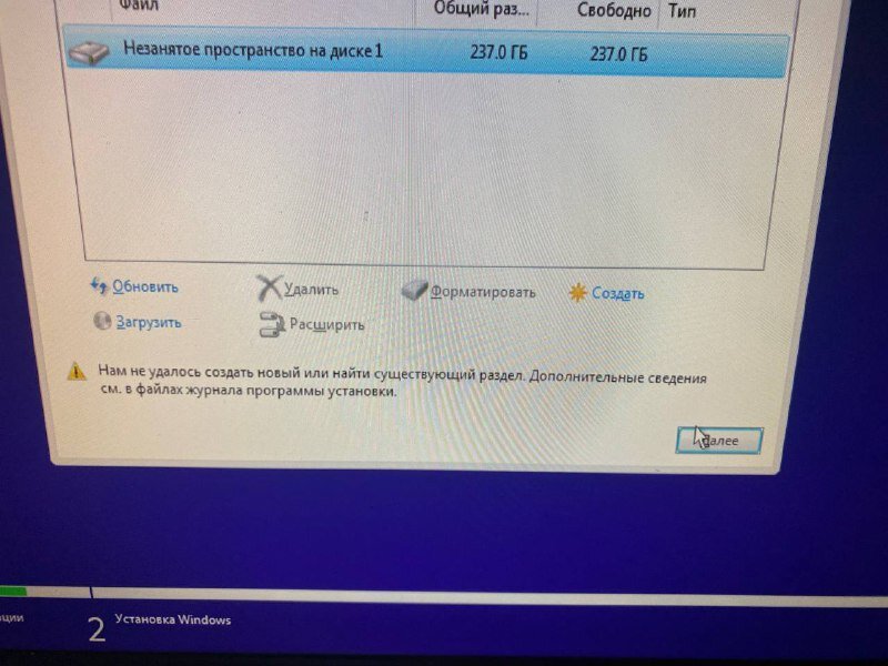

Приобрел SSD Apacer AS350 PANTHER 256 GB с целью заменить старый HDD с Windows 10 дабы немного оживить старый ПК. При установке этого SSD зашел в "Управление дисками" и инициализировал его. Инициализация прошла без проблем, определилось оригинальное название объем и т.д. Выключил ПК, отключил от ПК все остальные HDD диски(их 2, один с виндой на 320 ГБ, второй под файлы на 1 ТБ), тем самым подключив один единственный SSD. Запустившись с флешки, при выборе разделов для установки, появилась ошибка о несоответствии разделов(установка Windows на данный диск невозможна, так как выбранный диск имеет стиль разделов GPT). Погуглив, я решил отформатировать этот диск в тип разделов MBR, так как компьютер старый(материнка 2008 года) и UEFI естественно отсутствует. Ошибка пропала, однако появилась другая, говорящая, что «Установка Windows на данный диск невозможна. Возможно, оборудование компьютера не поддерживает загрузку с данного диска. Убедитесь, что контроллер данного диска включен в меню BIOS компьютера». При нажатии кнопки "Далее" в загрузчике, выскакивает проблема "Нам не удалось создать новый или найти существующий раздел. Дополнительные сведения см. в файлах журнала программы установки."

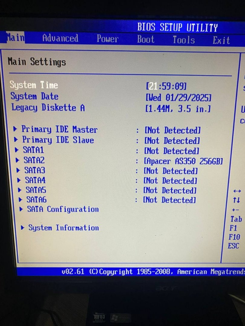

Еще очень интересно, что диск определяется как Диск 1, а не Диск 0, когда он подключен один единственный в ПК. Если же подключить любой из двух стоявших ранее HDD, именно этот HDD определяется как диск 0, а действия по изменению приоритета загрузки или работы с дисками ничего не меняют(Даже переключения SATA кабелей местами).

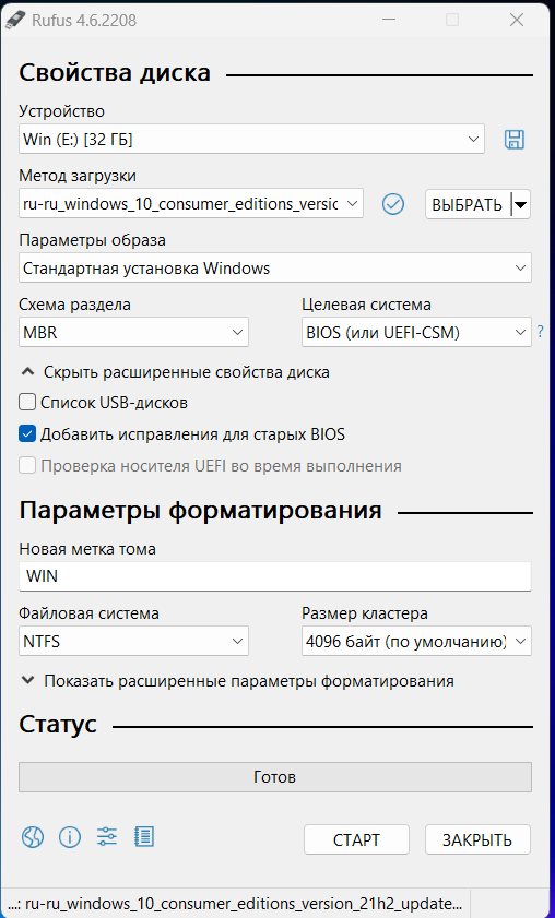

Привет. Для корректной установки Windows вам нужно отформатировать диск в MBR, записать на флешку оригинальный образ Widows 10 pro x64 с сайта Майкрософт, загрузиться с флешки в режиме Legacy (MBR) и тогда всё
получится.
Диск подключайте в SATA-0 порт на материнке.
Операционную систему лучше ставь тогда, когда к ПК подключён только один накопитель предназначенный для ОС, в противном случае часть загрузчика может прописаться на соседний диск.

в руфусе есть меню:
целевая система(target system) для материнки с BIOS надо выбрать - BIOS(или UEFI-CSM)
схема раздела(partition scheme) - MBR
Записывал флешку с использованием именно таких параметров, ошибка не ушла
А зачем загрузочную флешку c windows 10 в NTFS?
10 минут назад, sm1ler0 сказал:
Других вариантов для выбора программа не дает
А если rufus запускать от имени администратора?
10 минут назад, Show сказал:
Что при обычном запуске, что при запуске от админа, все равно только NTFS

В этом тоже проблема. В данной вкладке только три пункта для выбора (SATA, RAID, AHCI). В БИОСе есть еще пару вкладок под названиями Primary IDE Master и Primary IDE Slave, но я не осведомлен, за что они отвечают и что от меня хотят, поэтому не трогал от греха по дальше.
13 минут назад, sm1ler0 сказал:
Когда-то давно, если в системе установлены два диска надо было выбирать какой из них основной Master, а какой Slave, еще и на самих дисках перемычки надо было переставлять.
Попробуй SSD выбрать в качестве Master

Для чего именно Rufus? Чтобы что? Есть прекрасная утилита от Microsoft, которая сама назначает все параметры. Есть Flashr, который не ошибётся в параметрах и тоже спрашивать не будет MBR/не MBR.
Пусть всегда AHCI стоит.
Просто продублирую:
9 часов назад, sm1ler0 сказал:
Флопик отключи на всякий случай. Пункт Legacy diskette A в disabled. Не думаю, что в нем проблема, но лучше отрубить.
А если флешка создается для установки на другом компе?
19 минут назад, MelRom сказал:
Не понял вопрос. На любой ПК установится винда с образа, записанного через MediaCreationTool либо Flashr.
На самой материнке SATA порты идут по порядку: SATA 1, SATA 2, .. , SATA 6.(Причем на материнке они подписаны) Какой из них 0 я не совсем понимаю.
Обычно отсчёт начинается с SATA 0. Выше на вашем скриншоте видно, что диск вставлен не в первый (условно, нулевой) порт.
Подключи в SATA 1 (самый нижний)

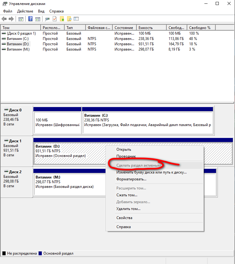

Сделал перенос ОС с Харда на SSD, если в BOOT меню выставить приоритет на запуск с SSD, то винду он запускает, но запускает он винду, которая на харде. Если достать этот хард и повторить попытку то  пишет Reebot and Select proper Boot device... (стандартная надпись которая гласит что винды на SSD нет, хотя все разделы: зарезервированные и обычные перенесены и ошибок не было).
Скорее всего загрузчик на другом диске.
Может я не правильно понял или где-то проглядел, а перед нажатием "Далее" нажимал кнопку "Создать"???
Миллиард раз. И в загрузчике, и через diskpart в командной строке.
Пробовал и играться с размерами разделов, и 4 сразу раздела создавал, и 1024 МБ и 500Мб и по 100ГБ и хоть какие.
Надо сделать раздел "активным". SSD поставьте в первый слот, HDD во второй. Запустите винду с HDD, запустите «управление дисками» (ПКМ на меню "пуск"), затем снизу будет раздел с SSD и цветной полоской снизу. Нажмите на него ПКМ, затем «сделать раздел активным». После этого выключайте ПК, доставайте HDD и пробуйте запустить Винду с SSD
Если кнопка недоступна, используйте для этой цели Minitool partition wizard.
конкретно у меня майковская прога при записи флешки выбивала BSoD. Еще руфусом пишу Liveusb. с руфусом, за более чем 5 лет, как о нем узнал, проблем не было. руфус может и дуалбут сделать из соответствующего образа, который будет грузится и на уефи и на биосе.
на сайте flashr - написано "убийца rufus" - lol. такое комментировать только портить.
