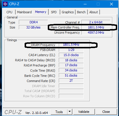

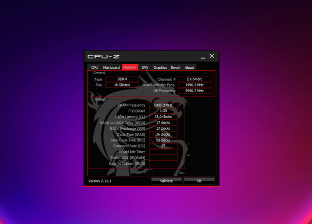

потом кидай скриншот CPU-z, вкладка memory
частота mem controller frec должна быть равна dram frecuency при делителе контроллера памяти 1к1. на данном скрине как раз 3600 частота (1800*2) и контроллера и памяти, что говорит о том, что контроллер памяти как раз работает в режиме 1к1 или gear1
если частота mem controller freс в 2 раза ниже, то значит, это gear2 режим. и нужно пытаться выставить в биосе принудительно gear1 и смотреть на результат. возможно придётся отказаться от XMP и вручную чутка снижать частоту и тайминги вручную основные выставлять.

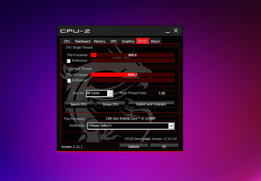

Максимальная частота по всем ядрам 4Ггц. 4.4Ггц только на одно ядро. В играх будем максимум 4Ггц. Сколько баллов процессор выдает в CPU-z, если отключить фоновые нагрузки? У меня 695-702 в однопотоке.

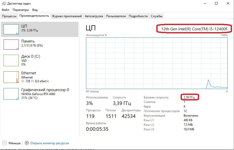

Скачки частоты это нормально, это проц бурститься когда нужно вот скрин с моего проца (по идее от 2,5 до 4,4 ГГц) .

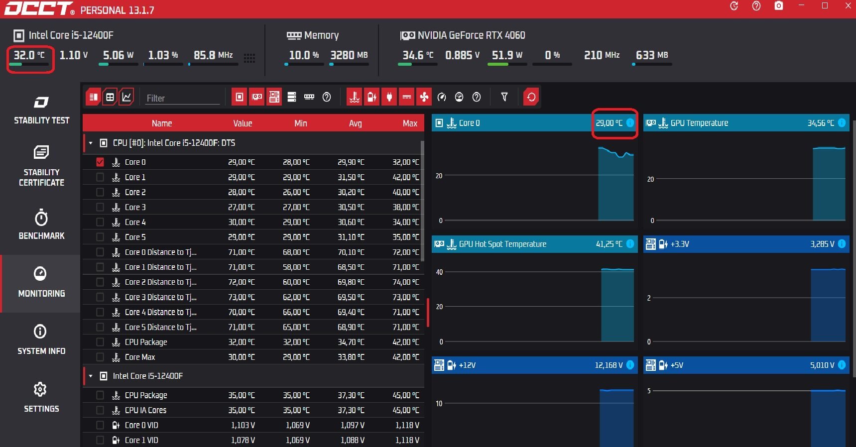

А вот греется что то сильно у Вас, то ли душная башня, то ли кулер не плотно прилег, у меня башня 5 трубок против 4х, но всеж у меня в простое 29 градусов.Хотя в принципе по идее 40в простое вроде нормально.

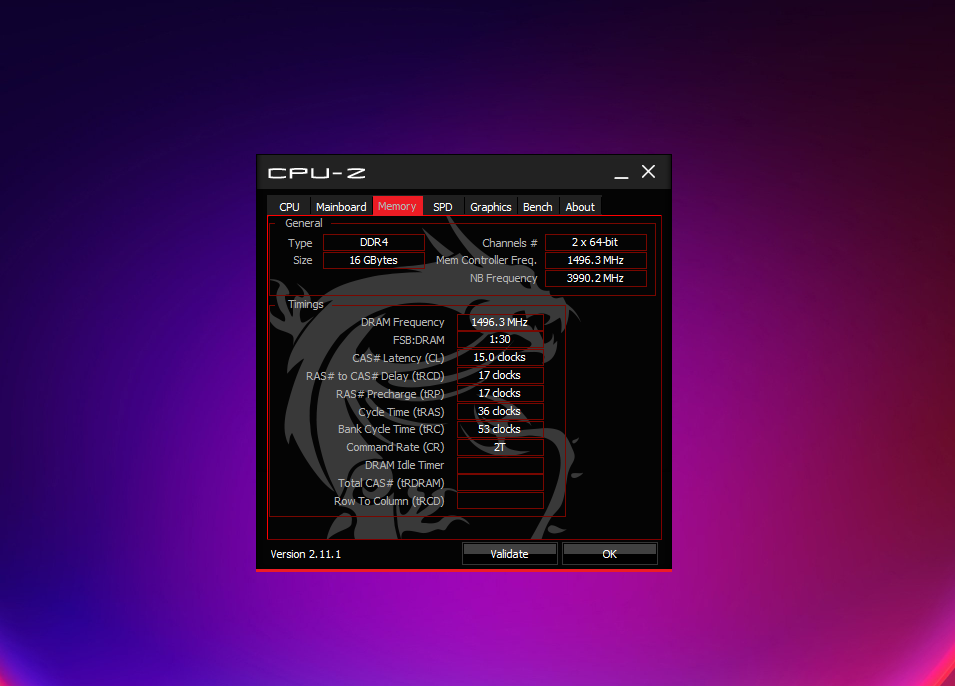

На H610 выше 3200 память не поедет. Результат по FPS-у и загрузке вполне адекватный, особенно с учетом того, что в трее висит - тестировщики обычно на голой системе тесты гоняют
