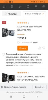

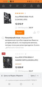

По Нижнему Новгороду в онлайн трейде asus prime b560 plus стоит дороже чем b660 plus. Да и по процессорам дела примерно такие же.

Так про то и речь, что разницы в цене ни какой, и соответственно менять только мать на аналогичную и оставаться на b560 не имеет смысла. Разумнее перейти на 1700.

На том же онлайн трейде на сегодняшний день i5 10400F стоит 14 140р. а 12400F стоит 14 290р. Б/У не берем во внимание, понятно что можно найти намного дешевле. Память останется та же самая, у меня Corsair Vengeance RGB 2x8GB, 3000MHz. При том, что разница в производительности будет очень приличной. Я всё таки надеюсь что проблема окажется программной, и здесь найдётся человек который сможет подсказать как её можно решить.
