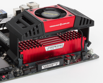

Либо же, можете использовать специальные устройства для охлаждения ОЗУ, по типу такой фигни (на скрине), но мне лично они не нравятся из-за шума (впрочем, не исключаю существования бесшумных).
Благодарю, попытаюсь что-нибудь придумать.
