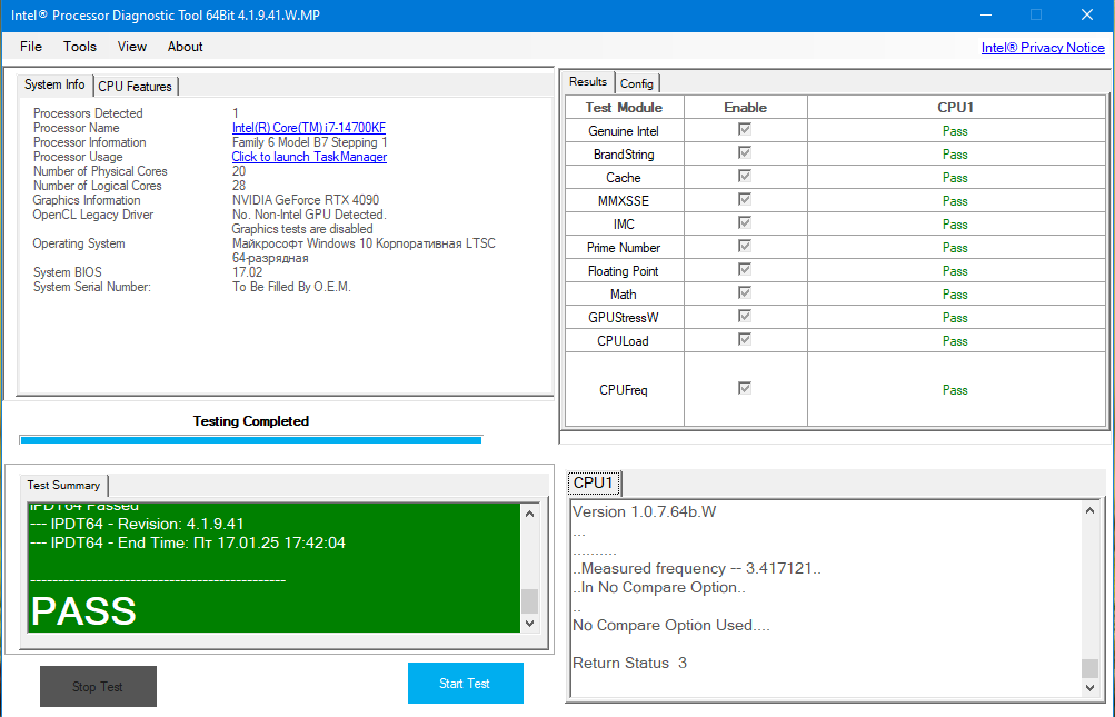

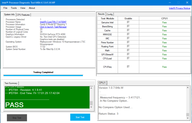

Привет. Для начала проверьте ЦП на стабильность через стоковую утилиту от Intel Processor Diagnostic Tool, потом будем думать дальше.

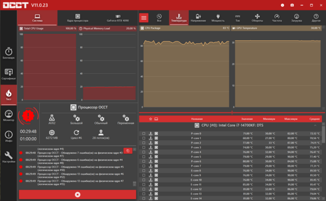

1 час назад, megazoid сказал:
2. оперативная память. Местами перетыкал, ничего не изменилось. Контакты чистые. Тесты на ошибки прогнал - все ок. Она в разгоне да, 6400 выдает. Здесь попробую без разгона + со второго компа оперативку другую поставить.
Имеет смысл поиграться с таймингами.
1 минуту назад, megazoid сказал:

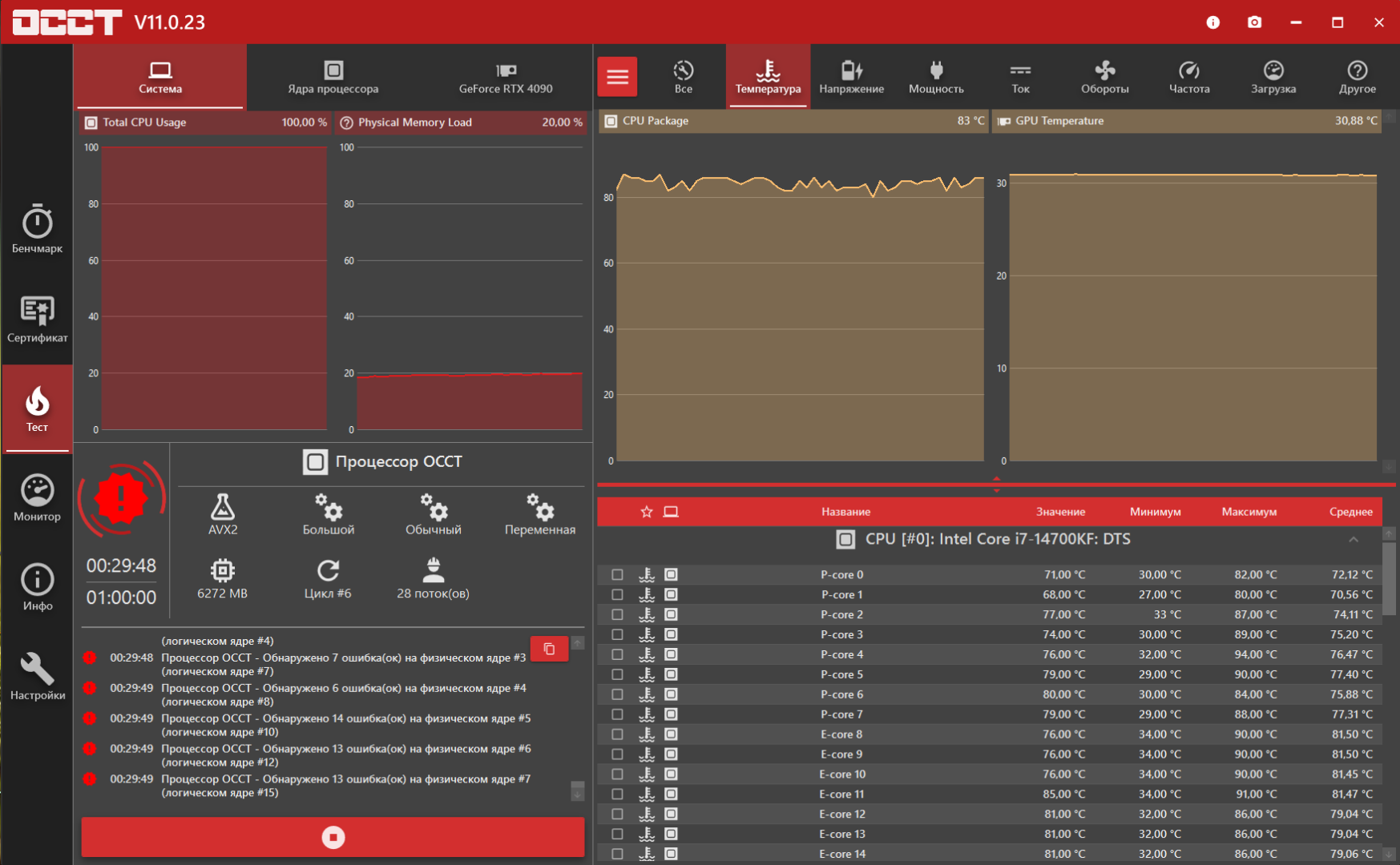

OOCT крутится
Если ничего не выявит, попробуйте BIOS до крайней вышедшей версии обновить.
@Misferado  ок, спасибо, отпишу.

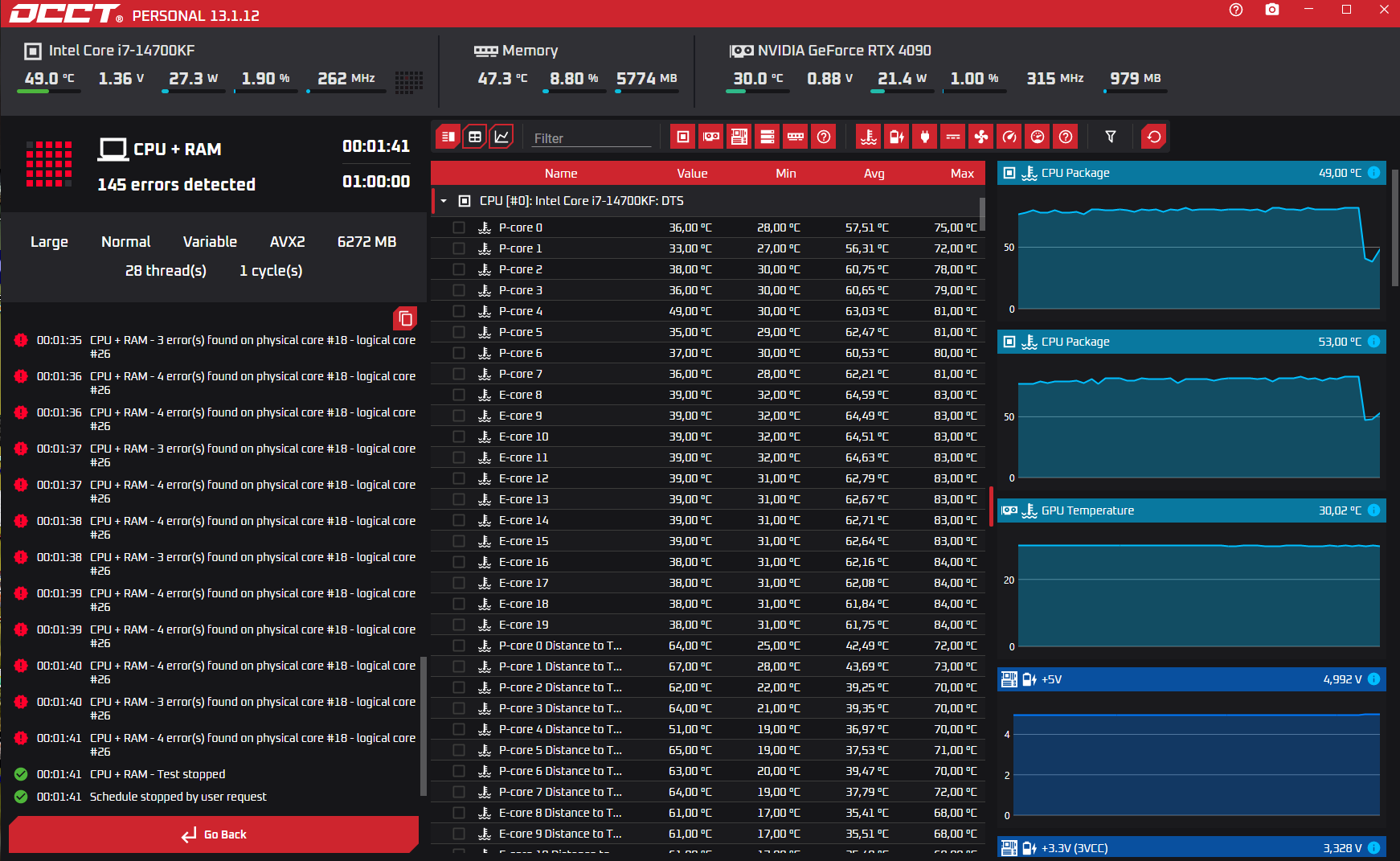

3 минуты назад, megazoid сказал:
@Misferado  OCCT сыпятся ошибки
Пробуйте биос обновлять. Возможно, всё не так плохо...

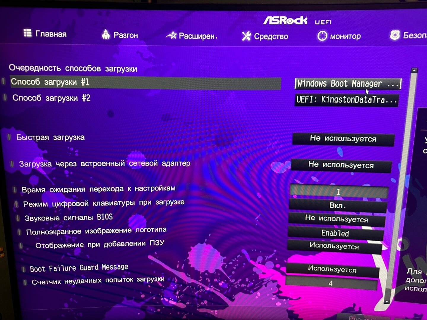

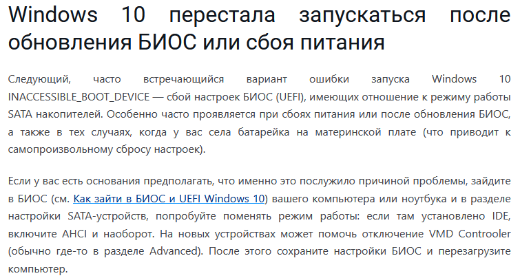

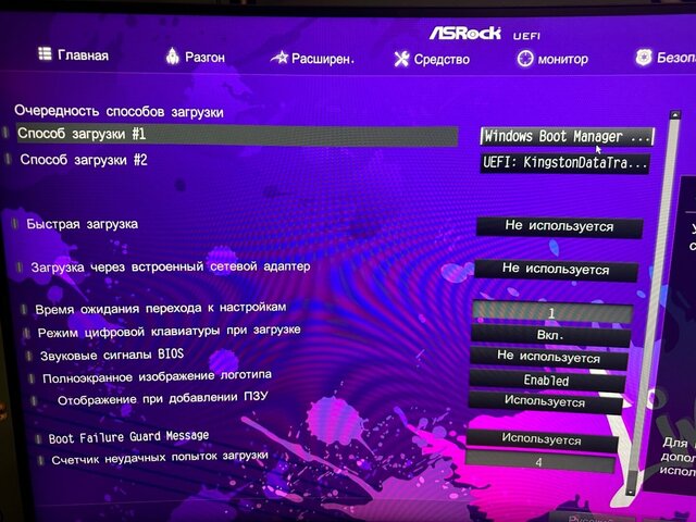

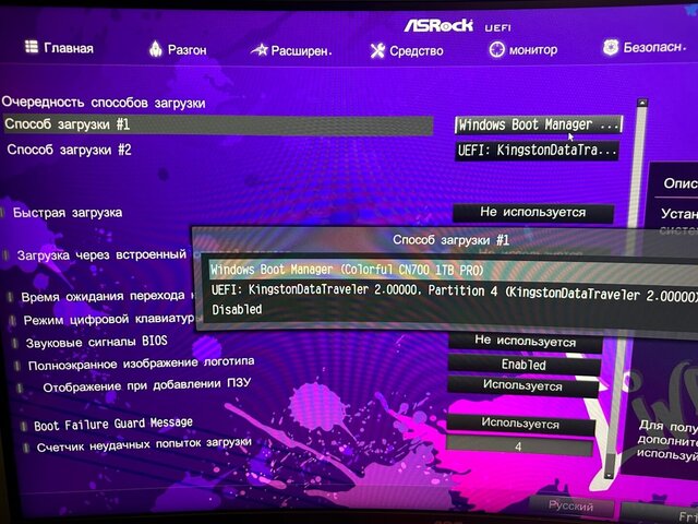

@Misferado последняя прошивка биоса с офф сайта вызвала синий экран. В винду не грузится. Код остановки: inaccessible_boot_device. Предлагает средство восстановления только
4 минуты назад, megazoid сказал:

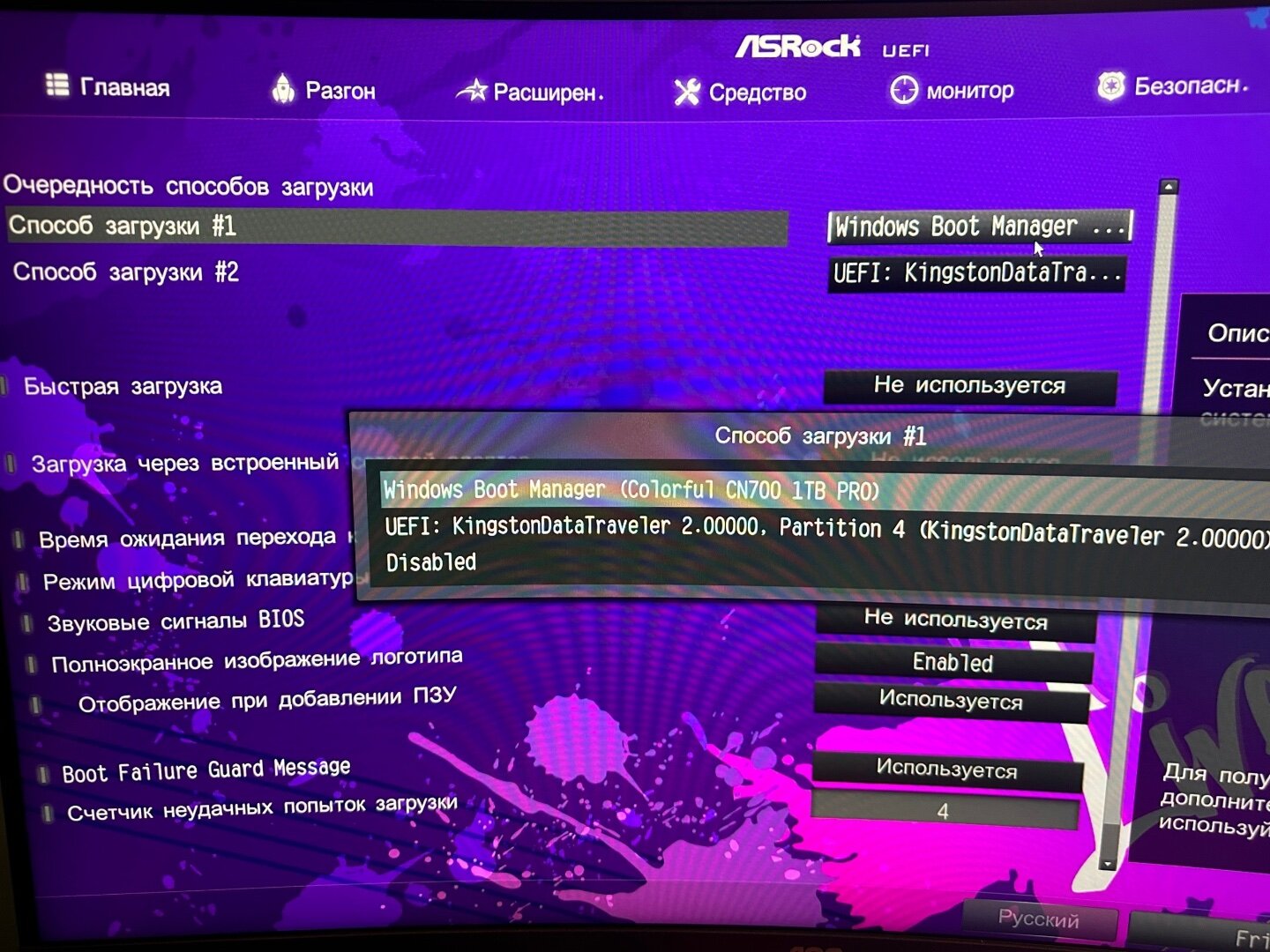

Изначально настройки были не стандартные, по всей видимости. Не видит загрузчик на диске, нужно вручную выбрать диск, с которого загружаетесь.

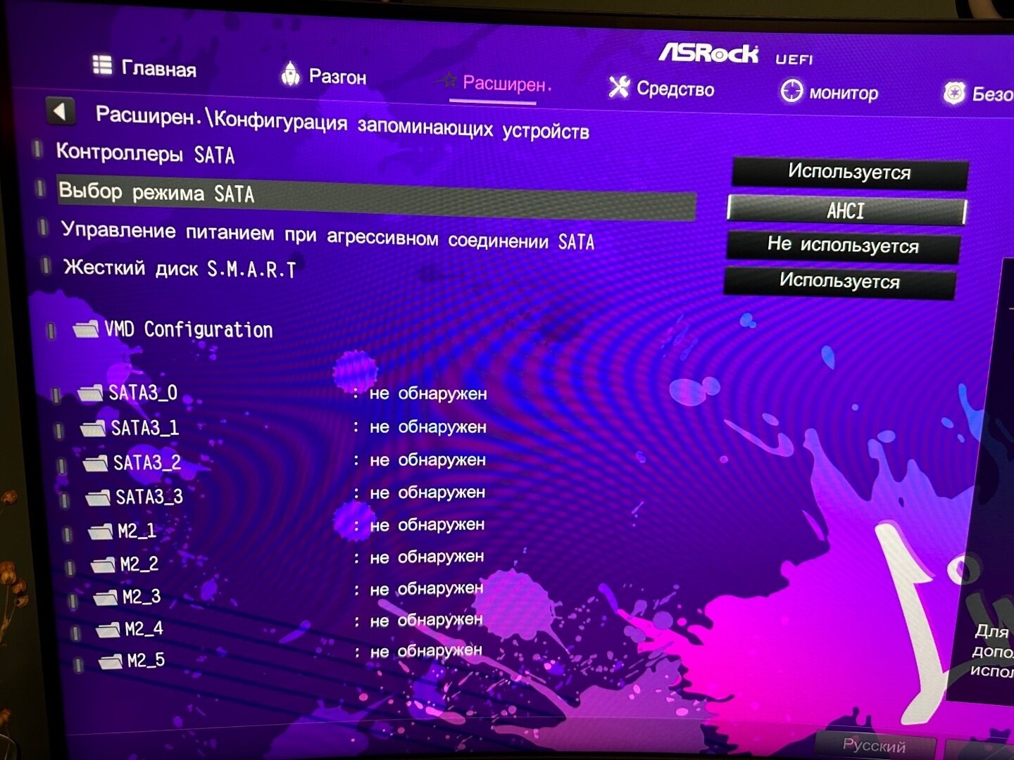

@Misferado  он вообще их не видит в разделе дисков) а в загрузке отображается правильный диск)))))
vmd controller отключал эффекта тоже нет - синий экран, потом грузится восстановление
2 минуты назад, megazoid сказал:
Ещё раз попробуйте сброс биоса сделать. Я не знаю, какие у вас настройки стояли в разделе загрузки до обновления, но проблема точно здесь.

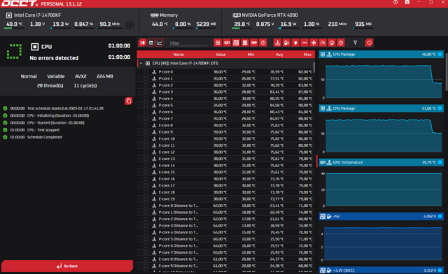

@Misferado  что касается БИОСа прошлых настроек - XMP профиль для оперативки, 6400 + разгон проца от материнки. Все) 2 кнопки были нажаты. Сейчас стоит только XMP на новой версии биоса.

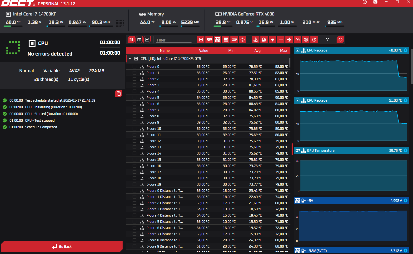

тест прошел без ошибок часовой, до обновления на получасе уже посыпались.
Но вылеты остались...
Прогоню еще CPU + RAM

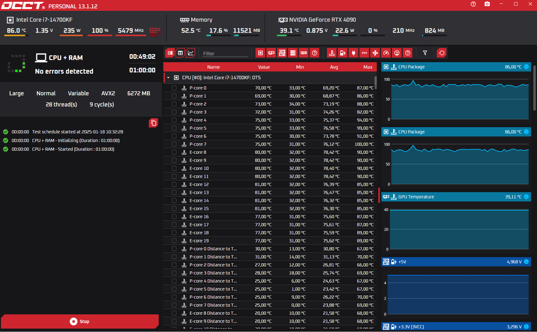

Прогнал CPU + RAM с включенным XMP - полетели ошибки через минуту @Misferado

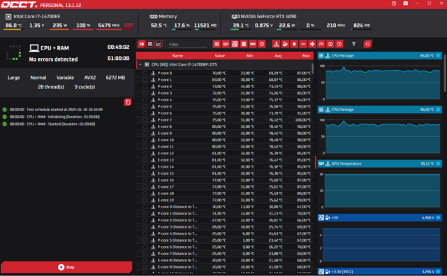

CPU + RAM без XMP - стабильно 50 минут теста без ошибок
