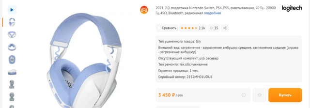

бывает распродажа бу наушников в магазине из 3 букв там недокомплект и дешевле в 2 раза
