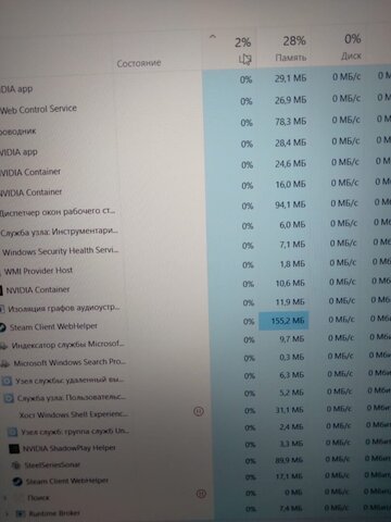

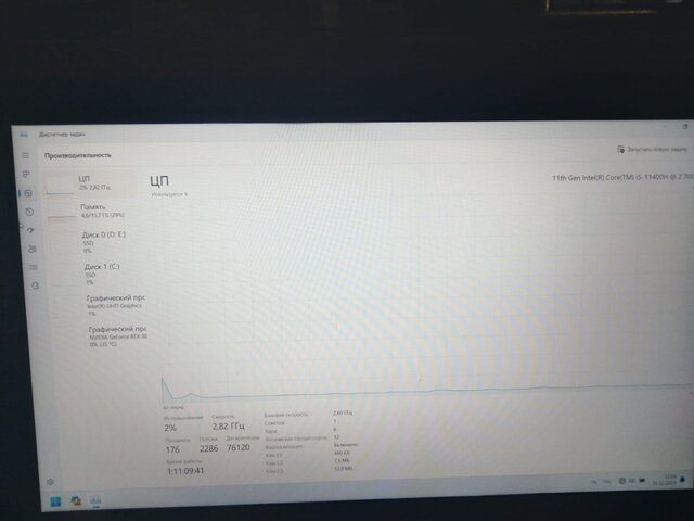

Серьёзно? А скрин из Диспетчера задач ЦП можете сделать?
Только что, DHO_N2 сказал:
21 минуту назад, DHO_N2 сказал:
к сожалению не дома, вот что мама скинула, незнаю то или нет😄

34 минуты назад, DHO_N2 сказал:
 извиняюсь за качество файла, скинул как могу)
на скрине - ядер 6, потоков 12.

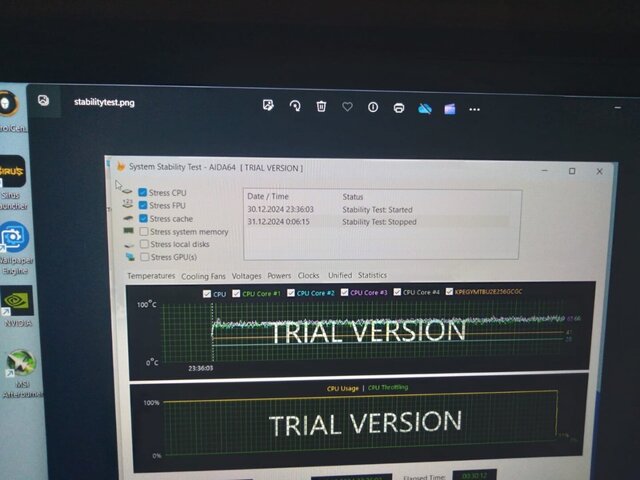

щас скину вчерашний стресс тест на аиде, там видно,что работают только 4 ядра
8 минут назад, DHO_N2 сказал:
15 минут назад, DHO_N2 сказал:
похоже что дело в пробной версии аиды, больше 4х ядер она не тестит, я так понимаю?
31 минуту назад, traverhaver сказал:
Возможно. Открыл у себя АИДА64 (взломанная версия), так у меня все 6 ядер в наличии.
7 минут назад, DHO_N2 сказал:

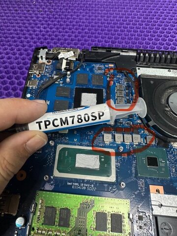

я возможно говорю глупость, но хотел уточнить данный момент, когда носил на обсулуживание, я так понимаю мастер заменил мне термопасту на процессоре, видеокарте,системе охлаждения,я сейчас отмечу на картинке,но если не ошибасюь то, на данные  чипсеты нужны термопрокладки или нет?
4 минуты назад, traverhaver сказал:
Тут должны быть жидкие термопрокладки.
21 минуту назад, traverhaver сказал:
моя проблема может быть связана с этим?
Если термоинтерфейс был нанесён некорректно, то проблема может быть именно в этом.

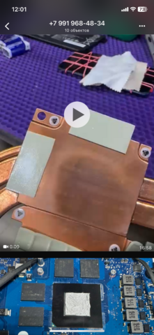

В 31.12.2024 в 13:39, Misferado сказал:
Добрый вечер, сегодня вскрыл крышку,увидел, что мастер все таки наложил термпрокладки на чипсеты, но термухи эти обыные, не жидкие, замена их на жидкую термопрокладу, может как то решить ситуацию? Я слышал, что в игровых ноутах преимущественно используют как раз таки жидкие, к обычным все относятся не очень.
Изменено пользователем traverhaver
Здравствуйте. Надо узнать, какой термоинтерфейс на ноутбуке был нанесён с завода. Если жидкие термопрокладки, то должны быть только жидкие и никак иначе. С термопрокладками фиксированной толщины та же история. Если с завода термопрокладки от 0.5 до 1.5мм, то нельзя использовать жидкие (не рекомендуется, так как эффективность падает).
Отблагодарить❤️(донат)
26 минут назад, Misferado сказал:

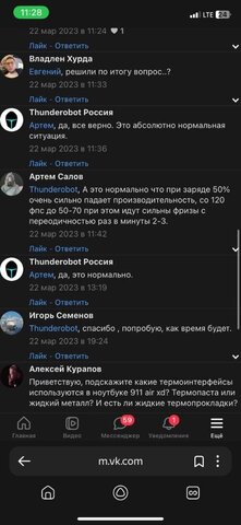

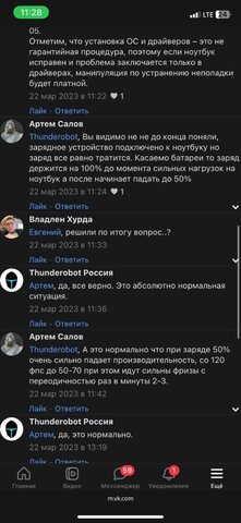

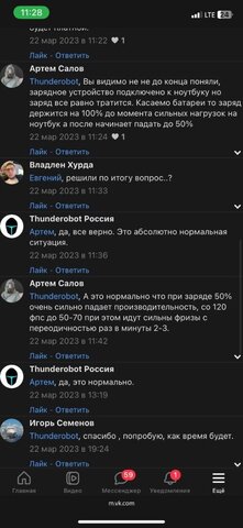

Спросил у тех. поддержки, завтра дадут ответ думаю, еще заметил, что при игре в требовательные игры даже при подключенном блоке питания, он садится до 50%,потом резкое снижение производительности и он начинает заряжаться снова, сколько форумов читал,так и не нашел ответ, норма это или нет, может вы подскажите? а то уже голову сломал с этой разрядкой акб если честно.
3 минуты назад, traverhaver сказал:
Это вообще ни разу не норма. Такое обычно происходит с ноутбуками, которые через TYPE-C подключены к маленьким БП, по типу телефонного, на 65 ватт.
у меня бп на 150w за место стокового на 120,я замечал, что данный «феномен» пропадает, когда в биосе отрубаешь “battery boost”,поддержка тандеробота говорит, что ноут так и должен работать, типо его разряд в требовательных играх при подключенном  бп это ок,носил мастеру,он говорил,что это кривой ксеон и большинство игровых ноутов страдают такой фигней и что на решение ему нужно порядка 2ух недель возни в нем и по сумме он сказал,что даже приблизительно сказать не может, сколько это будет стоить
