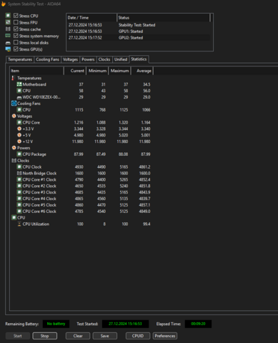

Пересобрал, подключил, переустановил винду(11 про), обновил биос, обновил драйвера. Всё было хорошо, но почти сразу заметил, что на рабочем столе(например) мелькают артефакты и сопровождаются треском в наушниках, происходит это довольно рандомно, может раз в минуту, может раз в пол часа. Далее зашел в игру(бим нж) увидел сильный прирост FPS, но поездив пару секунд увидел плавный но постоянный дроп FPS, 300-250-120-60-30 и заново до 300. Игра как будто замедлялась, в других играх та же история, но например в вар тандер помогло ограничение кадров по герцовке монитора, но это лишь смягчило проблему, но не сказать что решило, поддёргивания всё равно остались. Прогнал по всем вкладкам occt- ошибок ноль. Далее зашел в aida64(приложу скрин). Там заметил странные скачки частоты ядер, при том что охлад вроде как справляется

Я прикреплял статистику с аиды, там видно как процессор сильно скидывает частоты, хотя перегрева даже близко нет. Вольтажи вроде ровные, питания хватает

Частоты удалось выравнять, включил режим максимальной производ. в винде..не думал что это может влиять. Но проблема с артефактами не исчезла

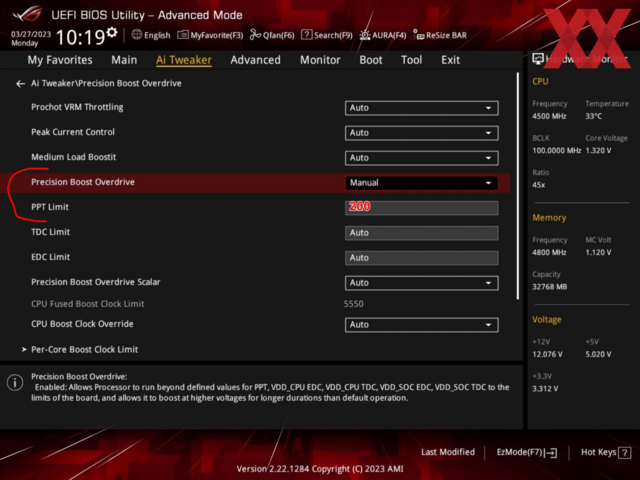

13 минут назад, John_Deere сказал:
актуальные динамики стресс теста
Скидывает частоты из-за стандартного ограничения по теплопакету в 88 ватт. Ограничение можно отключить в биосе и будут частоты поровнее.

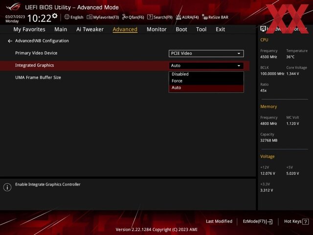

22 минуты назад, John_Deere сказал:
Может быть проблема в том что в диспетчере задач встройка процессора активна?
Отключите встройку через всё тот же BIOS и гляньте, пропали ли артефакты. Всё равно она бесполезна в вашем случае.
Отблагодарить❤️(донат)
@John_Deere Добавил картинки, для ориентира.
при отключении встройки комп почему то начинает адски тормозить, винда еле запускается. И вопрос по теплопакету, у меня охлад выдержит ?
30 минут назад, John_Deere сказал:
Да.
