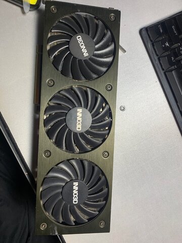

Купил видеокарту на Авито и парень сказал что нужно менять термопрокладки, когда поменял прокладки температура на памяти при бэнчмарке в 4к составила 104 градуса, переживаю что сделал что-то не так и могу взять и спалить память, нормально ли данная температура памяти для данной видеокарты?
После замены термопрокладок
Пока что нечего не делал

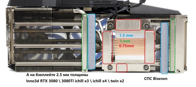

Там 0.75 на памяти. Вы так карту убьёте, просто раздавите чипы.
На данной модели измерив их показала 1.5 мм до этого как было заявлено видеокарта не вскрывалась
12 минут назад, Lics сказал:
Мало ли что было заявлено. 0,75 мм должно быть. Предыдущий владелец поменял на 1,5 мм и сделал морду кирпичом: "не вскрывалась".

Что за модель конкретно у вас? На карте должен быть стикер.
