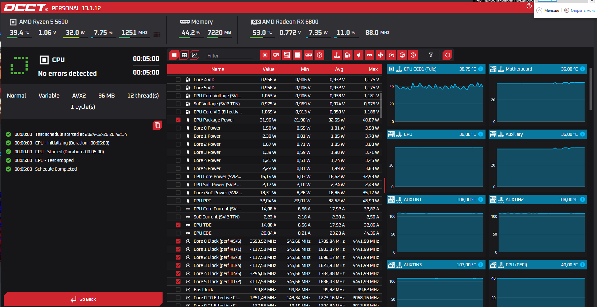

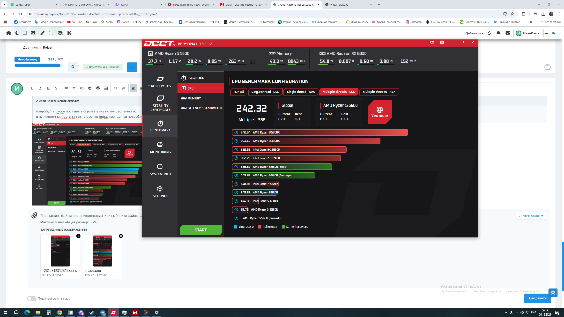

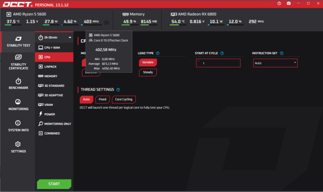

image.thumb.png.3753d844600370c3f62616eb30c2eee9.png подскажите какие данные скинуть, из всего что я понял, вольтаж падает до 0.9 вольт и средняя частота очень плохая, по бенчмарку ошибок нет, проц не нагружается совсем
наверное кое-кто даже не запустил стресс тест. Нужно нажать стабилити тест, далее CPU и ничего не трогая в параметрах справа нажать кнопку старт.

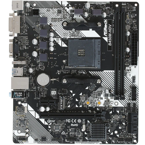

Чудес не бывает .
Материнка ASRock b450m hdv-r4.0 , на неё без слёз смотреть не возможно ))

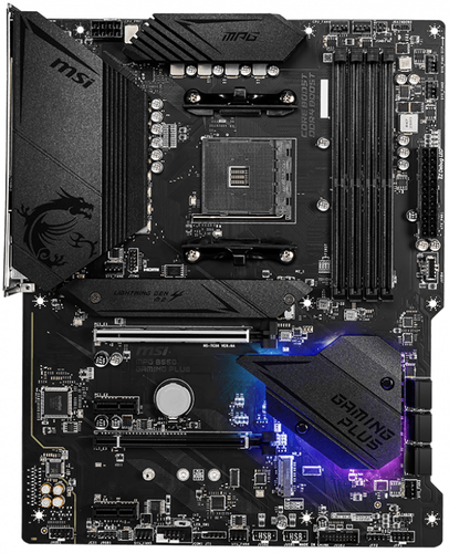

Купи мать на В550 чипсете с нормальным питанием и всё будет хорошо.
Типа.
MSI MPG B550 GAMING PLUS
Всё сразу станет шикарно:
489e1dfb774c68ca8c80a1cd66477739765abc0c

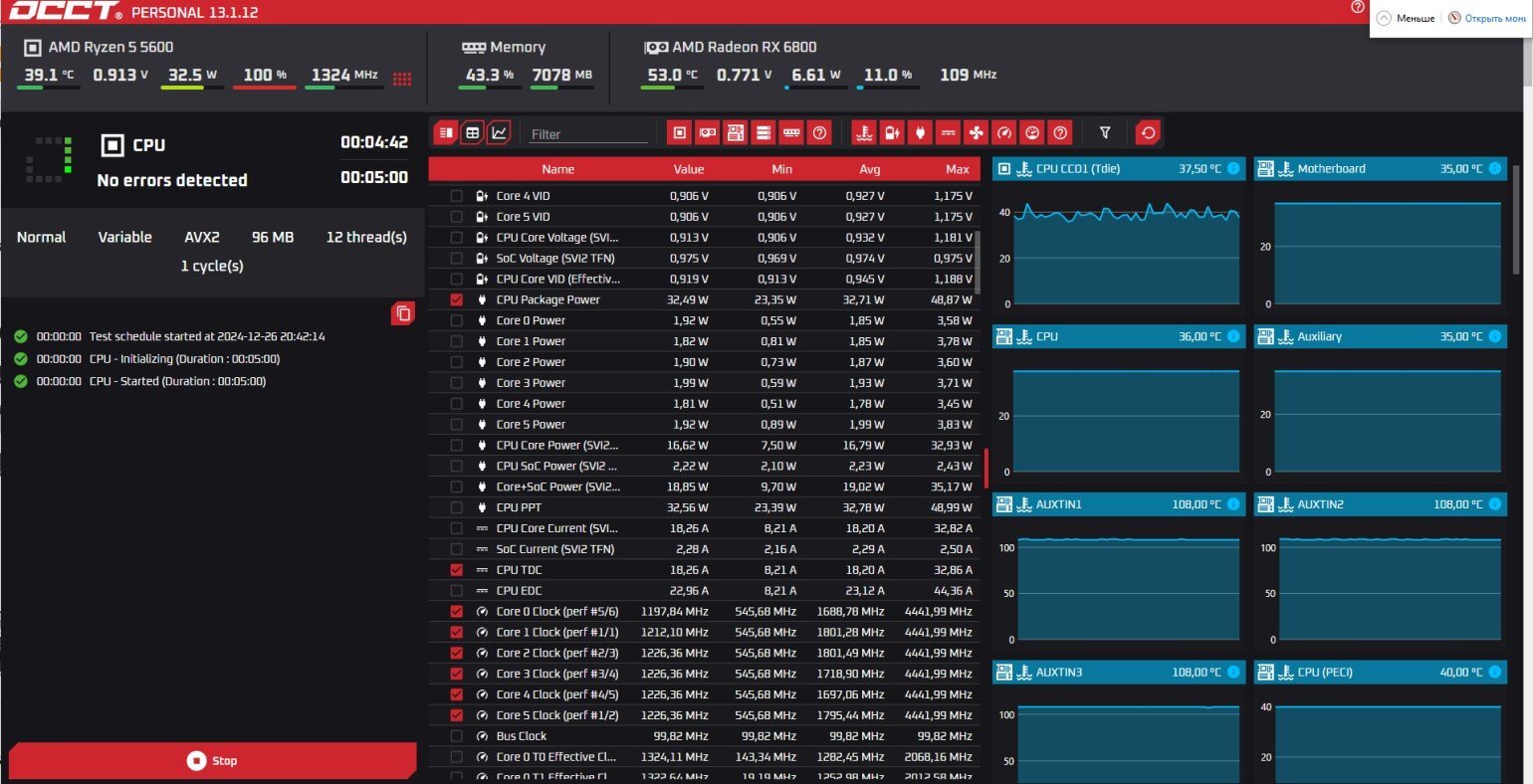

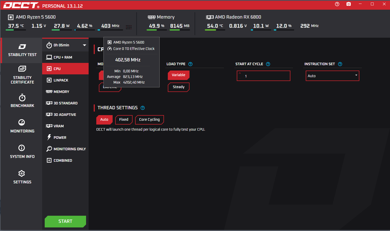

22 минуты назад, Roladi сказал:
вот прогнал через стабилити тест
Чудес не бывает .
Типа.

Не бывает чудес ...
Если бы на самую дохлую материнку , ставился бы любой проц , то не выпускались бы более хорошие материнки с добротными питальникоми...
Что бы проц работал стабильно , ему нужна стабильная подача энергии ...
На дохлых платах как у тебя сейчас, при  попытке проца запитаться нормой , идет перегрев зон питания , включается защита ( сборос) ...потом  зона питания чуть остыла ... снова даёт больше ... снова начинает перегрев зоны питания ... снова сборс ... и т.д. и т.п.

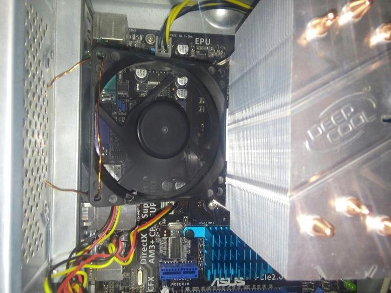

Привет. В биос заходите, выставляете лимит энергопотребления ЦП в ~100 ватт, колхозите на мосфеты VRM вентилятор 80, 92 либо сразу 120мм и всё будет великолепно работать. Картинка для примера, как оно должно выглядеть.
