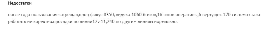

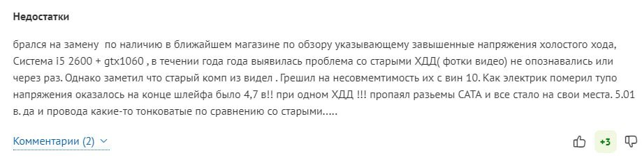

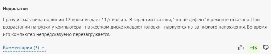

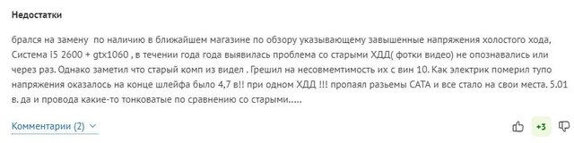

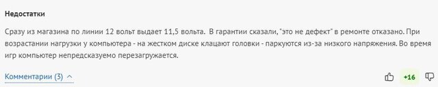

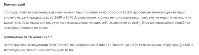

Думаю, Вы были правы, почитал отзывы на мой блок сейчас...
