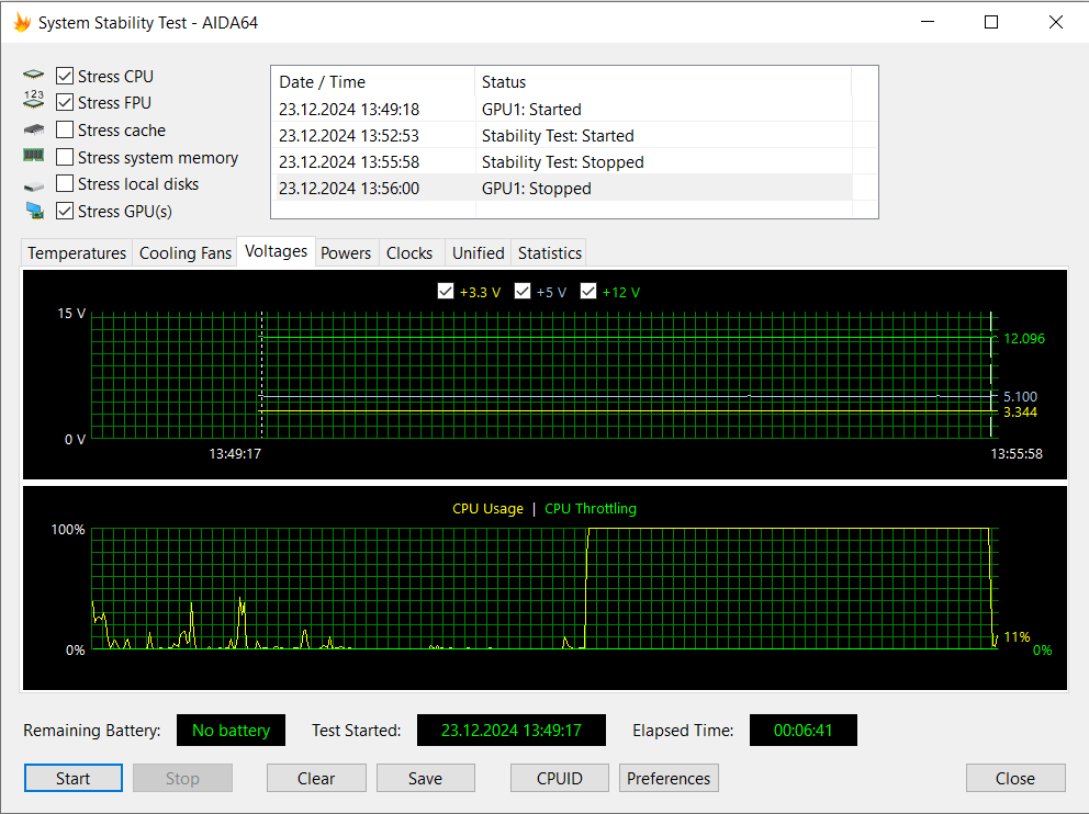

Установил OCCT, запустил power test: минуту колонки потрещали, затем треск прекратился. Я подумал что возможно OCCT как-нибудь иначе загружает видеокарту в отличие от AIDA и запустил привычный мне стресс-тест AIDA. И... никаких проблем не возникло: монитор работает без каких-либо намеков на неисправность, колонки молчат (скриншот с напряжениями прикрепил).
Похоже что проблема носит плавающий характер - осталось выяснить закономерность ее возникновения. Может я конечно не прав, но мне кажется что кто-то в нашем многоквартирном доме что-то включает, что дает помехи (какого характера - представления не имею, мне выяснить это нечем). Я эту мысль думал еще несколько дней назад и поэтому заказал себе сетевой фильтр AGNI TP-VK3U8E (представления не имею насколько он хорош). Вчера вечером, когда монитор отключался и колонки трещали, я пробовал менять свой старый сетевой фильтр на новый - результата никакого не было.
Есть ли вероятность того, что происходящее связано с помехами, наводимыми какими-либо бытовыми приборами моих соседей? Возможно ли их чем-нибудь эффективно фильтровать?
+ по 3.3 V линии OCCT показывал минимальное напряжение 3.285, по остальным линиям просадок меньше номинала не было.
