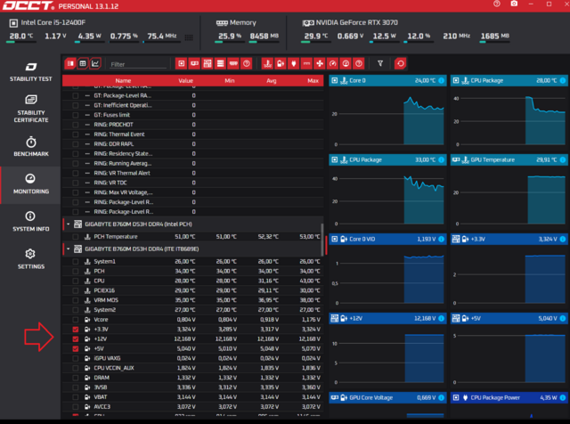

Еще бы проверить падение основных напряжений бп. Ставим OCCT. Запускаем теcт Power, минут на 5 и скрин сюда киньте.
Так -же можно попробовать удалить видеодрайвер через DDU и поставить заново.

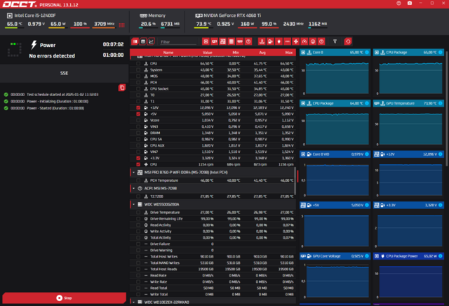

Сделал тест POWER на 7 мин. Монитор не погас, компьютер не выключился.
Скрин прилагаю.
Попутно мониторил температуру в AIDA64. Там заметил, что GPU Hotspot грелся до 91*С.

После этого я сделал тест POWER на OCCT (программу посоветовал Show). Тест 7 мин. был пройден.

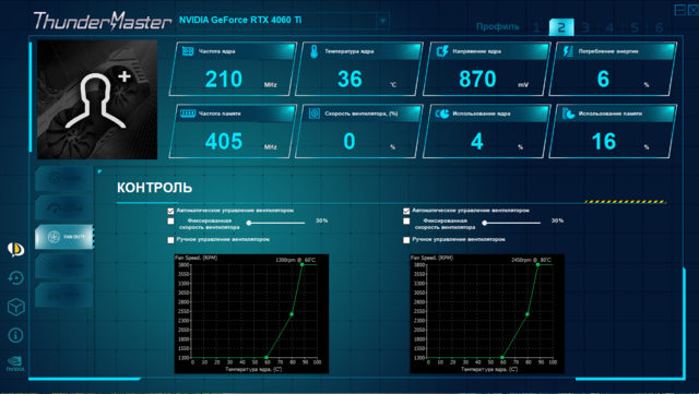

Но заметил сторонней программой, что GPU Hotspot грелся до 91*С (напомню, это после чистки фильтров). Посмотрел Ютуб. Там нашел инфу, что автоматические настройки вращения вентиляторов видеокарты Palit в Thunder Master настроены для того, чтобы "карта сгорела от перегрева раньше времени".

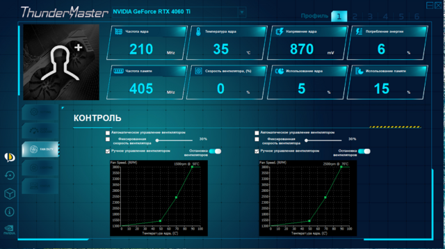

2. Выставил в Thunder Master ручное управление вращения вентиляторов видеокарты.
Было так:
Настроил так:
После всей этой проделанной работы проблема отключения монитора исчезла.
Видеокарта перестала нагреваться выше 70*С.
Hotspot не нагревается выше 80*С.
