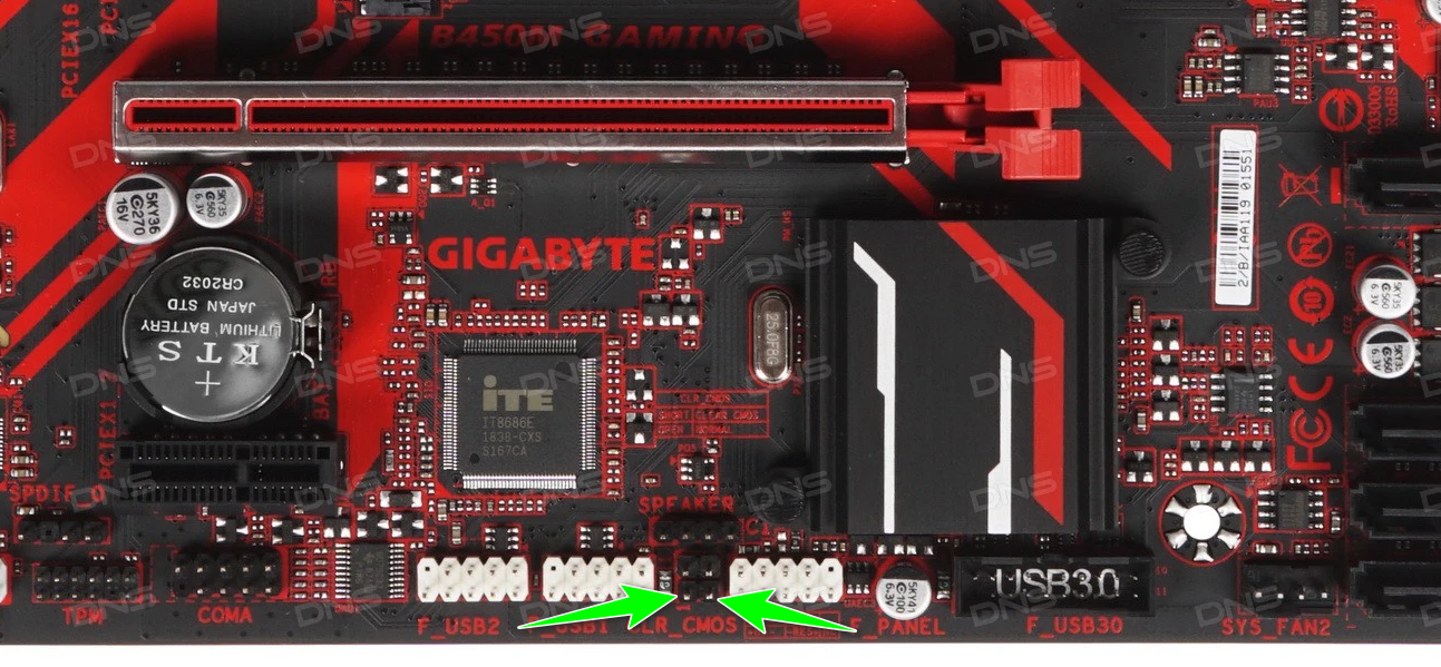

Привет. На материнской плате есть джампер для сброса биоса. Когда компьютер выключен, а батарейка биоса вставлена, замкните между собой чем-нибудь металлическом два контакта на 15 секунд, и биос сбросится. Вы не указали точную модель материнской платы, поэтому скажу, что обычно рядом с контактами написано либо CLR_CMOS либо JBAT1.
Нашёл я эти JBAT1 контакты тока у меня их там 4 усика квадратиком.. И перемычки нет..
Для них.. Читал надо отверткай..
Тока какие именно. Надо нижние или верхние перемкнуть

Именно через джампер? Просто вытаскивать батарейку не всегда работает, потому что батарейка задействована только тогда, когда комп не подключен к сети. Когда отрубаешь от сети, в блоке питания ещё минуту-две-три остаётся заряд, который питает флешку биоса. Надо через джампер сбрасывать, короче. Нижние два контакта аккуратно меж собой отвёрткой замкнуть, либо вставить туда POWER_SW и зажать кнопку включения на 15 секунд, затем обратно вернуть в родной коннектор POWER_SW.

Всё удалось сделал как сказал..
Спасибо тебе добрый человек...
